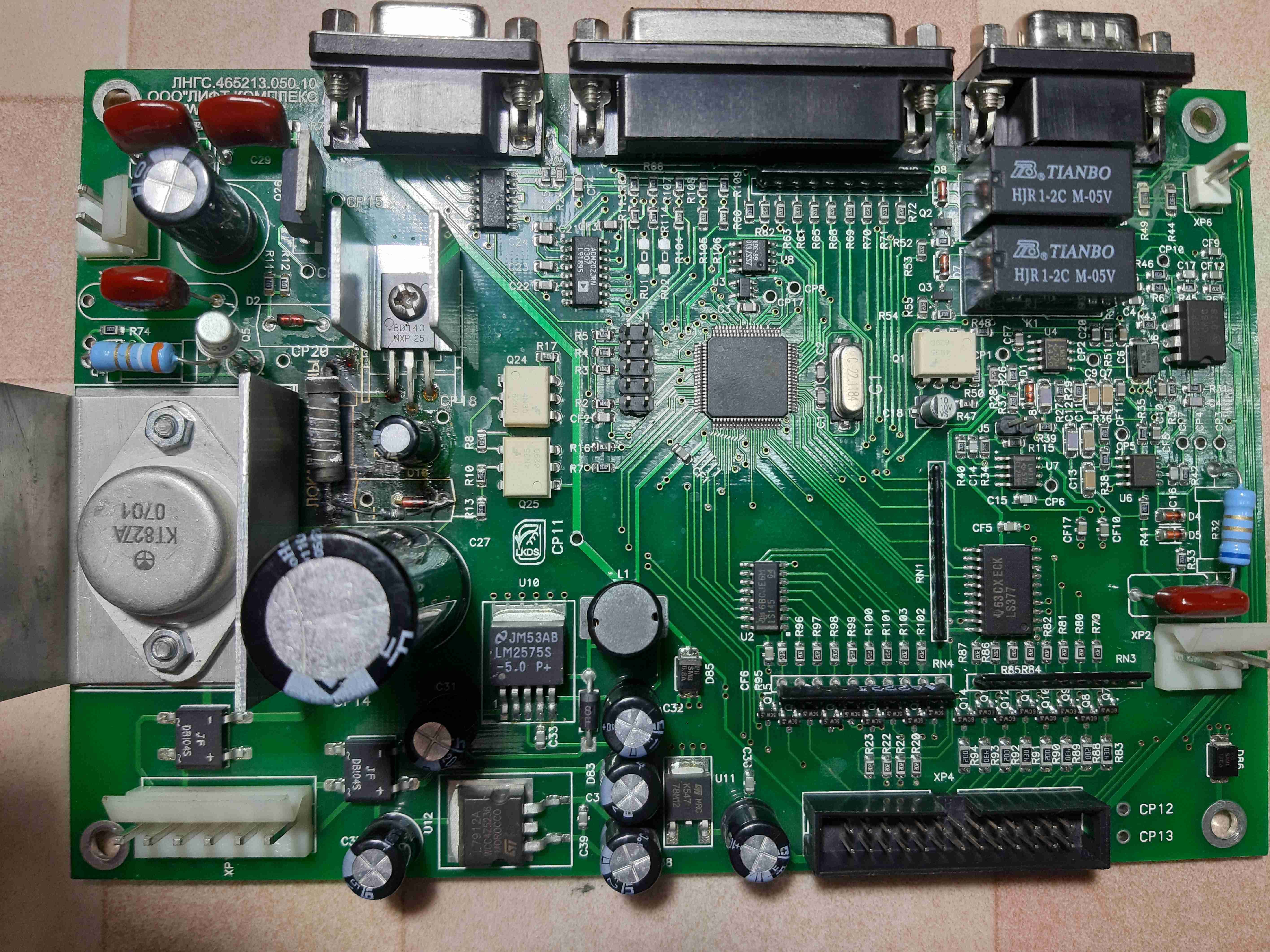

Прошу помощи с ремонтом КЛШ Pro 2007 года выпуска (ЛНГС.465213.050.10).
КЛШ включается и работает, видит ЛБ, но нет 60В на линии и очень низкая громкость ГГС в кабине лифта.
С подменным КЛШ громкость нормальная.
При осмотре платы были обнаружены следы ремонта и обуглившиеся резисторы R75 и R77.
Так как КЛШ уже отработал приличное кол-во времени, сразу заменил все 9 электролитов.
Также заменил транзисторы Q5 (2N5551), Q26 (IRFB260N), Q6 (BD140), резисторы R75, R77.
После включения и 2 минут работы от R75 пошёл дым, КЛШ сразу отключил.
Прошу подсказать, какие ещё элементы заменить.
На всякий случай фото платы:
    1.1 MB · Просмотры: 0
