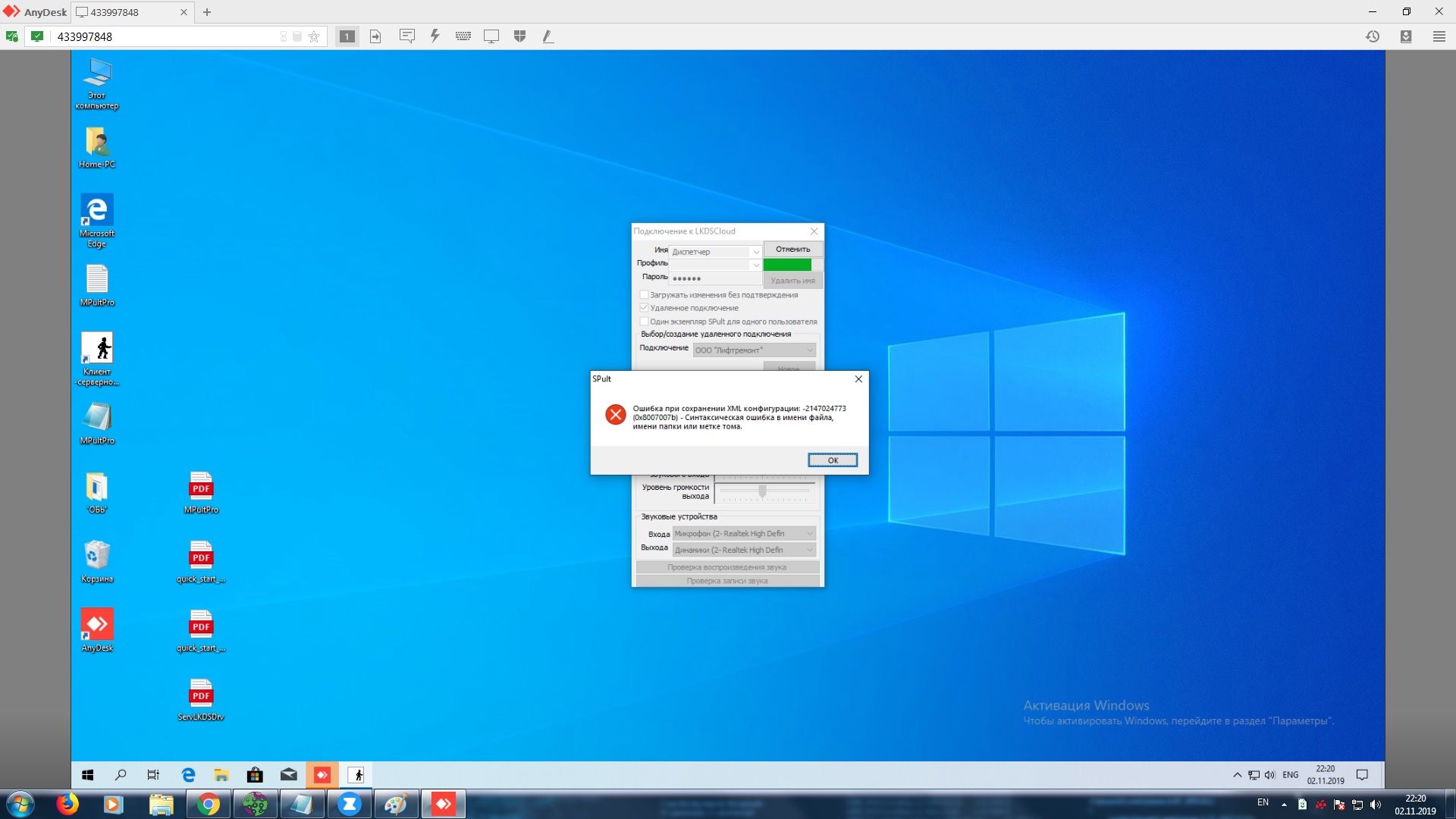

Добрый день. После ввода пароля и попытки подключиться к lkdscloud выскакивает данная ошибка (при разных учетных записях) - поле закрытия окна всё конечно работает, но ошибка раздражает... подскажите куда копать?
    280 KB · Просмотры: 0
Скорее всего что-то с именем папки, в которую установлено ПО. Желательно при установке ПО задавать только диск.
Добрый день. Нет я так не думаю, попробывал подключаться с другого компьютера та же история, создал нового пользователя кириллицей Диспетчер1 и опять ошибка. А пользователи созданные латиницей без проблем.... Еще вопрос как удалить созданного пользователя в lkdscloud, подскажите?
Сформируйте данные для передачи в тех.поддержку с компьютера, на котором была ошибка, и пришлите эти данные.
Пользователя удалить нельзя, его можно заблокировать.
