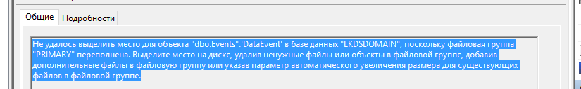

Обнаружил вдруг что журнал винды забит сообщениями о переполненности базы LKDSDomain. Опций времени хранения данных в базе LKDSDisp, подобных LKDSDisp не нашел. Может плохо искал?

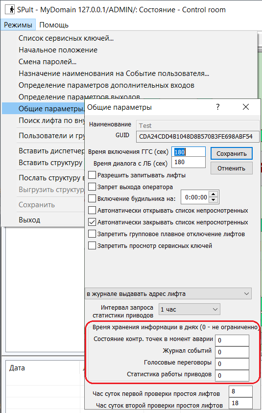

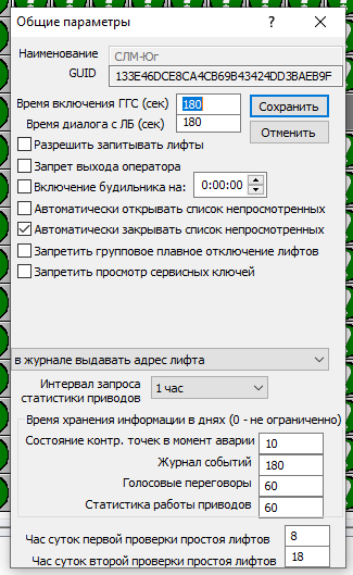

Эти параметры задаются в SPult в режиме "Администратора" для каждой организации отдельно PurgeBaseDomain.png

Я привёл снимок реальной панели "Общие параметры" при подключении Администратора к организации в LKDSDomain.
Приведите в ответе подобный снимок экрана либо пришлите на почту.
Разобрался. Админский аккаунт другой. Входил под пользователем. :(

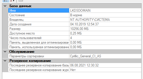

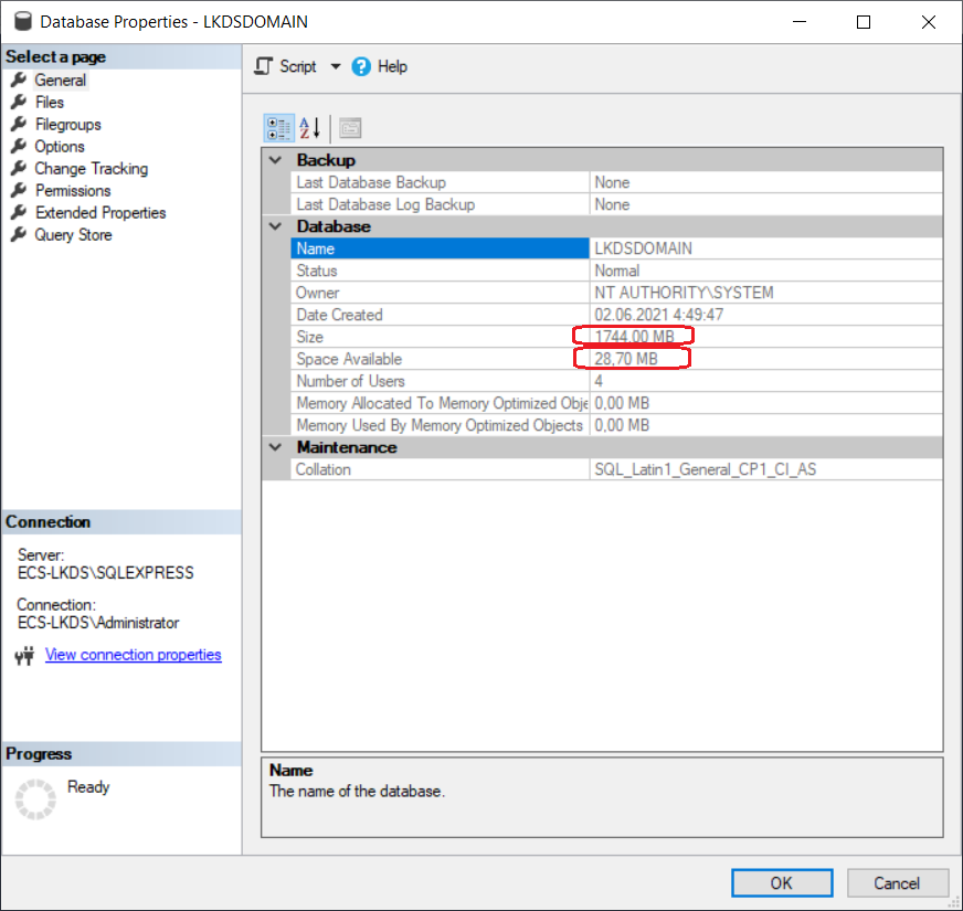

выставил параметры заведомо меньшие чем в Дисп. Сохранил и перезапустил службу домайн. Размер файла базы не хочет уменьшатся.
Но теперь другой вопрос:
Размер файла базы данных и не будет уменьшаться.
Будет увеличиваться доступное пространство в файле БД и, соответственно, уменьшаться занятое пространство файла SizeLKDSDomain.png
    106.7 KB · Просмотры: 0

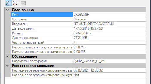

Но у дисп файл меньше
Я так понимаю что дисп удаляет файлы более поздние чем в установках, и тем самым размер файла базы остается на одном уровне, который зависит от кол-ва лифтов в базе.
А у домэйна и файл на пределе ограничения и свободное место не увеличивается

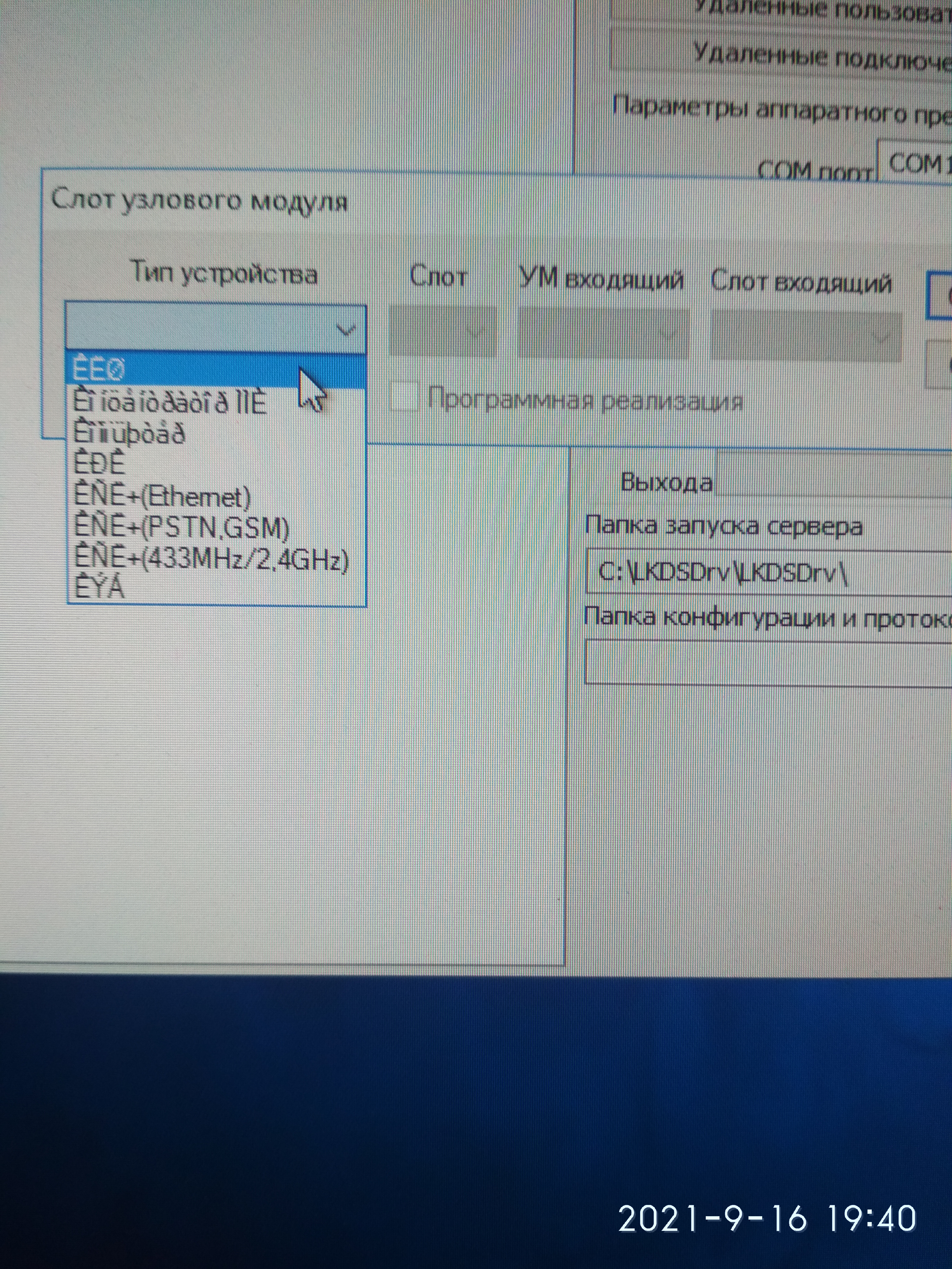

И вот такую бяку
как можно поправить?

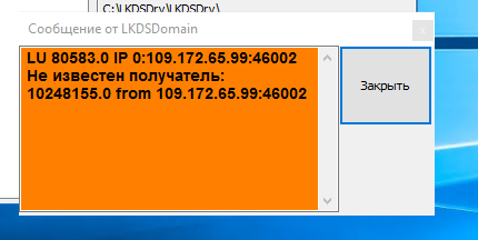

И что означает это сообщение?
Два блока через роутер подключены, связь есть, сообщение только для одного вылетает каждые 5 минут.

И вот такую бяку
Вложение IPB #2405
Так бывает в некоторых английских Windows.
Выложено в штатное изменение ПО
Вложение IPB #2406
Сообщение означает, что на UDP порт LKDSDomain попал пакет от ЛБ с ID 80583 и этот пакет для ID 10248155.
У LKDSDomain собственный ID другой и LKDSDomain не знает куда переправить этот пакет.
Напоминаю, что LKDSDomain (как LKDSPro и ПКЛШ) может ретранслировать пакеты, т.е. если отправить на порт LKDSDomain пакет для ЛБ 80583, то LKDSDomain перешлёт этот пакет в ЛБ. Так работают ConfigLBPro и MProgPro при вызове их из списка ЛБ
Я вроде поправил, но нужно проверить
Да, помогло. Спасибо. Ставил на VM англоязычную , и ставил пакет русификатора. И вот не помню ставил его ранее чем дистрибутив LKDS или после него... Возможно что после LKDSDRV и поэтому такая бяка случилась.
Вобщем то так и думал , но не мог понять почему из двух блоков в одном подключении, одинаково настроеных, для одного вылетает это сообщение.Хотя блоки на связи и конфигуратор подключается. Оказалось в ID связи перепутал цифры вместо 418 -481 . Получается что для подключения блока ID не важен? (его потом можно изменить)
При получении пакета LKDSDomain пытается его расшифровать списком ключей.
Если это удалось, то ID отправителя этого пакета вносится в список ЛБ, даже если ID получателя этого пакета не равен ID самого LKDSDomain.
Далее LKDSDomain посылает пакеты в ЛБ от своего ID.
И, если в списке описанных связей ЛБ нет ID LKDSDomain, то в ЛБ появляется динамическая связь с ID LKDSDomain и обмен с ЛБ устанавливается.
Конечно, в списке описанных связей ЛБ нужно указывать правильный ID LKDSDomain, но, все-таки, решили, что такое поведение LKDSDomain более гуманное.

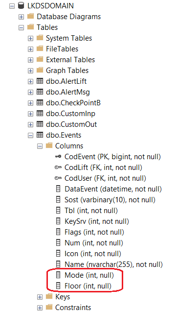

Сегодня в обновление ПО выложен LKDSDomain.
В таблице Events (журнал событий) добавлены два поля:
Mode - текущий режим лифта
Floor - текущий этаж (остановка)
Эти поля заполняются LKDSDomain, если ЛБ на прямой связи и версия микропрограммы не ниже 7.1.2 , 6.3.7
Сейчас эти поля интересны тем, кто сам использует базу данных.
Возможно, что информация из этих полей будет добавляться в журналы, получаемые SPult, например, в конце текста сообщения журнала: <...> - Инспекция, остановка 12
Важно понимать, что это только дополнение к уже выводимой в журнал информации, т.е. если лифт нормально работает, то изменения этажа не будут выводиться в журнал.

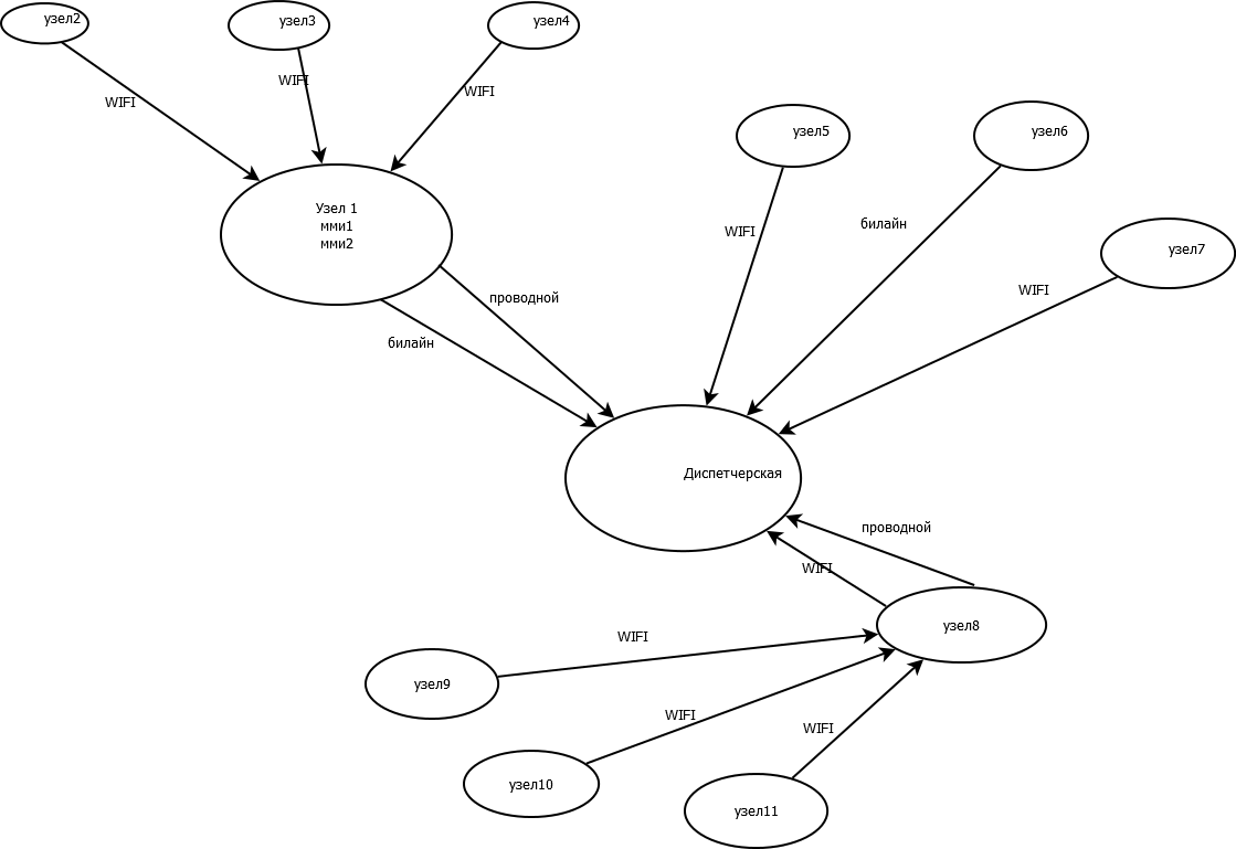

Добрый день. Возникла проблема с LKDSDOMAIN, беспорядочное пропадание и возвращение лифтов на разных линиях. Перевёл диспетчерскую на лкдсдомейн в августе и появилась эта проблема
Особенность в том, что это касается только одного узла, который ещё собирает с других и транслирует в диспетчерскую. Связь с ним по двум белым IP (проводной и билайн резервом), при переключении на соту и обратно проблема не уходит. Пробовал менять ММИ, КСЛ, роутер на узле- не помогает. В диспетчерской стоит отдельно комп-сервер без монитора, мыши, клавы, и рядом клиент для диспетчера. Перезагруз роутера в диспетчерской тоже ничего не даёт. Подскажите, куда копать?
