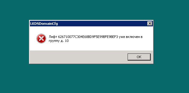

Настройки самого сервера LKDSDoamin в каком файле хранятся? Чтобы потом скопировать и заново не прописывать?
Вчера добавили 5 лифтов в структуру, а сегодня при запуске LKDSDomainCfg стали появляться вот такие окна в количестве 2 шт
Настройки хранятся в файле \LKDSDrv\LKDSDomain\LKDSDomain.XML
Но с ним ничего делать не нужно.
Процедура переноса структуры из LKDSDisp в LKDSDomain такая же, как описана в документации, нужно только предварительно:
1. Остановить службу LKDSDomain
2. Удалить базу данных LKDSDOMAIN с помощью "SQL Server Management Studio"
3. Запустить службу LKDSDomain
После запуска, служба LKDSDomain создаст пустую базу данных и уже можно будет импортировать файлы LKDSDispStruct.XML, LKDSDispUsers.XML с помощью модуля LKDSDomainCfg.

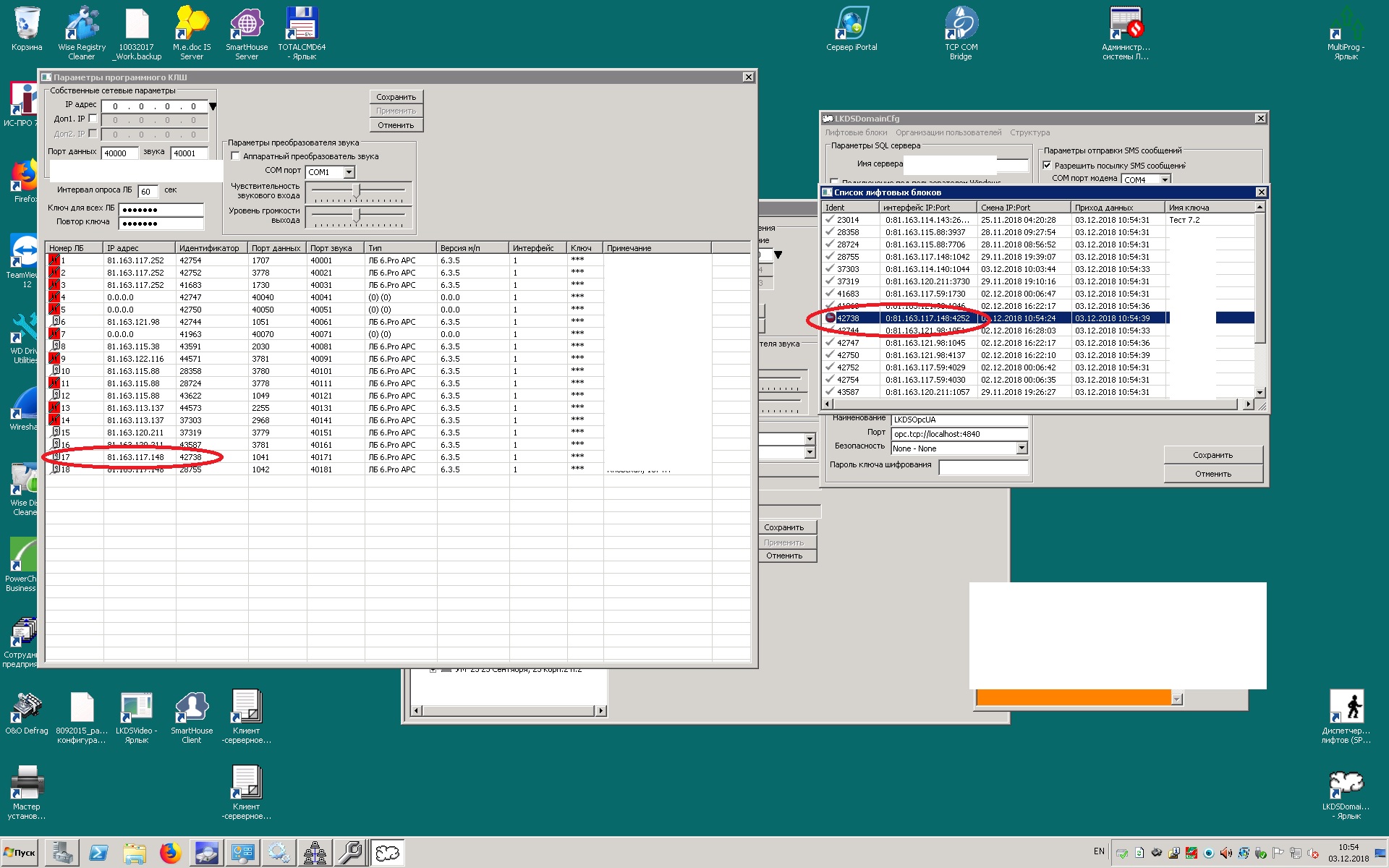

Добрый день, продолжили тестирование и есть ряд нестыковок.
Диспетчеризировали 18 лифтов, решили в ЛБ6.1 прописать две связи: одну на LKDSDrv, а другую на LKDSDomain. Создали отдельно слот 0 в ПКЛШ, назначили порт 40000 и 40001, для LKDSDomain назначили порт 47770. И вот при подключении ЛБ6.1 к серверу LKDSDrv, пошел сбой соединения (светомузыка) по всем ЛБ6.0, работающим на порту 44000, данный сбой устранился только после удаления во всех блоках связей в ЛБ6.1 на LKDSDrv , но в структуре LKDSDrv соединения на некоторые ЛБ остались, есть еще парадокс ЛБ на связи в структуре LKDSDrv, но его нет в LKDSDomain!!!
Вложение IPB #1777
Хотелось бы получить данные для обращения в тех.поддержку

Информацию получил.
По поводу сетевых проблем (нет связи с ЛБ) обсудим позже.
По поводу невозможности смены типа подключения ЛБ в Администраторе SPult c "Прямого подключения" в любое другое. Действительно, была ошибка. Доработан SPult и LKDSDomain. Доработанный модули выложен в папку для бета тестирования.

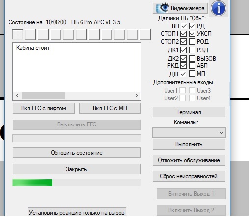

Еще заметили один нюанс, лифт по датчикам находится в движени, а отображается состояние "кабина стоит", до этого решалось методом захода под админом и прописыванием заново айди и ключа, сейчас этот метод не проходит.
Вложение IPB #1779
Опять же хотел бы поучить логи с указанием что это за ЛБ (адрес в сети Обь или географический адрес)
Это ЛБ который прописан только в структуре LKDSDomain

Чтобы не гадать, хотелось узнать идентификатор этого ЛБ
42738
Вложение IPB #1779
Информация о состоянии кабины в панели управления лифтом определяется не по датчикам, а запросом к лифтовому блоку "Дай номер этажа".
Так вот ЛБ 42738, судя по присланным данным, отвечал, что номер этажа не известен и всего остановок 8. На основании чего и формируется строка о состоянии кабины.
А когда-то ЛБ 42738 показывал динамику работы ?
Может проблема в монтаже этого релейного блока ?
Данный ЛБ отсутствовал на связи в LKDSDomain, но при этом был на связи в LKDSDrv. Сейчас он уже на связи и динамику показывает. Непонятно только одно, почему изначально он не вышел на связь :wacko:
