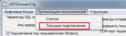

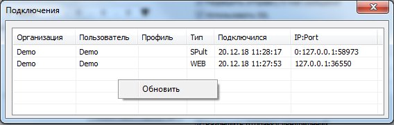

Хотелось бы видеть в LKDSDomainCfg текущие удаленные подключения как в LKDSDisp в таком же формате
Что бы быстрее разобраться в ситуации сформируйте и пришлите данные для тех.поддержки и укажите с каким лифтом и когда (по возможности точнее) наблюдался данный эффект.
Данные пришлем, но у нас как бы это со всеми лифтами такое.
PS Уже на почте ссылка.
Выложено в штатное обновление ПО:

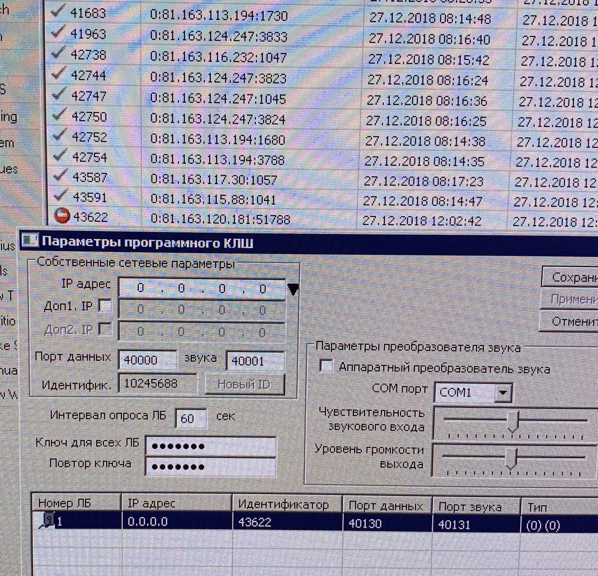

Сегодня столкнулись с проблемой, ЛБ прописан в структуру LKDSDomain, пропал ЛБ со связи, перезагрузка ЛБ не помогла, хотя ЛБ все сетевые настройки получает, даже отсылает запросы к серверу, добавили еще одну связь на структуру LKDSDrv, ЛБ моментально вышел на связь, где искать проблему?
    2.8 MB · Просмотры: 0
Вложение IPB #1812
Когда есть какие-то проблемы в этот же момент нужно формировать данные для тех.поддержки и посылать на techno@lkds.ru с описанием этой проблемы.
Только так можно по фактам определить причину.
