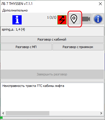

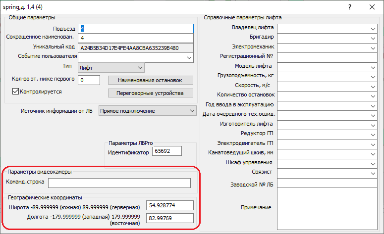

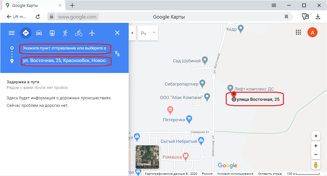

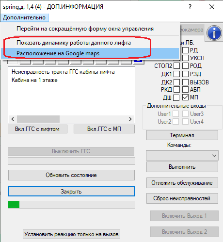

Клиент серверные решения доработаны для показа расположения лифта на Google maps
В параметры лифта добавлены координаты расположения лифта в десятичных долях градуса SPult1.png
В старый диалог управления добавлен пункт меню показа расположения SPult3.png
SPult доступен здесь 09.03.20 выложен в штатное обновление ПО
Доработанный для сохранения координат в базе данных LKDSDisp 09.03.20 выложен в штатное обновление ПО
Доработанный для сохранения координат в базе данных LKDSDomain доступен 09.03.20 выложен в штатное обновление ПО
