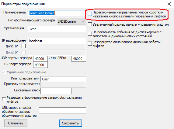

Размещение в две колонки указывается в панели вида отображения: Вложение IPB #2047
Пока признак размещения в две колонки не сохраняется в базе данных, но сохраняется в XML файле структуры на клиентском компьютере. Перейдите в режим "Настройки", укажите признак размещения в две колонки, вернитесь в режим "Оператора" с сохранением изменений. При следующем запуске SPult признак размещения в две колонки останется.

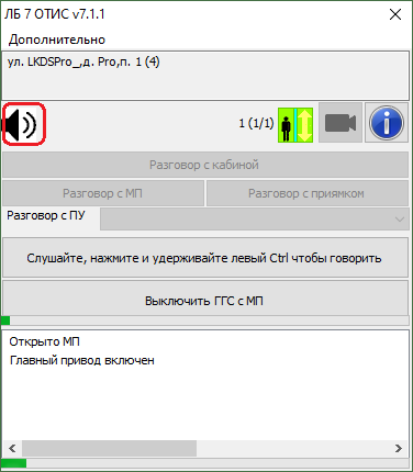

Разрабатывается новый вариант панели управления лифтом.

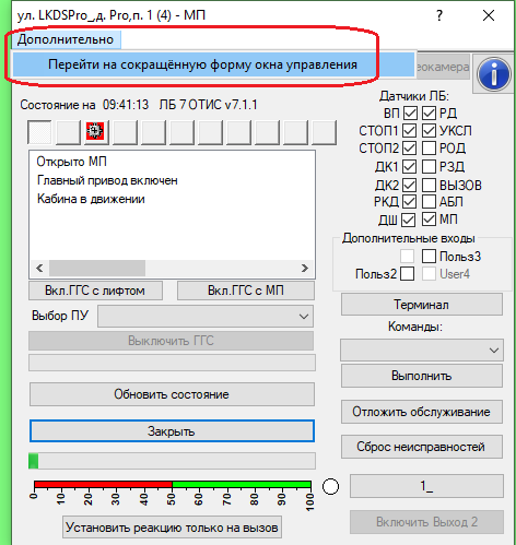

Перейти в режим нового вида можно из классической панели управления лифтом: DrivLiftNew4.png
Внешний вид новой панели: DrivLiftNew1.png
При нажатии на картинку состояния кабины лифта показывается динамика работы.
При включении голосовой связи дополнительно в графике показывается направление разговора: DrivLiftNew2.png
Остальные функции вынесены в меню, так же через меню можно вернуться к классическому варианту панели: DrivLiftNew3.png
Что бы при запуске сразу использовалась новая панель, нужно поправить вторую строку файла /LKDSDrv/SPult/ListConnect.XML:

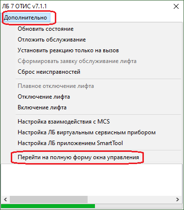

Первое что бросилось в глаза: вот эти длинные и часто непонятные пользователям фразы
- "настройка взаимодействия с MCS" -было взаимодействие, а стала вообще настройка взаимодействия!
- "настройка ЛБ виртуальным сервисным прибором"
- "настройка ЛБ приложением SamrtTool"
Может все таки проще, короче и привычнее:
- терминал станции управления
- терминал ЛБ
- SmartTool
При включении голосовой связи нужно в значке диагностики показать что она неактивна т.к данные не идут. Перечеркиванием или отключением картинки внутри значка (возможно серыми оттенками как недоступная камера) , но чтобы однозначно было понятно что нет актуальных данных Это частая ошибка диспетчеров когда они думают, что окно диагностики показывает актуальное состояние лифта во время разговора с кабиной или МП. Приходится им всем объяснять. Будет очень полезная визуализация.
Эти кнопки и иконки рабочие наверное лучше переместить в верх окна -так привычнее для виндовых программ.
Кнопка "сброс неисправностей" актуальна для старых лифтов которые еще есть и она используется частенько. Возможно стоило ее оставить рабочей кнопочкой еще лет на 5 (срок на который продлили всё несоответствующее ТР ТС). имхо.

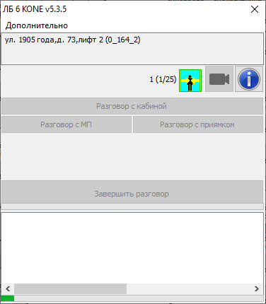

Да, еще датчики блока внести в меню или кнопку. Если это БЛ-КДК то его окно открывать , если это ЛБ5/ЛБ6-Р ОБЬ то свое вместе с юзерскими .
Бывает нужно иногда посмотреть.

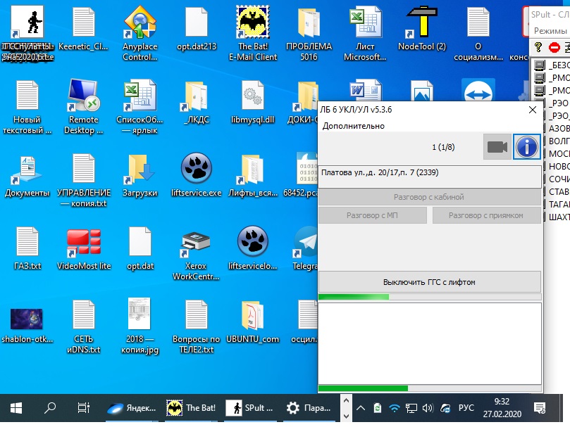

В прошлом сообщении я нарисовал свой вариант окна т.к лучше его все таки минимизировать. Текущая форма не намного меньше старой.
    23.9 KB · Просмотры: 0

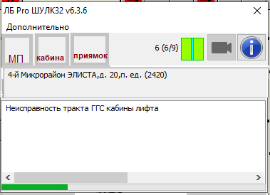

Возник вопрос к коллегам: кнопка "обновить состояние" вообще актуальна, кто-то пользуется?
Сейчас задумался и понял что я ею никогда не пользовался и от диспетчеров не слышал чтобы кто-то ее использовал.
И что она вообще делает -принудительно обновляет данные с блока без сброса неисправностей?

Пункты меню изменены.
Вложение IPB #2060
Может эти годы сойдет и пункт меню ?

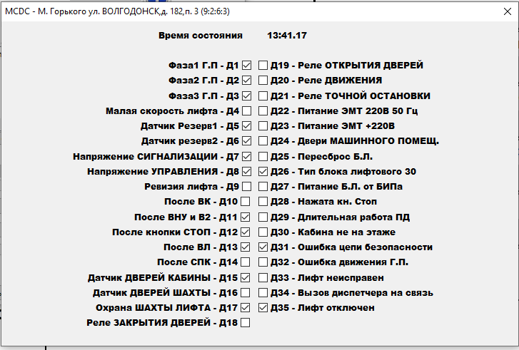

Вложение IPB #2061
Датчики КДК можно посмотреть по пункту дополнительного меню "Терминал ЛБ"
Всегда можно сменить тип окна управления и перейти на традиционное окно.
Нужны ли датчики диспетчеру ?
Половину площади окна занимает работы с голосом и её упростить не получится.
Само окно уменьшено по ширине.
..Нужны ли датчики диспетчеру ?
Диспетчеру -нет, но ведь и многие другие меню не нужны диспетчеру но нужны другому персоналу. СПультом пользуется и другой персонал и связистам или инженерам они нужны. Датчики ЛБ ОБЬ тоже иногда нужны бывают нужны, хоть это и архаика, да и юзерские туда же к ним можно пристроить, их то надо где то видеть. Так что лучше наверное по отдельной команде из меню вызывать в зависимости от блока своё.

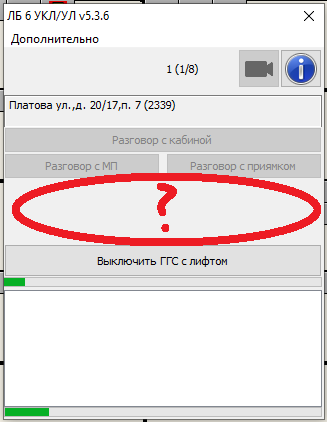

Не упростить а уменьшить. Вот зачем это пустое пространство между кнопками?
Да и сами кнопки можно переместить в панель для кнопок , как я предложил выше. Очень хорошая тенденция -кнопка и она же пиктограмма, как на кнопке динамики и нажимаешь ее и на ней же видишь что происходит. Место экономится здорово и визуализация отличная и интуитивно понятно всем.
На экране 800х600 окно состояния занимает более четверти всего экрана. Непозволительная роскошь для планшетов. имхо.
Кстати по поводу кнопки "разговор с приямком" -это очень необходимая кнопка ? Ведь даже для 7-ки таких блоков, в которых можно поговорит с приямком, очень мало а кнопка занимает площадь окна всегда.
Вложение IPB #2063
В этом пустом пространстве при включении голосовой связи появляется текстовой подсказчик переключения направления голоса с помощью левого Ctrl или с помощью прикосновения при указании: SPultButt.png
Кроме того, в этом пространстве включение голосовой связи с переговорными устройствами.

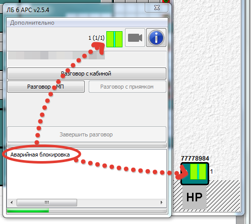

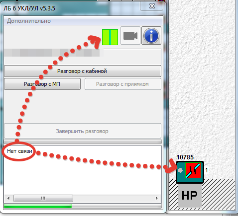

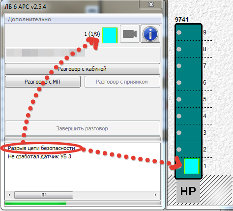

Тенденция хорошая, но есть несколько недостатков связанный с отображением неисправностей в динамике работы лифта:
1. При возникновении неисправностей которые не приводят к отключению электропитания, но свидетельствуют о факте простоя лифта (Аварийная блокировка, не открыты двери после движения, простой лифта 1 час, Разрыв цепи управления) в сокращенной форме окна управления, в пиктограмме состояния лифта(динамика работы) не отображается неисправность, как и в отдельном окне динамики.То есть открываешь окно управления, и с виду с лифтом все нормально, хотя это не так.
2. Если на лифте нет связи, то в сокращенной форме окна управления, в пиктограмме состояния лифта(динамика работы) не отображается неисправность , хотя в отдельном окне динамики работы информация о отсутствии связи есть.
3. При возникновении состояния "Разрыв цепи безопасности" в окне динамики работы лифта неисправность не отображается, а отображается только открытые двери лифта, что не совсем правильно, так как простое отсутствие РКД не свидетельствует о открытых дверях лифта, что может ввести операторов в заблуждение, что лифт стоит с открытыми дверями(особенно актуально при застревании, когда состояние разрыв цепи безопасности ещё не сформировалось и оператор смотрит на состояние датчиков и динамику работы).
Вложение IPB #2067
Ну во первых окно состояния для того и существует что в нем отображается всё что связано с системой-и с лифтом и с блоками и с наличием связи. Во вторых данная аварийная блокировка не имеет отношения к порту а скорее это от входа ABL блока, поэтому не показывается в окне динамики. В окно динамики читаются данные непосредственно с порта системы управления.
2 п. - то же самое. Неисправность связи-это к блоку относиться и не имеет отношения к порту.
3 п. - опять же есть окно состояния и оно всегда открыто и для того и служит. В порту может не быть каких то сигналов для системы и блок их может формировать косвенно (по алгоритму) тогда естественно что будут различия между картинкой динамики и окном состояния.
Все это к кнопке-пиктограмме никак не относится -кнопка для показа динамики. Как пиктограмма она тоже отображает текущее состояние.
В этом пустом пространстве при включении голосовой связи появляется текстовой подсказчик переключения направления голоса с помощью левого Ctrl или с помощью прикосновения при указании: Вложение IPB #2066
А нельзя это в кнопках-пиктограммах показывать? Получается старые кнопки убрали в меню и панель начинает обрастать новыми. Все таки надо менять концепцию и учитывать что планшеты на руках.
