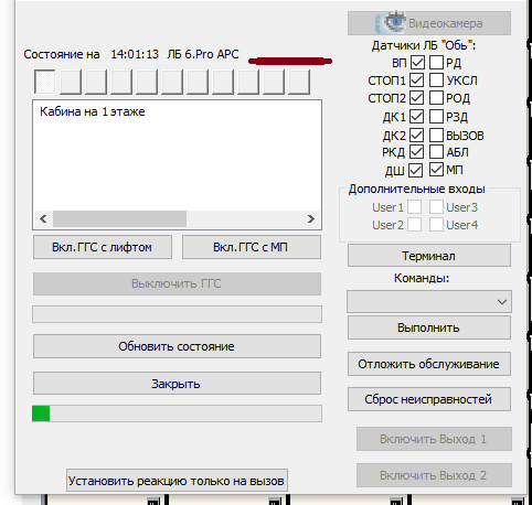

Почему в Спульт не всегда вычитывается версия ЛБ? А сейчас заметил что при открытии окна состояния версия кратковременно (еле заметно)появляется и пропадает.
    21.4 KB · Просмотры: 0
Вложение IPB #1256
Приложения *SPult получают версию от сервера LKDSDisp. Хорошо бы получить логи по данной ситуации, достаточно с компьютера-сервера, но если логи велись в SPult, то и с него.
Я отправлял логи за 5 октября, можно по ним посмотреть. Правда скрин делался позже -в 14 часов, а логи было до полудня. Или нужно именно с указанием когда и где открывалось окно состояний?
Нужно рассматривать конкретные случаи, поэтому нужно выслать логи после 14 часов и нужно указать на каком лифте был эффект.

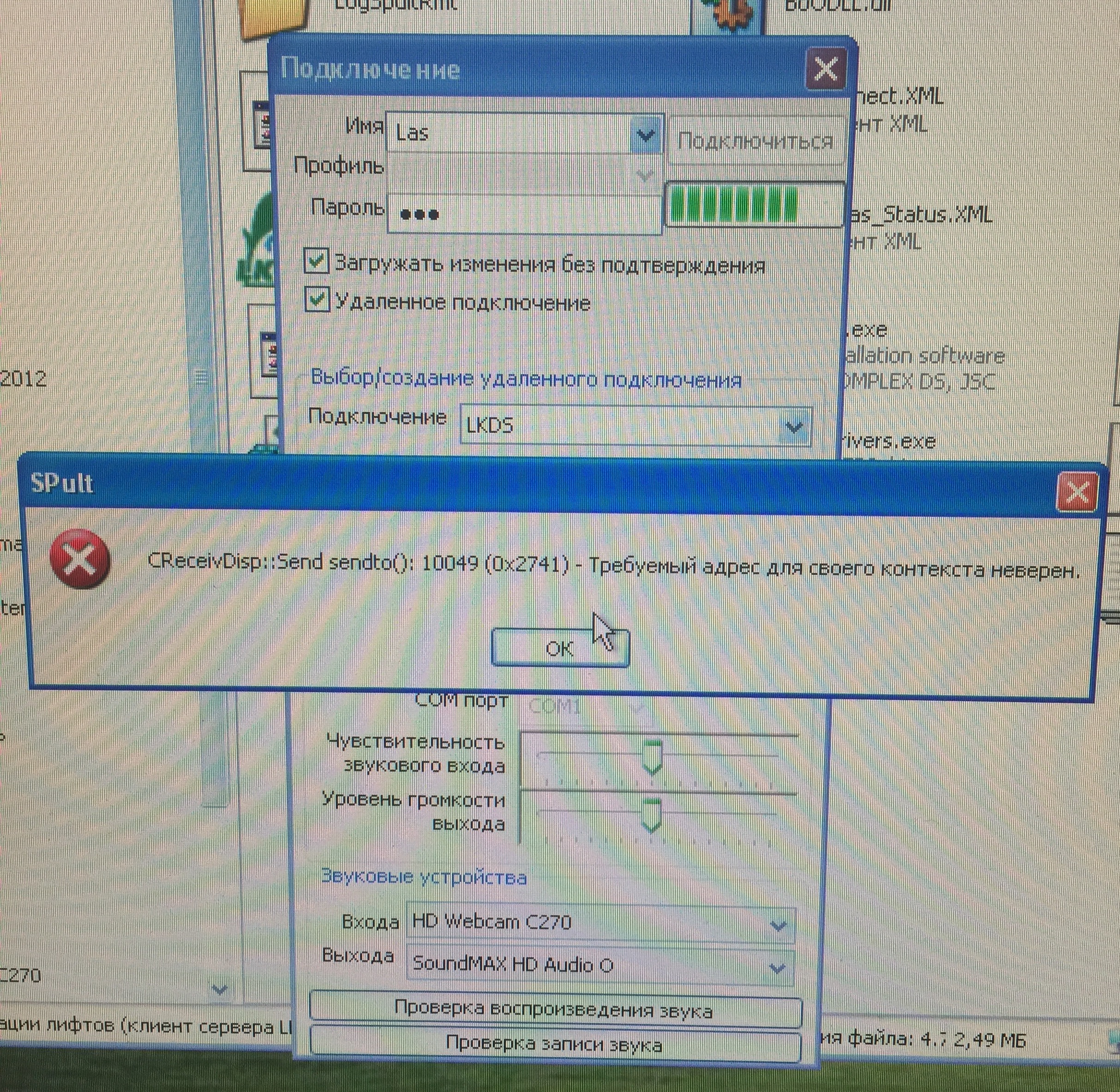

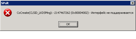

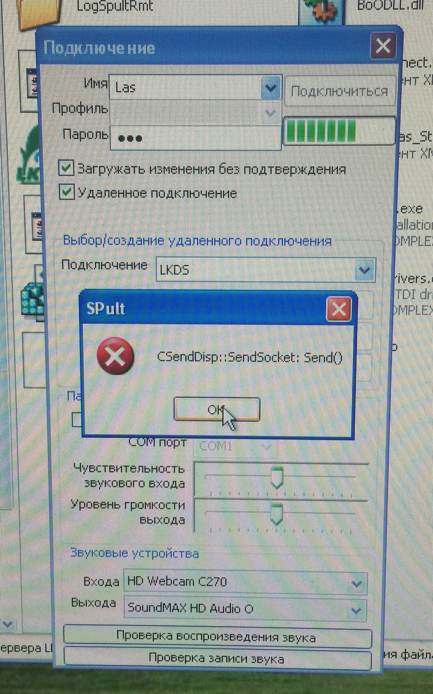

Доброго времени суток всем.
Решили установить СПульт на Windows XP SP3, так в результате подключения СПульта к серверу появляются следующие ошибки: _____001.jpeg_____002.jpeg_____003.jpeg ну и результат _____004.jpeg
В чем проблема, где копать?
Решили установить СПульт на Windows XP SP3, так в результате подключения СПульта к серверу появляются следующие ошибки: Вложение IPB #1267Вложение IPB #1268Вложение IPB #1269 ну и результат Вложение IPB #1270
Это проблемы настройки сетевого подключения компьютера, возможно не указан шлюз в протоколе IPv4.
Компьютер не знает как вывести пакет на IP адрес подключения с именем LKDS
Дело в том, что на данном компьютере когда-то стоял полностью программный комплекс LKDSdrv, но с переходом на сетевую версию, решили убрать и поставить SPult, так вот если запускать SPult с новь установленного расположения LKDS\SPult выдаются такие ошибки, а вот если восстановить архив полного комплекса и запустить от туда SPult - все ОК.

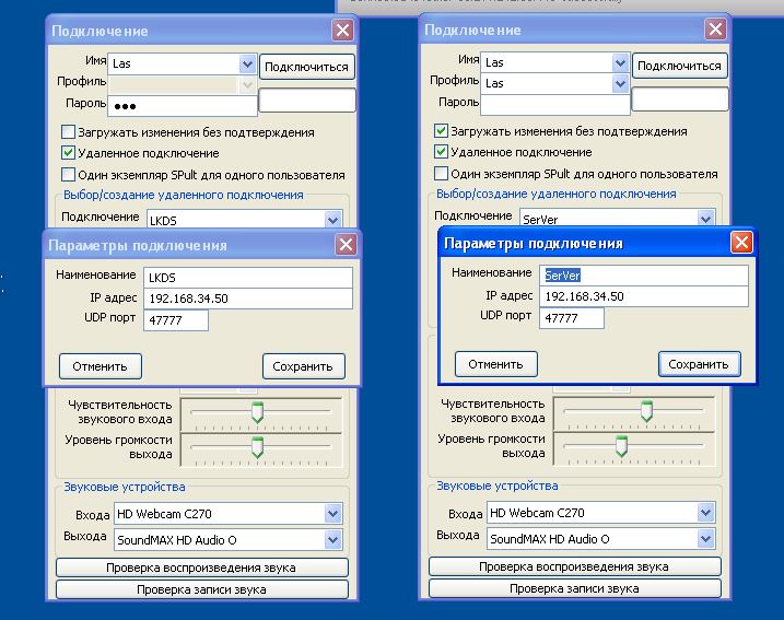

Проверте описание подключения Las (кнопка "Изменить" в панели подключения SPult), в частности IP адрес.
Описание проверили, все там правильно : :wacko:
