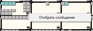

А меню "отобрать сообщения" вообще действует?
    2 KB · Просмотры: 1
Вложение IPB #1292
Данный пункт меню появляется при нажатии правой кнопкой мыши по 32 лифтовому блоки (индикатор ГГС), когда панель состояний в виде "передних панелей КЛШ". В MPultPro, при выборе данного пункта, отбираются сообщения от оборудования, но не связанные с конкретным лифтом. SPult доработан, что бы обрабатывать этот пункт меню как MPultPro, и будет выложен в изменения 21.11.2016.

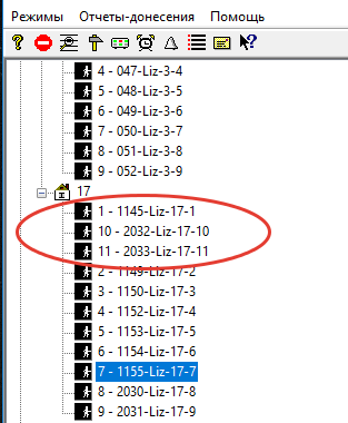

    12.7 KB · Просмотры: 1
Kranch написал(а):
Добрый день. Давно хотел спросить. Возможно ли исправить в Spult порядок следования подъездов, а то сейчас после первого подъезда сразу идет десятый?
Вложение IPB #1295
Вставьте перед номерами подъездов из одной цифры ("1" "2" и т.п.) пробел (" 1" " 2" и т.п.) и сортировка исправится.

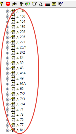

    14.6 KB · Просмотры: 1
Kranch написал(а):
Да, это понятно, с подъездами сортировка исправляется просто, а как быть с этим?
Вложение IPB #1300
Точно так же, вряд ли номер дома будет больше 999, тогда:
номера домов, состоящие из одной цифры, нужно дополнять слева двумя пробелами - " 9"
номера домов, состоящие из двух цифр, нужно дополнять слева одним пробелом - " 99"
номера домов, состоящие из трех цифр, не нужно дополнять слева пробелами - "999"
