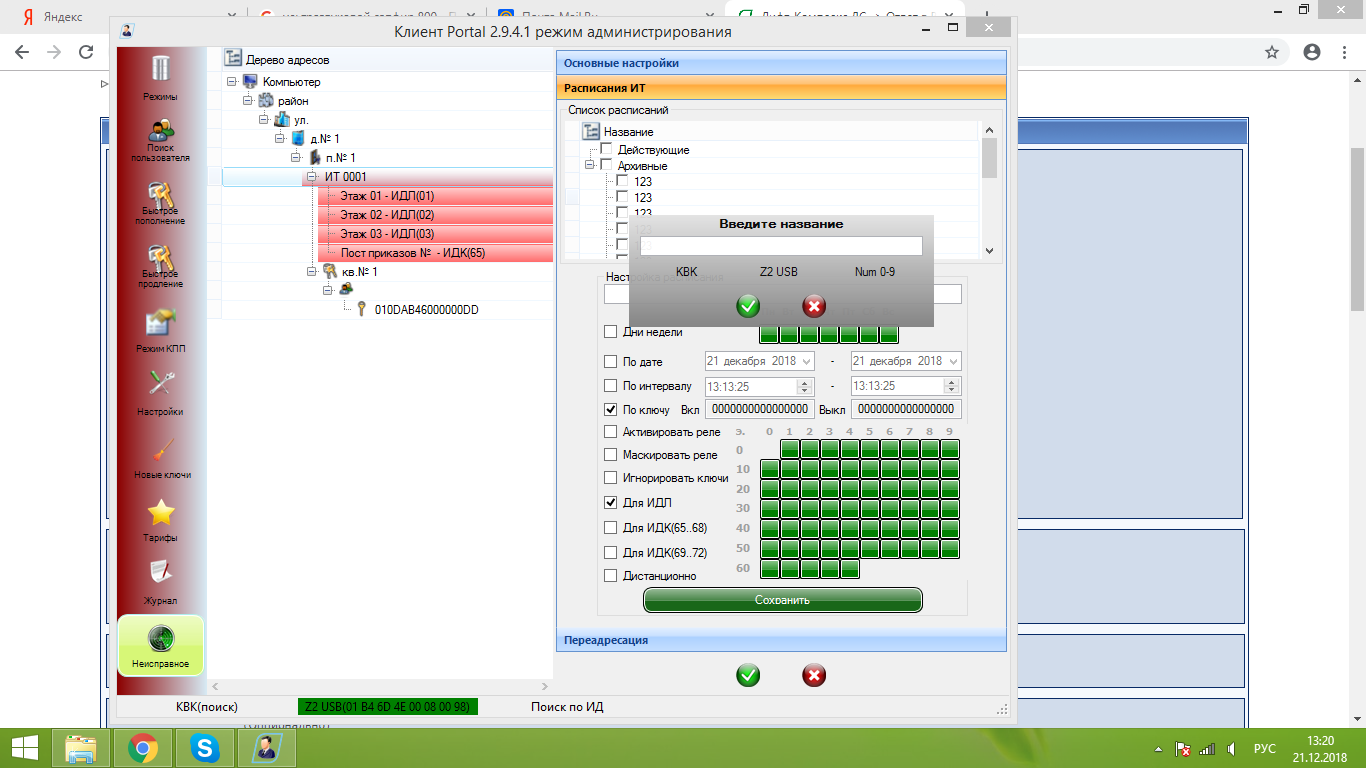

Здравствуйте! У меня появился вопрос. Пытаюсь разобраться в клиенте Portal с расписанием ИТ.
1. Не могу добавить ключ. Он определяется программой но не определяется в активном окне, использую z2usb.
2. Не могу удалить старые расписания
    131.9 KB · Просмотры: 0
1. Изначально подразумевался только ручной ввод. Качайте обновление 2.9.4.3 - в нем можно будет сделать как вы хотите.
2. Удалить нельзя - они уходят в архивные
