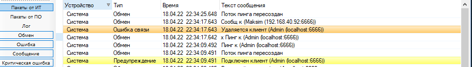

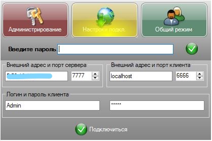

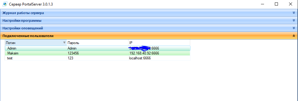

Всем привет, только начал настройку iportal и столкнулся с небольшой проблемой.
Имеется сервер и для тестирования два клиента локальный и удаленный. Если в клиенте в строке "внешний адрес и порт" ввести localhost то соединение рвется через несколько секунд и в логах на сервере пишет что клиент удаляется из за ошибок связи. Если ввести внешний ip адрес то все работает и так же с локалкой если ввести ip компа клиента в локальной сети то тоже все работает, но если ввести localhost то подключается и отключается. Мне это логически понятно сервер к клиенту не знает по какому маршруту отправлять пакеты, но разве нету такой технологии что бы он сам подгружал маршрут как допустим до моноблока который работает по динамике.
Если нужный клиент находится не в локалке и у него постоянно меняется ip то нужно его постоянно менять и в программе ?
