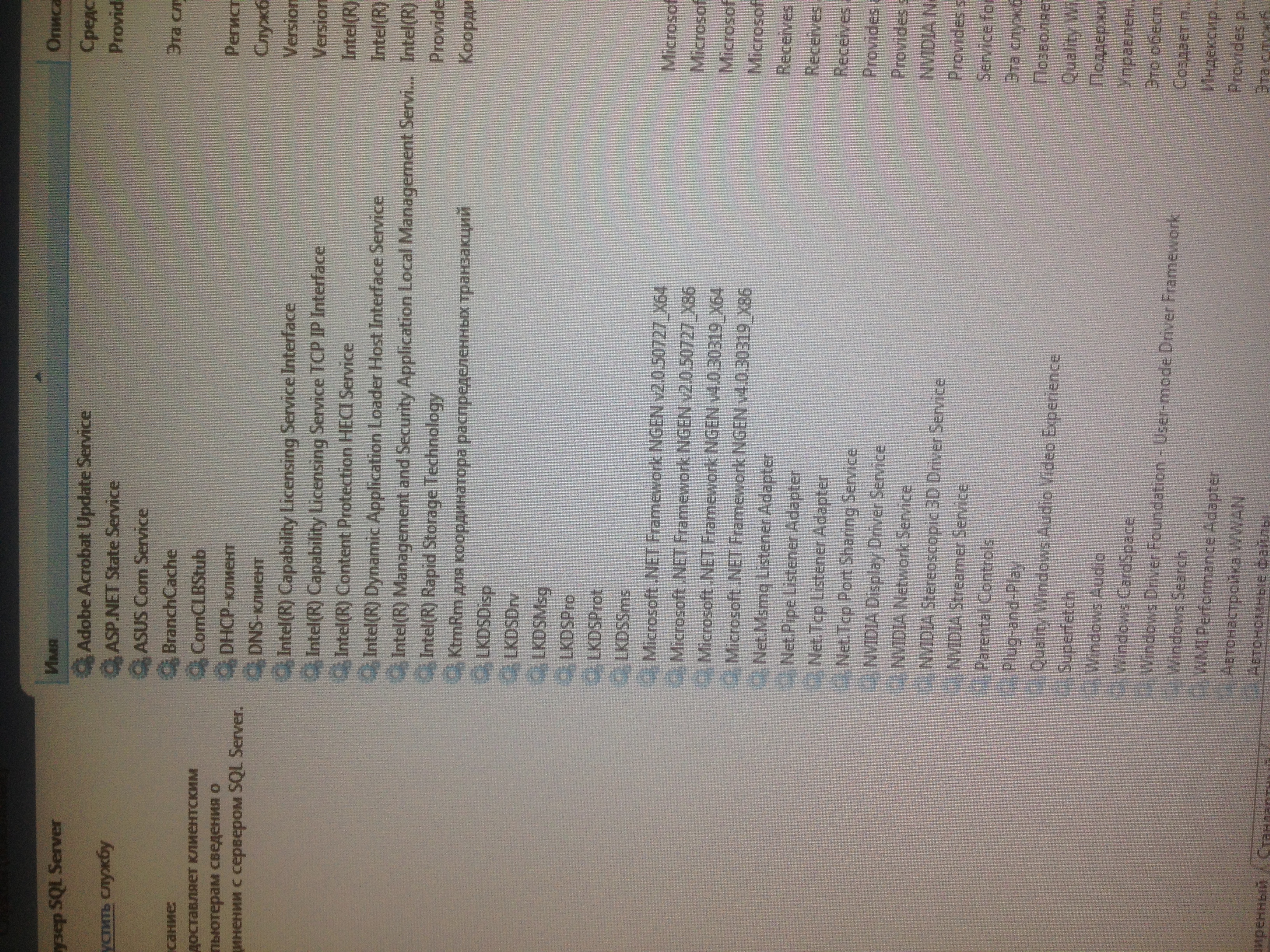

По вашему фото
видно, что есть 2 сервера: 32 и 64. При чем сетевая часть 64-х разрядная, а основная 32-х разрядная. Как будет 32-х разрядная часть взаимодействовать с 64-х разрядной - непонятно. Скорее всего плохо. (С подобными вещами сталкивался - результат отрицательный.)

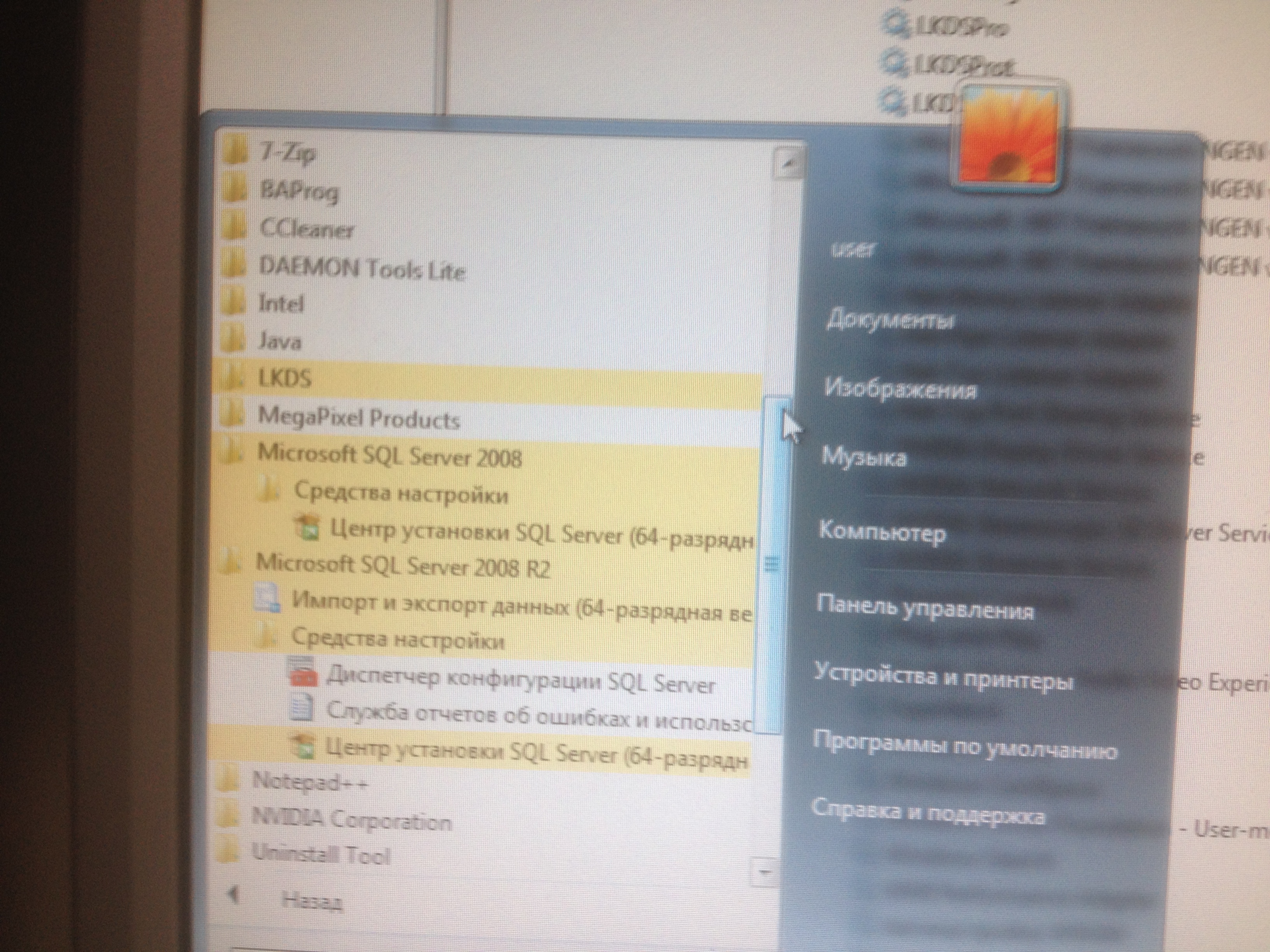

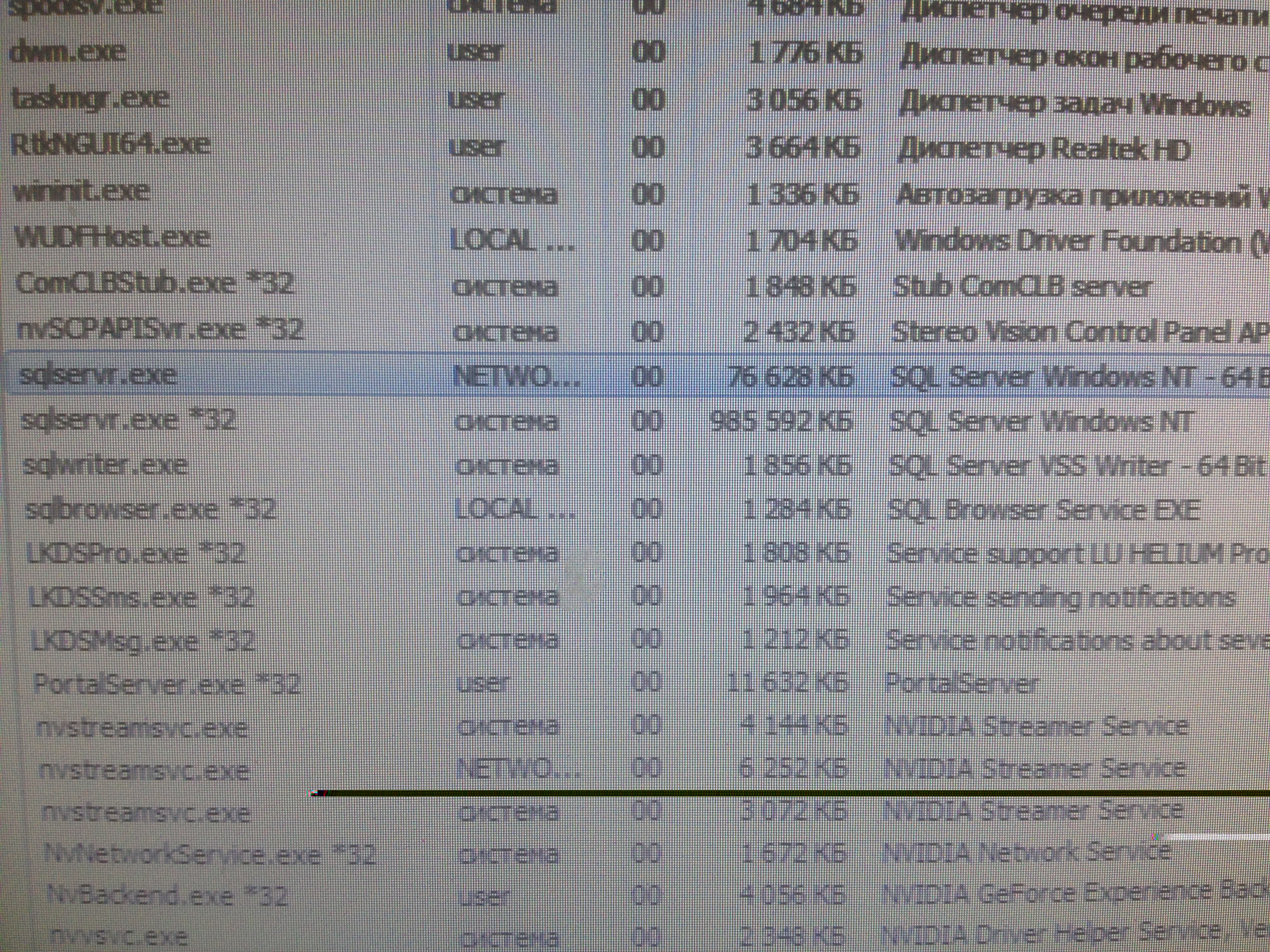

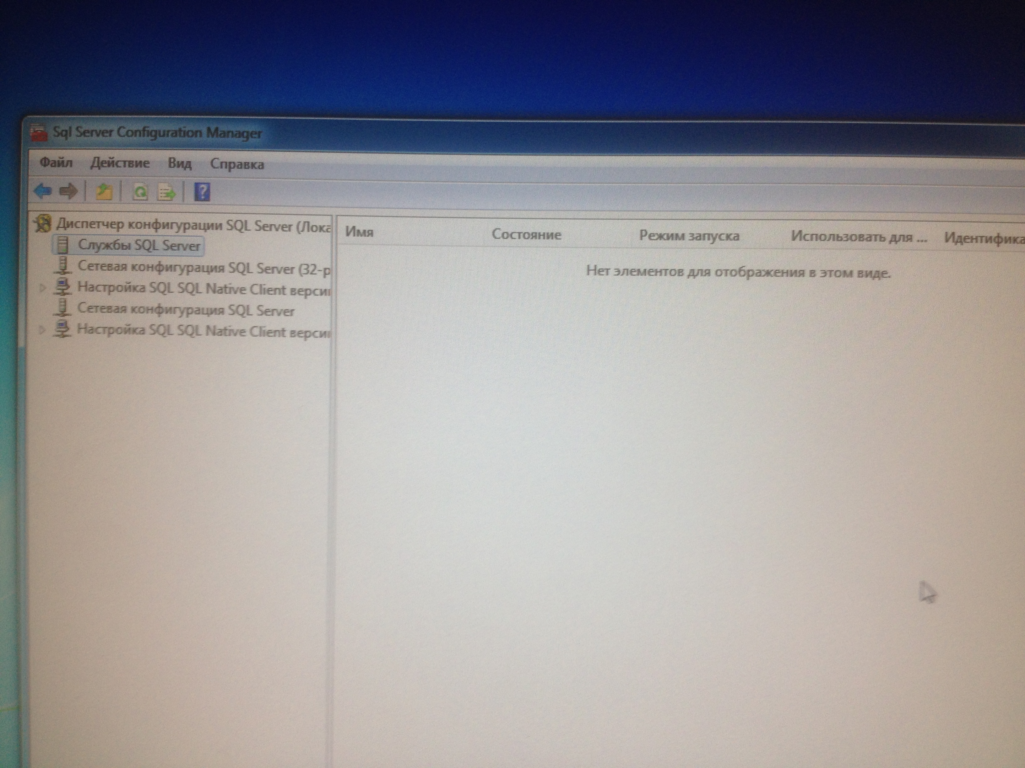

Новый комп и увы, новые проблемы. :( Итак, притащили системник с w7-64, Поставил всё кроме дот 3.5. Опять проблемы с SQL. Ставил только 64 версию с вашего сайта. Сервер SQLEXPRESSMAGICS, как и что либо другое в службах SQL server отсутствует. Процесс SQL server в системе отсутствует.
Чудеса, да и только :( уже все волосы на опе выдрал.

По вашему фото
Вложение IPB #1019
