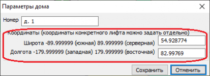

В структуры базы данных серверов LKDSDisp и LKDSDomain добавлены координаты дома.
В SPult:
- при заведении дома и изменении его параметров, можно задать координаты дома SPultCoordHouse.png
- если у лифта нет координат, а есть у дома, то лифт показывается на карте с координатами дома
- по пункту меню правой кнопке мыши можно показать расположение дома на карте из панели географической структуры или панели упорядоченных улиц, если для дома указаны координаты или указаны координаты любого лифта дома.

Это обновление ПО выложено сегодня. Обновление ПО будет доступно сегодня после ручного обновления ПО или завтра после штатного ночного обновления.
    5.5 KB · Просмотры: 0

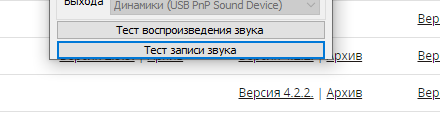

В последнее время наши три диспетчера стали жаловаться на трубки и проблемы с ГГС . Иногда при проверке трубки оказывается что она неисправна. В связи с этим объяснил им как пользоваться кнопками теста голосовой связи в СПульт. 2020_06_26_10_06_34.png
Есть только одно неудобство -такой тест можно сделать только выйдя из программы и открыв ее окно запуска заново. Куда логичнее и удобнее было бы, имхо, чтобы эти кнопочки были в самом окне СПульта , чтобы можно было не выходя из программы проверить работоспособность трубки , также как и проверка звонка вызова. Понимаю что так было сделано для возможности проверки правильности конфигурирования порта голосового конвертора (который конфигурируется один раз и потом наблюдать кнопки и порты совсем не обязательно), но можно продублировать хотя бы нижнюю кнопочку непосредственно в Спульте?

В последнее время наши три диспетчера стали жаловаться на трубки и проблемы с ГГС . Иногда при проверке трубки оказывается что она неисправна. В связи с этим объяснил им как пользоваться кнопками теста голосовой связи в СПульт. Вложение IPB #2140
Запуск теста "голосовой петли" конечно можно сделать и при работе оператора.
Нужно только выяснить в каком месте:
1. из меню главного окна программы SPult
2. из панели инструментов главного окна программы SPult
3. из меню "Дополнительно" панелей управления лифтом.
Панель инструментов-это кнопочки в т.ч и "кнопка проверки звонка"?
Тогда - второе.
Тогда - второе.
Выложен SPult, в котором добавлен тест голосовой петли SPultCheckMicrofon.png
