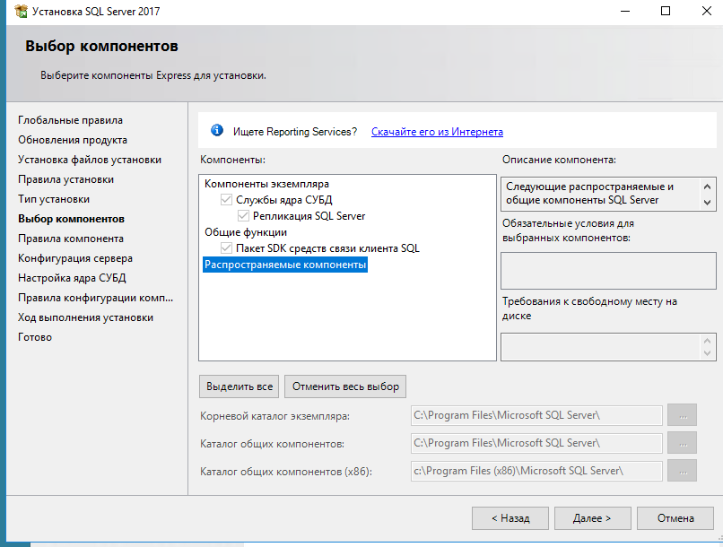

"Ставил на VM англоязычную , и ставил пакет русификатора. И вот не помню ставил его ранее чем дистрибутив LKDS или после него... Возможно что после LKDSDRV и поэтому такая бяка случилась."
Вложение IPB #2516Вложение IPB #2517Вложение IPB #2518
Сравнил эти все установки с другой WIN SERVER 2016 только стандарт (а этот датацентр) и они такие же абсолютно. Там такой проблемы не было.
Сейчас то при установке ДиспЖурн русификатор уже был. Что делать то?

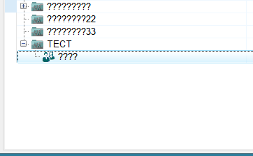

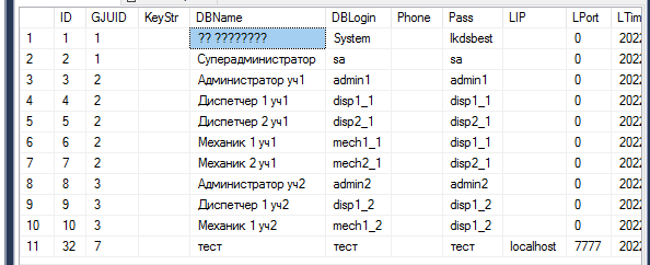

При добавлении нового пользователя или участка как выглядит окно ввода текста и что получается в результате?
Там интересный момент есть - остальной то текст на русском в нормальном виде. Разница в том, что он берется из ресурсов ПО. А текст с вопросами берется из БД. Можно посмотреть как оно выглядит в таблицах БД. Какой SQL вы ставили?
Вообще надо бы нормальный вин сервер русский. Я думаю там что то с кодировками именно в БД.

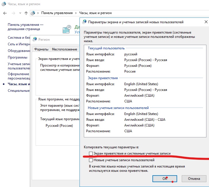

И еще - покажите скриншот настрек региона на вкладке местоположение.
В окне ввода пользователя/группы текст отображается правильно - кирилицей, но после "ОК" в списке окна становится вопросами.

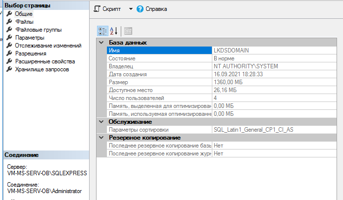

MSSQL Express-х64-РУС. Точно такой же крутится и на втором сервере -там такого нет. И кстати Windows Server 2016 нигде не указывает англоязычная это версия или русскоязычная. А на форумах вообще рекомендуют использовать при первой установке англоязычную во избежание последующих косяков.
Там Россия. Я же написал что сравнивал два сервера рабочих в данный момент.

Первый ввод (после перезагрузки) в ДиспЖурн группы ТЕСТ и пользователя тест сохранил почему группу правильно. Потом вводил ПРОВЕРКА22, ПРОВЕРКА33, результат такой
Явно траблы в ДиспЖурн...

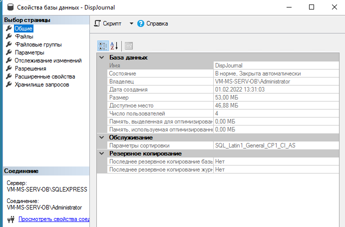

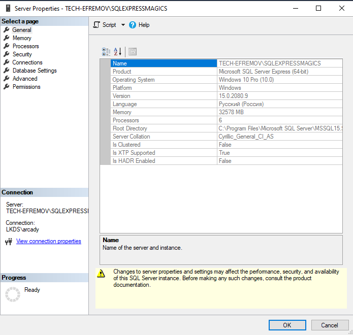

На одном ли именованном SQL Server работают? COLLATE в свойствах БД есть, есть в свойствах сервера. И не только...даже если посмотрите - изменить будет не просто. Проще переставить. Вернее можно ДОСТАВИТЬ. Не трогая старый сервер.
    24.1 KB · Просмотры: 0
    26.6 KB · Просмотры: 0

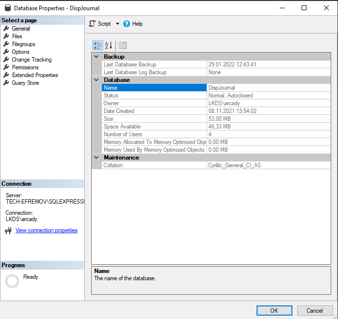

Это как?
    29.5 KB · Просмотры: 0
Вот смотрите у вас COLLATE стоит Latin в этом и проблема.
Доставить можно очень просто. Запускаете установщик и в параметрах ручной установки оооочень внимательно везде выбираете кириллицу. Должно помочь.
Можно еще решить это программно, используя юникодовый текст. Думаю.
По концепту ПО. Могу лишь сказать, что согласен с вами)
Да, на втором сервере во всех базах стоит Cirillic_General_CI_AS. Там такой проблемы не было изначально. Хотелось бы согласиться....
Но в этом и в базе LKDSDomain тоже Latin1 и там все работало как положено после установки и работает сейчас. Создаются организации и пользователи на кирилице и проблем с отображением нет.
Напрашивается вывод что все таки проблема не в самом COLLATE!
Еще что интересно в первом случае это просто Cirillic_General т.е параметры сортировки по Windows, а во втором SQL_Latin1_General т.е параметры сортировки по SQL Server. И как это получилось -не знаю. Хотя, напомню, я ставил SQLEXPR_x64_RUS
    26 KB · Просмотры: 0
    33.9 KB · Просмотры: 0
Вот это помогло
ALTER DATABASE DispJournal
COLLATE Cyrillic_General_CI_AS ;
GO
Потом исправил все названия и имена за исключением одного пользователя
Этот не меняется и не удаляется
И осталось все таки непонятно почему в LKDSDisp такой проблемы не было изначально, а в DispJournal она появилась при абсолютно равных условиях. И SQL_Latin1_General так и остались cейчас на уровне сервера и в базе LKDSDomain

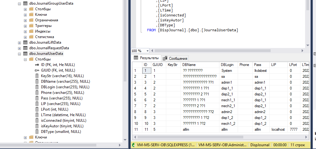

Разница такая, потому что ЭЖЗ не использует ЮНИКОД! Нет необходимости увеличивать место под хранение данных в 2 раза просто так.Вот уж не думал, что будут ставить на англ сервер без соответствующих настроек.
Проблемы все равно возможны, так как латиница стоит так же во временных таблицах, в системных таблицах SQL сервера.
Я для вас дистриб подготовлю - он будет с применением юникода. Надо будет удалить файлы БД, чтобы сервер создал новую. Через пару часов буквально.

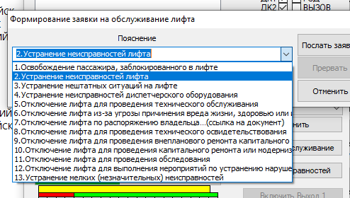

А вот этот набор заявок из каких соображений был сформирован?
С 1-4 понятно. 13 это 2. А вот далее..
По моим понятиям отключение лифта как бы не относится к заявке.
Заявкой может быть например заявка на проведение тех. обслуживания, от лица например прораба.
Заявка может быть на проведение кап ремонта, а отключение лифта это следствие этой заявки.
Также и с остальными "отключениями"
По диспетчерскому оборудованию вообще не все так просто.
Я бы посоветовал концептуально определиться с этими списками, чтобы в дальнейшем не получился продукт не имеющий отношения к реальности.
Важный момент-заявка формируется от кого-то. Должен быть инициатор заявки - жилец/собственник, пассажир, лифтер, диспетчер, СПульт, председатель ТСЖ и т.д В случае с людьми диспетчером вписывается тел. обратной связи.
