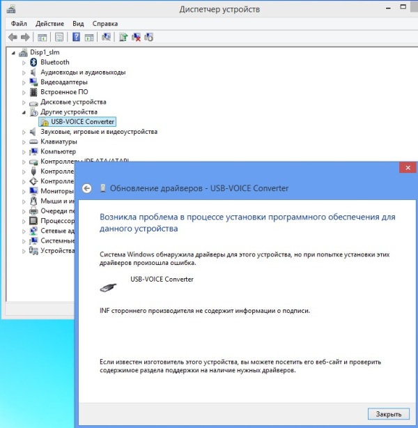

Разобрался. установился драйвер из полного дистрибутива.
Драйвер качал отдельно т.к полный дистрибутив не ставил. А по ссылке этой на странице программ лежит 17 драйвер , а написано что 24-й. Естественно он в 8-е не ставится. Господа разработчики исправьте досадную оплошность. И вообще наверное лучше драйвер включить в состав дистрибутива SPultDst. чтобы не качать его одельно и в дальнейшем не было таки казусов. Да и кстати тут десяточка уже у некоторых в системах крутится и пора бы FTDI обновить на последний 2.12.06
Так и не исправили, забыли наверное...
Выложен подписанный драйвер v2.12.06. Готовится новый дистрибутив LKDSDrv.msi, в котором будет обновлен драйвер, готовится дистрибутив SPultDst.msi, в который будет включен новый драйвер.

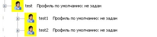

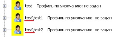

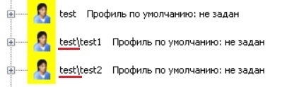

В настройках пользователи и группы просьба сделать табуляцию для пользователей-копий и убрать у них из названия имя пользователя, чьей копией они являются:
Вложение IPB #1047 Вложение IPB #1048
Как в этом случае быть с отображением наследуемых прав? Сейчас наследуемые права отображаются у пользователя и имеют серый фон. Если в дерево "пользователи-группы" явно помещать пользователей-наследников как подчиненные узлы пользователя-образца, то нужно ли в наследниках отображать наследуемые права ?
