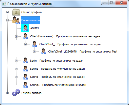

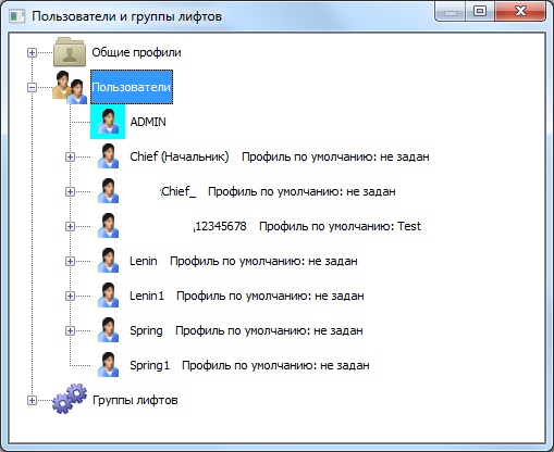

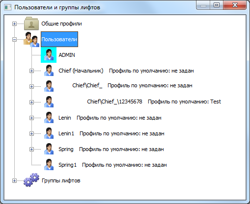

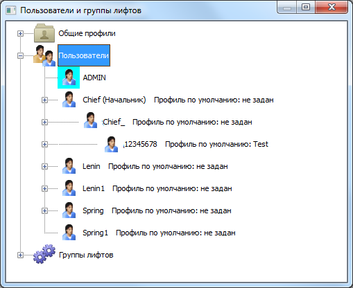

Сделать для пользователя-наследника полноценный узел дерева Users1.png проблематично, к тому же для визуального поиска пользователя придется раскрывать все узлы. Можно сделать просто отступы в строке Users2.png, при этом можно убрать из строк пользователей-образцов Users3.png.

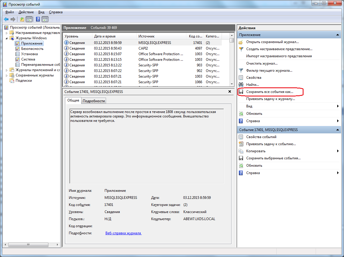

Нужна дополнительная информация. Запустите "Формирование данных для обращения в техподдержку (SaveLog.exe)" и пришлите результаты и еще очень бы хотелось получить Журнал "Приложение" Journal.png

Нужна дополнительная информация. Запустите "Формирование данных для обращения в техподдержку (SaveLog.exe)" и пришлите результаты и еще очень бы хотелось получить Журнал "Приложение" Вложение IPB #1059
Прилагаю файлы.

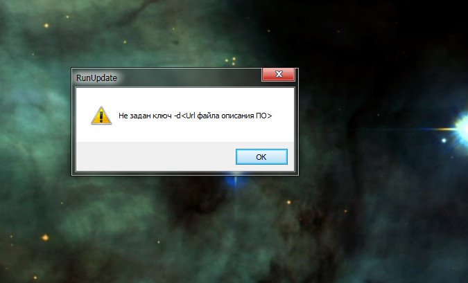

Установил последний дистрибутив LKDSDrv.msi v4.7.2. Не запускается файл RunUpdate.exe. Выскакивает сообщение.

Он никогда и не запускался самостоятельно, всегда запускался bat файл. Теперь этого не нужно делать, перед установкой 4.7.2 нужно было полностью удалить папку LKDSUpdate, установить свежий дистрибутив и перезагрузить компьютер, все запустится автоматически.
Виноградов написал(а):
Он никогда и не запускался самостоятельно, всегда запускался bat файл. Теперь этого не нужно делать, передустановкой 4.7.2 нужно было полностью удалить папку LKDSUpdate, устанвоить свежий дистрибутив и перезагурзить компьютер, все запустится автоматичски.
Спасибо! Всё получилось.

Сделать для пользователя-наследника полноценный узел дерева проблематично...
Жаль, конечно. Тогда третий вариант и если можно, то аватарки сдвинуть Users3.png
