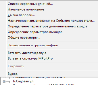

revit написал(а):1. В СПульте под админом нужно сохранить настройку окон программы (расположение и размер , в целом только окна адресов). Как это сделать?
Настройка окна приложения SPult делается для каждого пользователя.
Если не используются профиль, то настройка окна программы делается на клиентском компьютере в режиме "Настройка" и сохраняется в файле XML на этом же клиентском компьютере.
Если используется профиль, то настройка окна программы сохраняется на сервере в соответствующем профиле
Кратко о профилях:
http://wiki.lkds.ru/index.php/%D0%98%D1%81...B9_%D0%B2_SPult

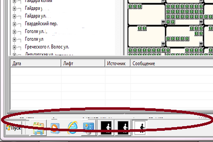

revit написал(а):2. Зачем окно журнала?
В режиме "Оператора" для того что бы видеть историю последних событий
В режиме "Настройка" для того, что бы задать положение внутри окна программы
В режиме "Администратора" для того, что бы хоть как-то сделать начальное размещение лифтов в панели состояний (в группах размещения)
