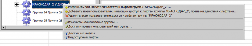

Как убрать из группы все доступные лифты сразу ? ну т.е очистить группу. Есть такая возможность?
По правой кнопке мыши на дереве в строке диспетчерской есть пункт меню "Исключить все лифты из групп..."
Т.е. одним действием нельзя, нужно по каждой диспетчерской (закладке)
Понятно. Если лифты группы есть в разных диспетчерских, то нужно по каждой пройтись.
Может есть смысл сделать в меню группы такой пункт (там где доступные-недоступные лифты), для оперативной очистки группы от всех входящих в нее лифтов?
Вложение IPB #1512
Может быть и есть смысл, главное, что бы этот смысл правильно дошел до всех.
