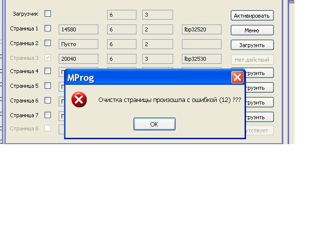

Здравия, Всем.
Есть проблема с некоторыми блоками при прошивке. Она особо не критичная, но заставляет насторожиться.
При очистке страницы со старой прошивкой в блоке выпадает ошибка 12 (смотреть на картинке). Таких блоков уже с 30-ть штук наберется. Не стирается именно первая страница. Версии блоков разные и лифты(УКЛ/ШУЛК32) в основной массе.
Подскажите пожалуйста, как побороть?
Благодарю!
    36.3 KB · Просмотры: 0
Это не проблема, это защита от "дурака". Активируйте загрузчик, очистите первую страницу, снова активируйте любую страницу.
Неактивная страница стирается без проблем. В блоках СМ3 в первой странице нестираемая заливка.
Alex она стираемая и заливаемая, но после активации ТР загрузчика.
Неактивная страница стирается без проблем. В блоках СМ3 в первой странице не стираемая заливка.
Вот на картинке и показываю. Что активировал другую страницу с прошивкой. А первая не хочет стираться. На части блоков без вопросов удаляются все кроме нужной Активированной, а другие не хотят.
Попробую Активировать встроенную и потом очистить старую версию.
И в чем заключается суть этой защиты от дураков?
