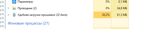

Периодически тестирую программу в своей большой сети, но полным функционалом не пользовался еще ни разу т.к присутствует неуверенность и элемент непредсказуемости. А в большой сети не хочется на пустом месте найти проблемы.
Вот опять -запустил, прошла инициализация,
решил не рисковать и пока не активировать прошивки и снял галку "активировать после загрузки" . Нажал "обновить выделенные устройства" и вылетело предупреждение что есть 400 с лишним устройств которые будут активированы в режиме совместимости. ( :blink: я же снял галку активации) Посмотрел таблицу и в столбце "режим" не нашел столько записей "сов." :blink: . Нажал еще раз "обновить" и программа зависла наглухо. :(
Хотя ее активность в диспетчере задач есть
Подождал около часа, может "отпустит", но чуда не свершилось и пришлось закрыть через диспетчер задач.

В ближайшее время, скорее всего на этой неделе, займусь MultiProg'ом буду всё смотреть и проверять.
