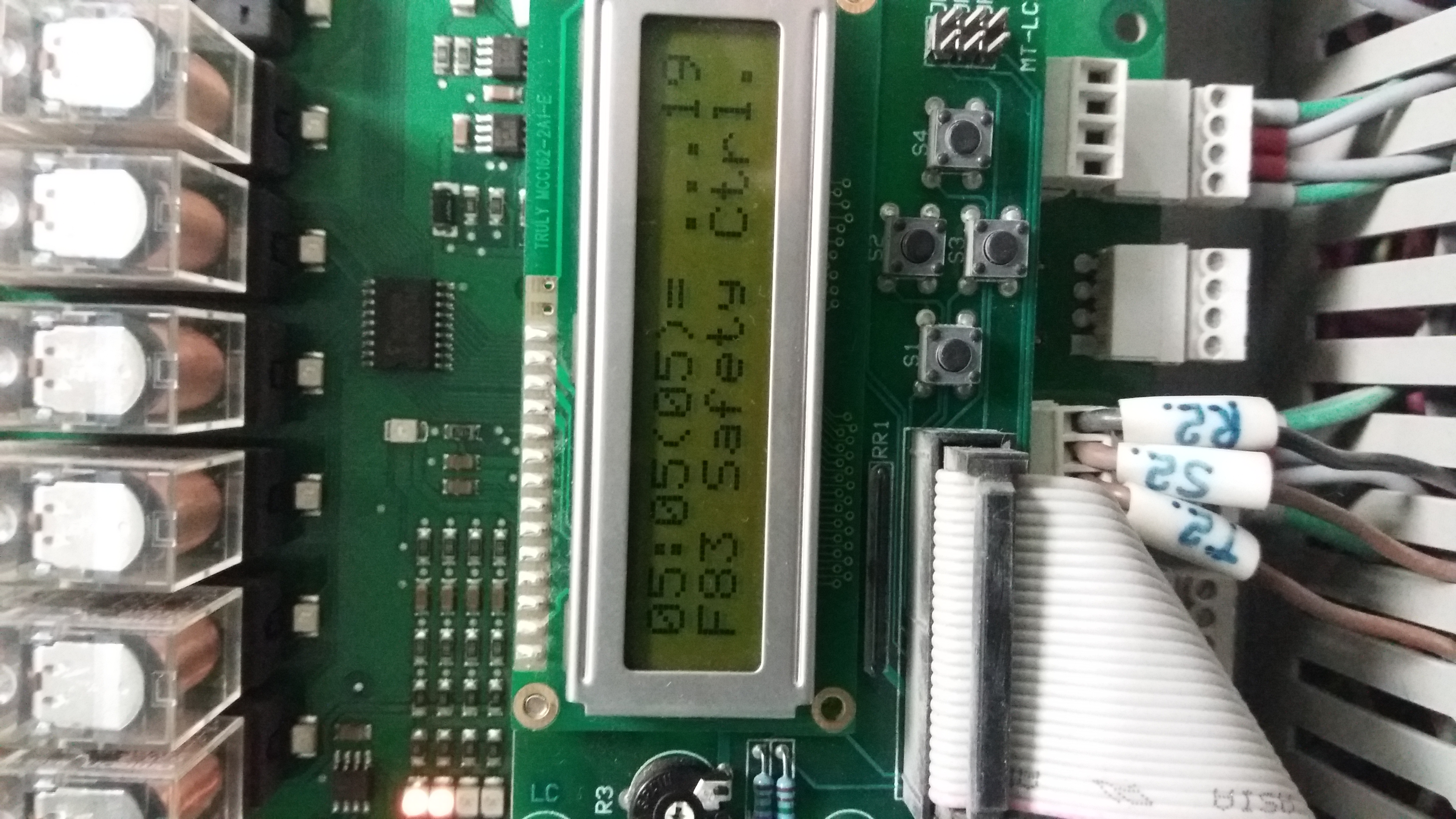

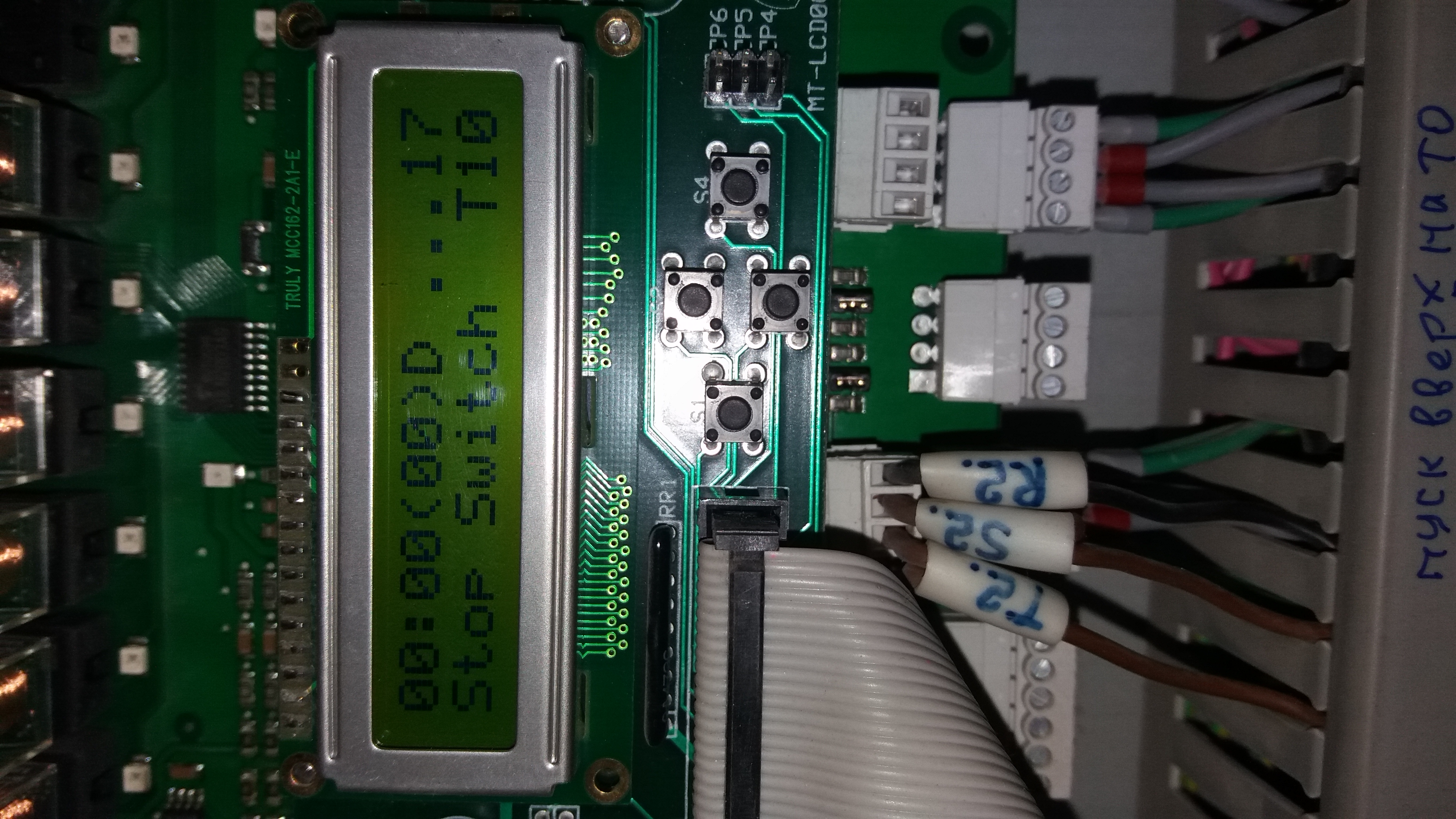

Всем привет. Установил новую прошивку 7.1.5 для ОТИС активировал в блоке 93яч. - вместо 0 поставил 1 и действительно стала появлятся информация ES разрыв цепи безопасности. Оказалось что в предыдущих прошивках она работала некорректно. В связи с этим возник вопрос. Зачем или для чего этот алгоритм выведен в отельную ячейку, которая по умолчанию остается выключенной? При этом в подпрограмме SmartTool она вообще считается резервной?
Терерь по лифту ELEX (LEX-Q). Та же ситуация: алгоритм разрыва цепи безопасности контролируется только по внутренним вычислениям ЛБ а не от станции. Т.е. при разрыве ВК или ОС когда кабина в зоне ТО станция лифта открывает двери и их не закрывает - дальше как в прошивке АРС.

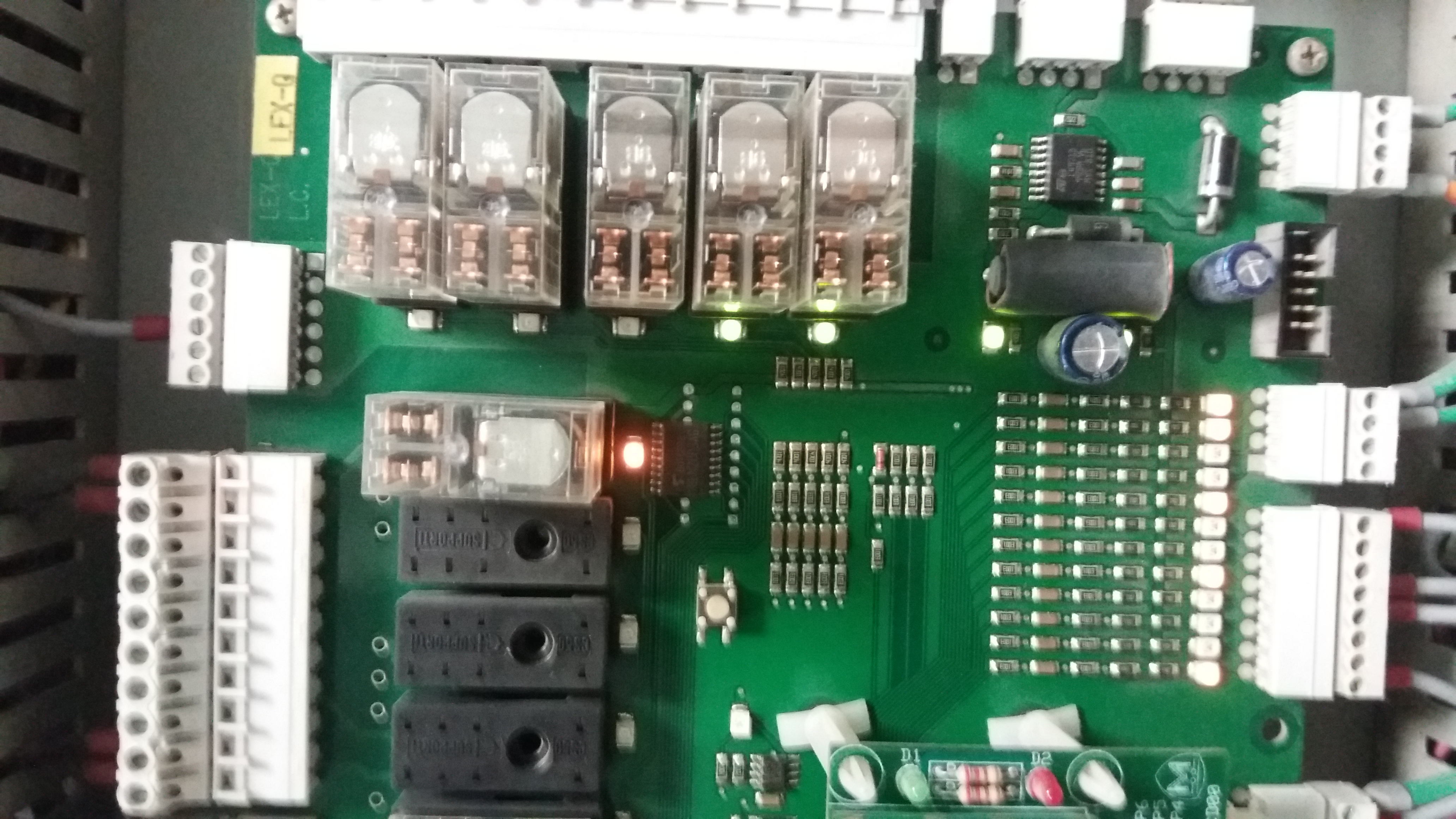

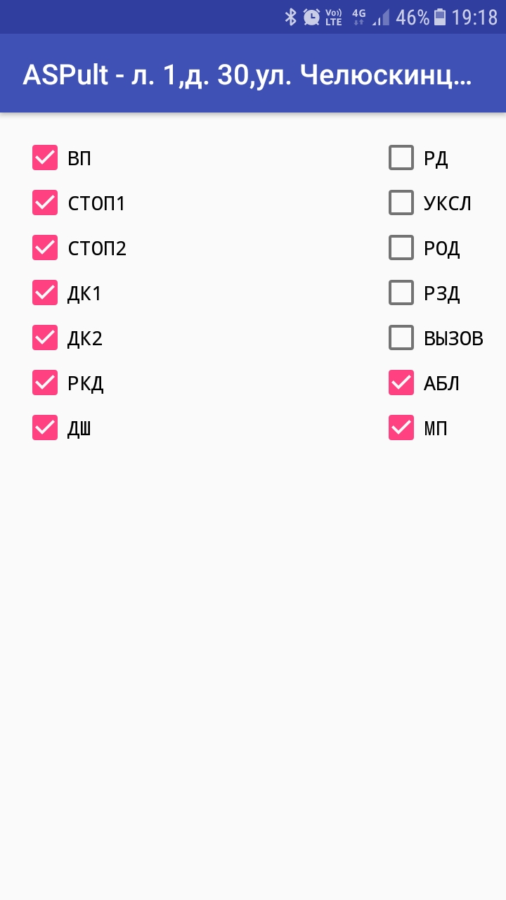

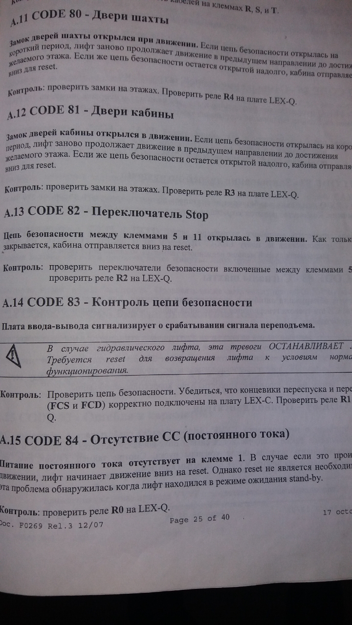

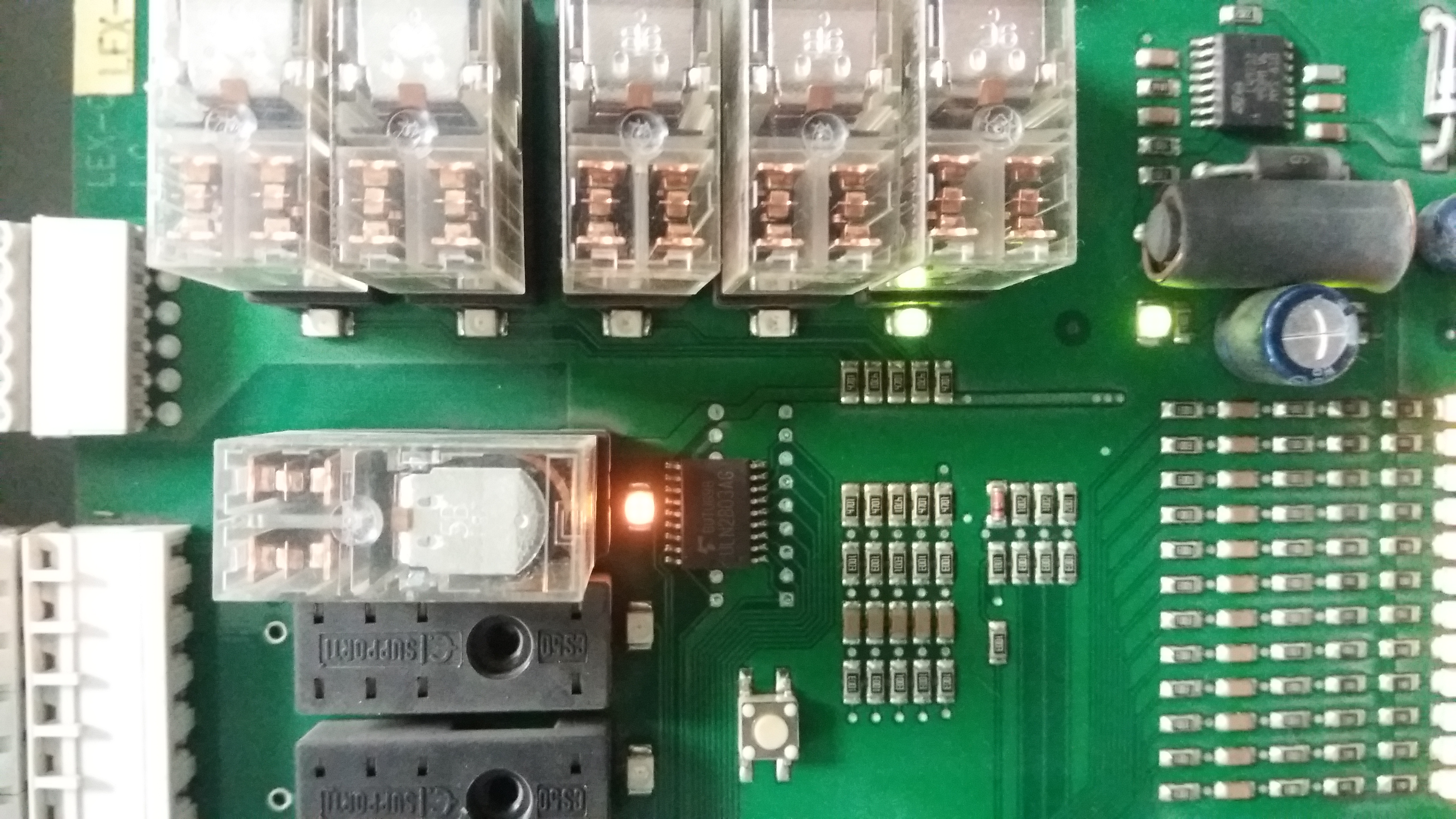

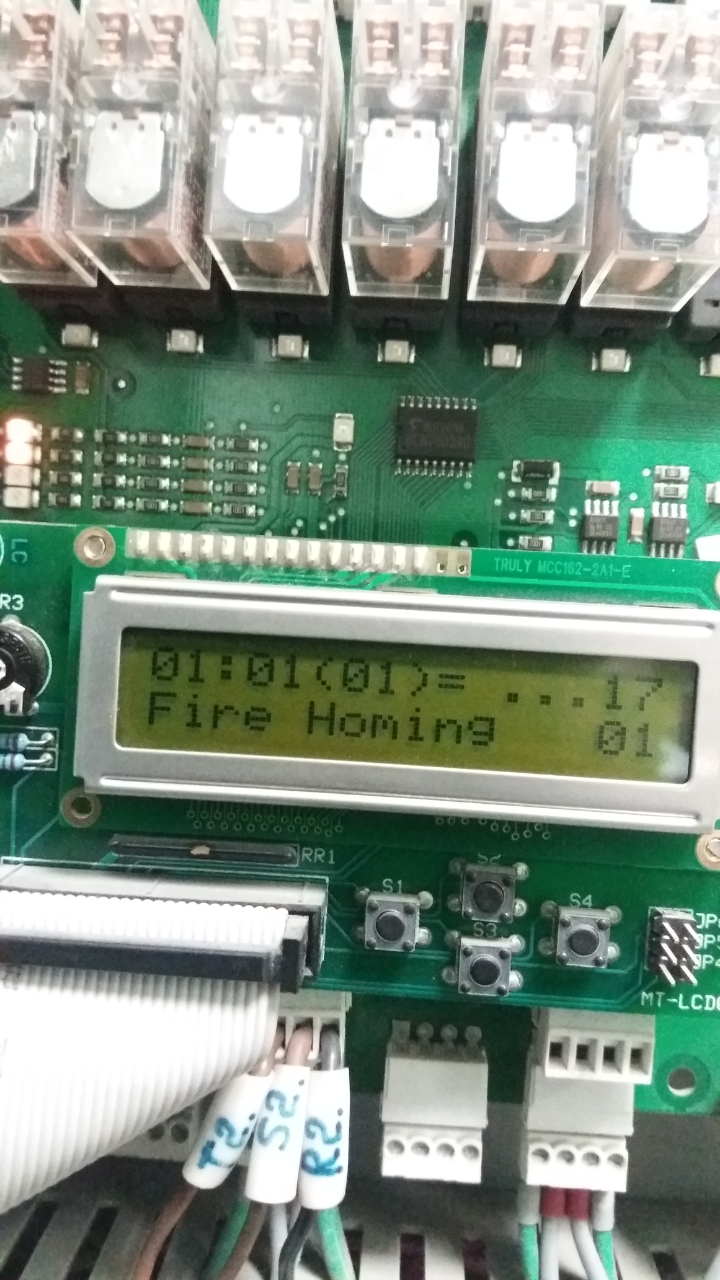

Если кабина упала на концевой, или сработал ОС когда кабина находилась не в зоне ТО, то станция выдает вот это:20220222_191501.jpg 20220222_191418.jpg 20220222_191824.jpg20220222_191829.jpg Screenshot_20220224_153111.jpg Screenshot_20220222_191852.jpg(ABL в данном случае контролирует резервное питание станции 24в.). Вот и пришлось ставить ключ на 110в. и заводить этот сигнал принудительно от клемм 11 и 100 соответственно.
Получается, что надо либо корректировать прошивку, либо в схеме подключения интерфейса LEX-Q добавить выше описанный ключ на оптопаре 24-110В.
Кстати, сигнал о пожарном режиме тоже надо снимать с клемм кабеля от пожарной сигнализации. Сигнал на разрыв питания 24в. от оптопары на юзер, или напрямую на АБЛ.Screenshot_20220224_153323.jpg
Если кабина упала на концевой, или сработал ОС когда кабина находилась не в зоне ТО, то станция выдает вот это:Вложение IPB #2538 Вложение IPB #2539 Вложение IPB #2540Вложение IPB #2542 Вложение IPB #2544 Вложение IPB #2543(ABL в данном случае контролирует резервное питание станции 24в.). Вот и пришлось ставить ключ на 110в. и заводить этот сигнал принудительно от клемм 11 и 100 соответственно.
Кстати, сигнал о пожарном режиме тоже надо снимать с клемм кабеля от пожарной сигнализации. Сигнал на разрыв питания 24в. от оптопары на юзер, или напрямую на АБЛ.Вложение IPB #2545
Контроллеры LEX-Q не передают результирующую информацию о зафиксированном "разрыве ЦБ" через последовательный канал. Предлагаю совместно изложить предложения в более формализованном виде для доработки и последующего включения в схемы подключения. Пишите на techno@lkds.ru.
