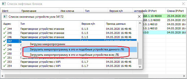

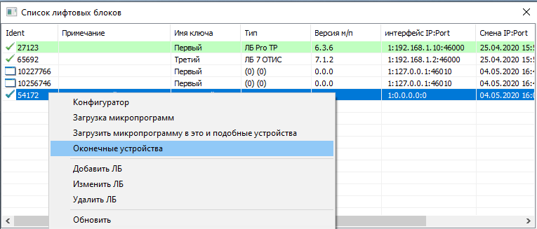

Ранее в конфигуратора LKDSDomainCfg была добавлена возможность групповой загрузки микропрограмм в ЛБ, которые имеют непосредственную связь с LKDSDomain
В обновление ПО выложен конфигуратор LKDSDomainCfg, который имеет возможность групповой загрузки микропрограмм в оконечные устройства ЛБ7 (переговорные устройства и т.п.). Групповая загрузка производится из списка оконечных устройств ListTerm7.png по пунктам меню правой кнопки мыши UploadToTerm7.png
    32.4 KB · Просмотры: 2
    20 KB · Просмотры: 2
