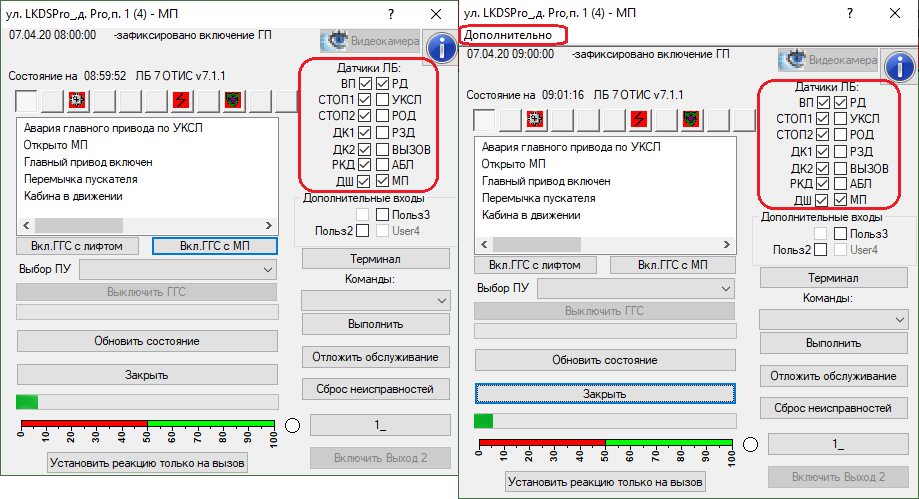

Я конечно извиняюсь... но датчики визуально куда то поплыли)
Произошёл сдвиг всех полей панели управления лифтом вниз на высоту меню "Дополнительно" NewSPult.png
Это имеет значение ?

Произошёл сдвиг всех полей панели управления лифтом вниз на высоту меню "Дополнительно" Вложение IPB #2111
Да я не общий сдвиг имел ввиду.) А квадраты наличия сигналов датчиков, например, ВП уехало вправо, а МП уехало вверх. Это конечно визуальщина и на работу не влияет)))
Мне важно понять это что-то новое привнесённое или так было и раньше.
В данном случае так было и раньше и в MPultPro то же так же.
Если смотреть по точкам, то поля расположены правильно. Будем изучать.

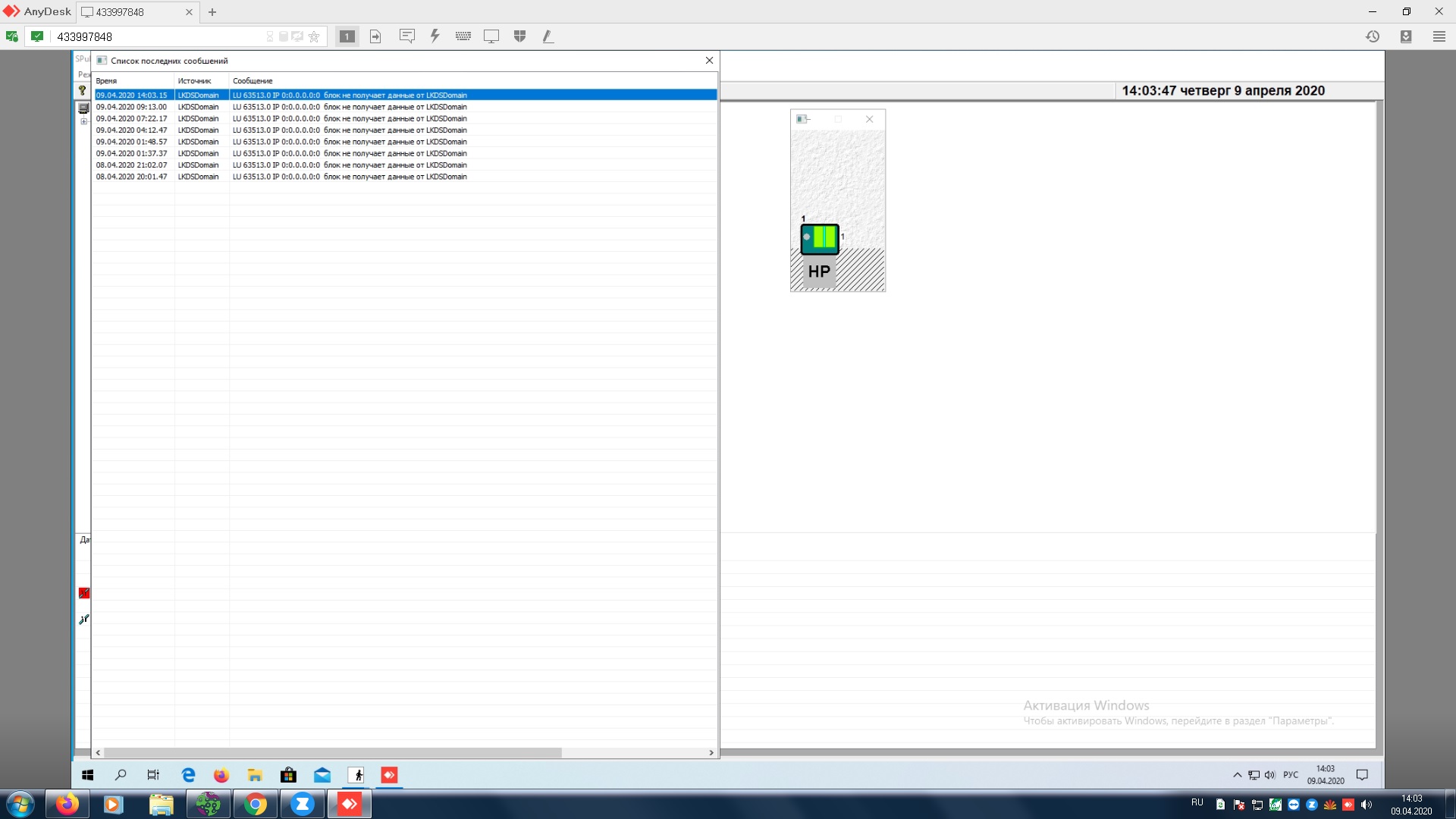

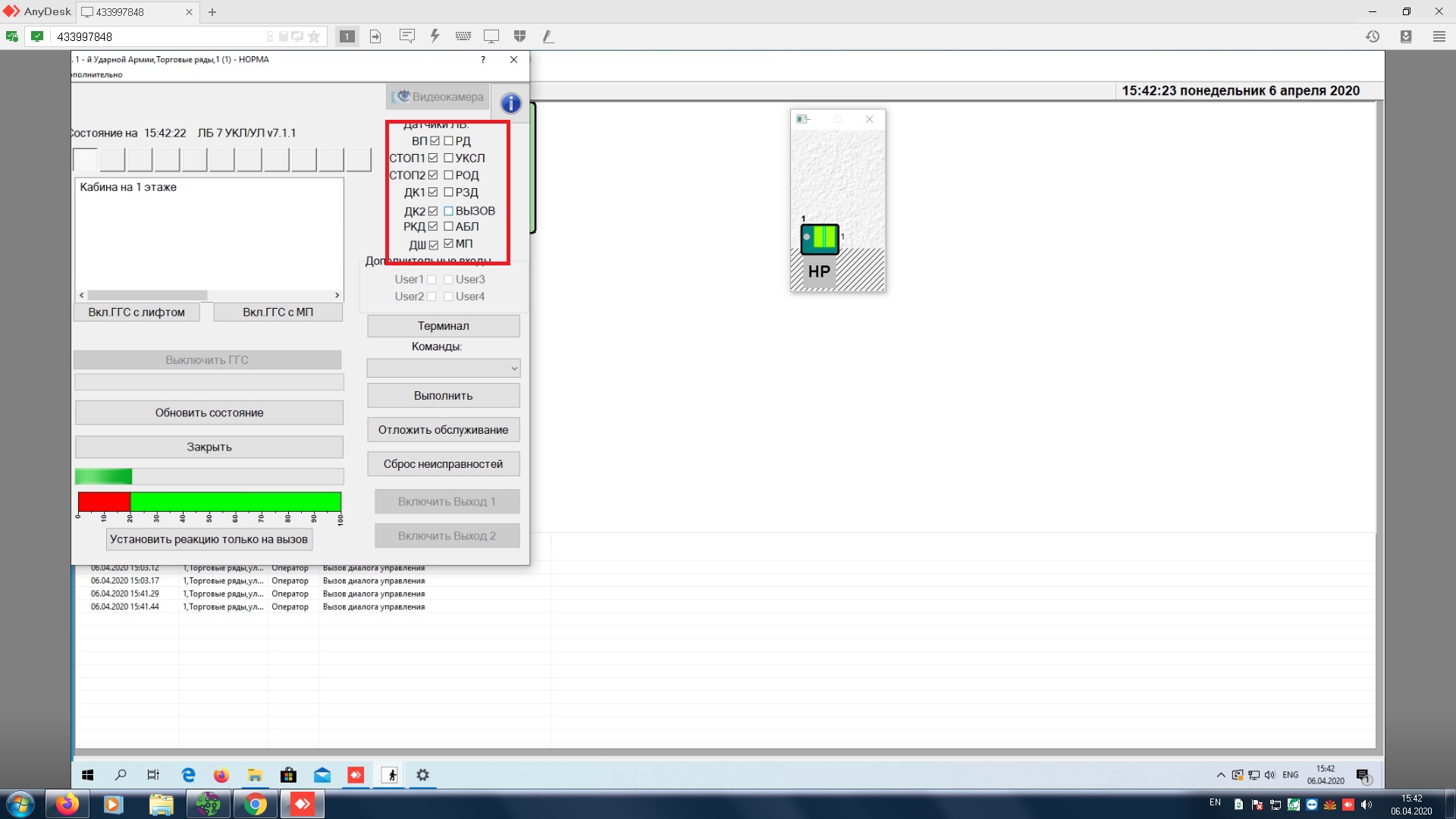

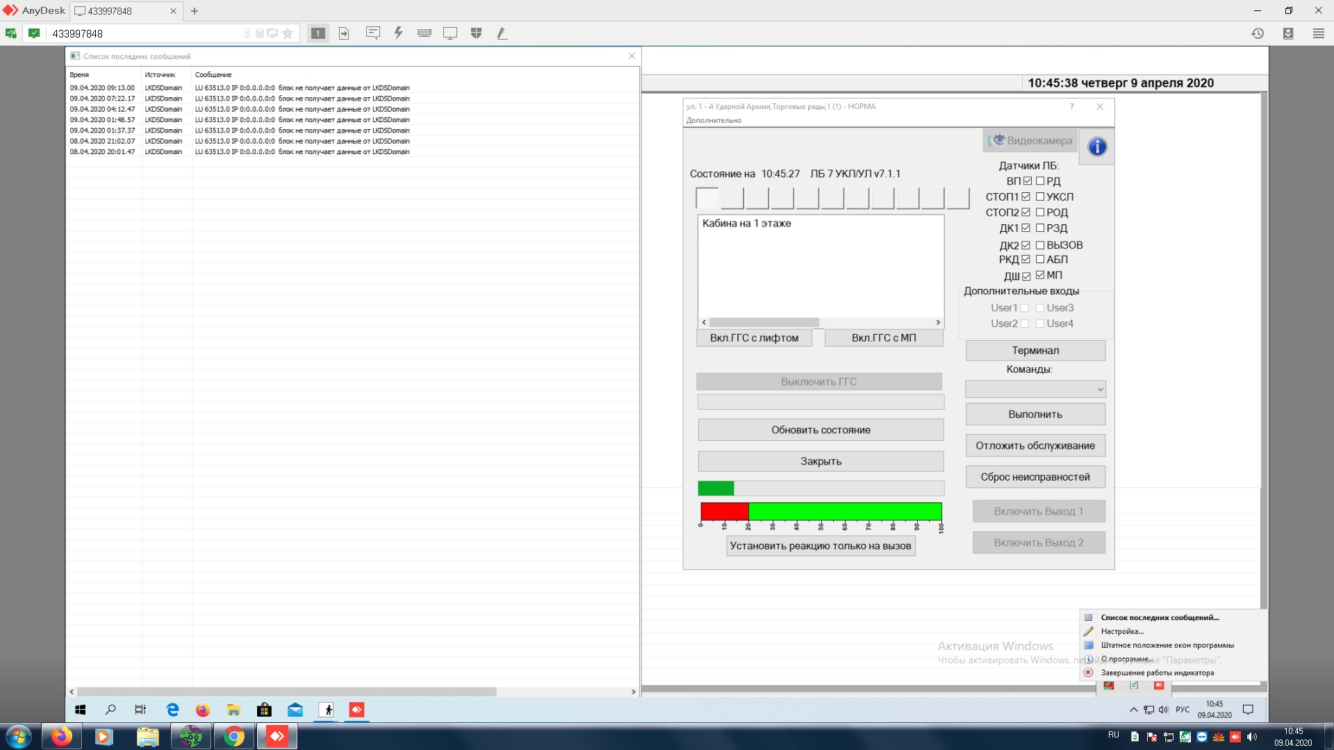

Еще вопрос перехожу, на ЛКДС домейн завел блок транзитом через облако пишет ошибки, хотя связь есть. Помогите пожалуйста разобраться что я делаю не так...
Это означает, что от ЛБ данные доходят до LKDSDomain, а ЛБ не получает данные от LKDSDomain. Т.к. ЛБ заведён транзитом, то ЛБ не получает данные от облака.
Как ЛБ подключён к интернету ?
Кабелем напрямую, тип соединения PPPoE...
Я посмотрю обмен с этим блоком внутри облака.
И есть вопрос - были ли ещё сообщения "... блок не получает данные от LKDSDomain" после 09.04.20 09:13 ?

apathy написал(а):
Пока что не было.
Нужно сформировать данные для передачи в техподдержку и прислать.
Наверное не нужно. с 14:02 по 14:03:30 от лифтового блока не было ни одного пакета.
Это точно провайдер.

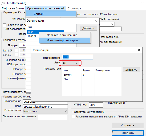

Несколько дней назад не было ли обновления, после которого наименование лб и ошибки отиса стали на английском языке?
Изменения происходят постоянно.
Тип лифтового блока показан на английском и в ASPult и в SPult ?
Если русский, то нужно сформировать данные для обращения в тех. поддержку и прислать.
Проверте язык организации - он русский ? Вложение IPB #2116
Проверил, в спульт всё правильно, в аспульте английский
