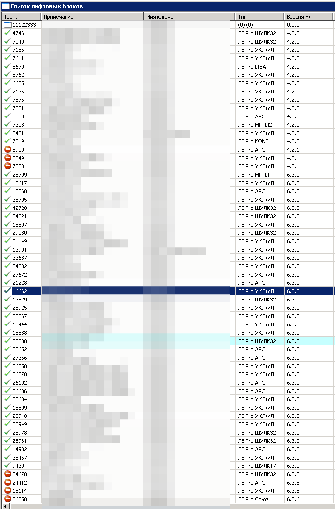

Собственно вот иллюстрация озвученной ранее проблемы, все блоки на связи показывают некорректную прошивку, блоки ушедшие со связи при этом показывают правильно.
Очень полезно приводить иллюстрации.
Исправленный LKDSDomain доступен здесь см.ниже

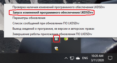

Исправленный LKDSDomain выложен в обновления и нужно вручную обновить ПО по правой кнопке мыши над UpdateSoftRUS1.png и выбрав пункт UpdateSoftRUS2.png
Либо завтра ПО обновиться само.

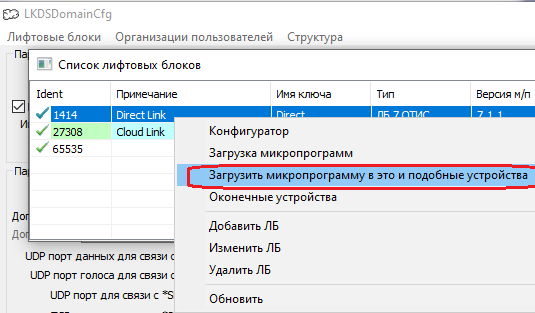

В конфигуратор LKDSDomainCfg добавлена простая возможность групповой загрузки микропрограмм в ЛБ, имеющих прямое подключение к LKDSDomain.
В списке ЛБ добавлен пункт меню по правой кнопке мыши:LKDSDomainCfg1RUS.png
После выбора файла с микропрограммой: LKDSDomainCfg2RUS.png
Будет сформирован список выбранных ЛБ и для каждого ЛБ будет запущен MProgPro, который загрузит и активирует микропрограмму: LKDSDomainCfg3RUS.png
Прервать загрузку можно закрыв список загружаемых ЛБ.
Это быстрая загрузка экспериментальных микропрограмм в однотипные ЛБ.

Исправленный LKDSDomain выложен в обновления и нужно вручную обновить ПО по правой кнопке мыши над Вложение IPB #2089 и выбрав пункт Вложение IPB #2090
В списке ЛБ добавлен пункт меню по правой кнопке мыши:Вложение IPB #2091
После выбора файла с микропрограммой: Вложение IPB #2092
Будет сформирован список выбранных ЛБ и для каждого ЛБ будет запущен MProgPro, который загрузит и активирует микропрограмму: Вложение IPB #2093

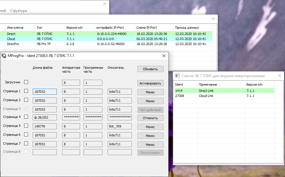

Проверил, не работает. Все блоки в списке выделяет красным цветом и всё.
Пришлите, пожалуйста, всё содержимое папки \LKDSDrv\Tools\BadProg\ и папки \LKDSDrv\Tools\LogProg\

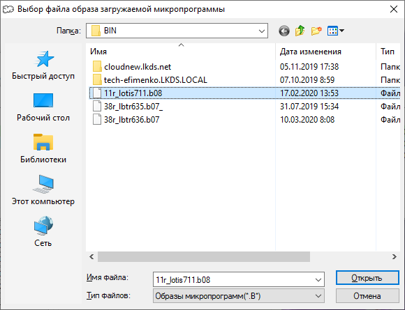

Групповая загрузка - это разновидность ручной загрузки, т.е. нужно выбрать конкретный файл для загрузки, а не папку.
Я, конечно, доработаю ПО для лучшей диагностики.
Хотя это может быть из-за пробелов в имени папки с прошивками
Попробуйте использовать папку без пробелов.

Выбирал блок с прошивкой 6.3.5, затем указывал загрузить прошивку в него и подобные и указывал файл с прошивкой 6.3.6, результат выше.
