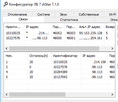

Если ввожу новый блок то ругается "не выбран ключ", но список ключей пуст выбирать нечего.
Два блока на связи через ПКЛШ. Изменил в них связь с ПКЛШ на LKDSDomain. (ID и порт в имеющейся связи. IP те же) . Не появляются в LKDSDomain а также висят в ПКЛШ даже после рестарта.
в списке направлений 2-домэйн, 4-пклш, 1 -другой комп
Вложение IPB #1868
Вести можно только ЛБ, доступ к которому предполагается через LKDSCloud. Список ключей для них особый см. документ в https://forum.lkds.ru/index.php?s=&show...ost&p=25516
Если блок с прописанной на LKDSDomain связью не появляется в списке ЛБ LKDSDOmain, то нужно, во первых, определить, приходят ли от него на сетевой интерфейс компьютера UDP пакеты на UDP порт LKDSDomain. Для этого есть специальные средства, например: https://forum.lkds.ru/index.php?s=&show...ost&p=11798
А почему тогда продолжает держаться старая связь если ее уже нет в настройке блока ?
Посмотрел на 48000 пакетов нет с этого IP. А вот на ПКЛШ обмен пакетами идет.
ЛБ записывается в базу данных LKDSDomain и в дальнейшем уже сам LKDSDomain начинает посылать пакеты в ЛБ. Поэтому, даже если удалить связь из ЛБ и не изменился IP:Порт ЛБ, то в ЛБ появится динамическая связь и обмен будет.
Это одна из причин необходимости удаления ЛБ из списка.
