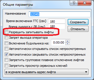

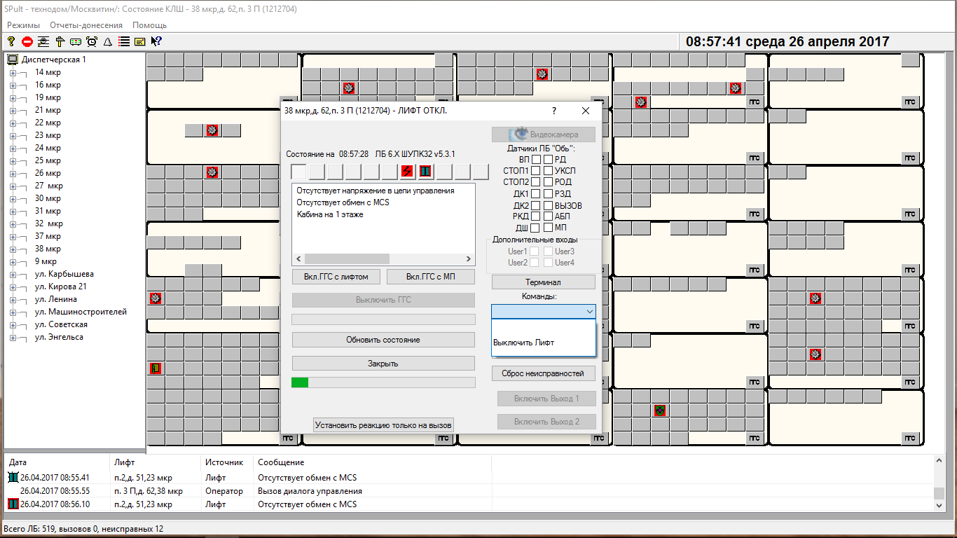

Обратил внимание, что на некоторых лифтах нет команды "включить лифт", хотя все права в группе включены. Особо не напрягает, всегда можно через терминал включить.
У меня одного так???
    90 KB · Просмотры: 0

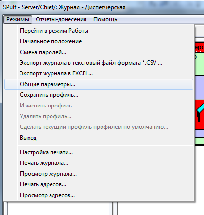

Есть еще в СПульте в общих параметрах дополнительная опция
В общих параметрах OnOff1.png Администратором или в режиме настройки на клиентском месте нужно разрешить включать лифт OnOff2.png Как это сделано и в MPultPro.
    35.5 KB · Просмотры: 0
    26.6 KB · Просмотры: 0
