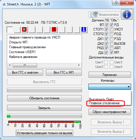

Доброго дня! Подскажите пожалуйста у меня работает мпульт и он же сервер, к которому подключаются другие компьютеры и телефоны, на которых установленна спульт или для телефона фспульт.
Вопрос! на мпульт есть и работает команда плавное отключение лифтов, а на спульт и телефонах соответсвтенно то есть то нет, я не выявил от чего зависит, на сейчас, какие то лифты я могу плавно выключить из спульт, а какие то нет, от чего зависит? Причем некоторые я 3 дня назад мог плавно отключить, а сегодня уже нет! в командах просто отсутствует "плавное отключение" есть только "выключить лифт" настройки не менял, вообще не открывал. Не путать с плавным отключением дома, именно один лифт. От чего и почему? Как решить эту задачу?

Имеется в виду это: PlavnOff.png ?
