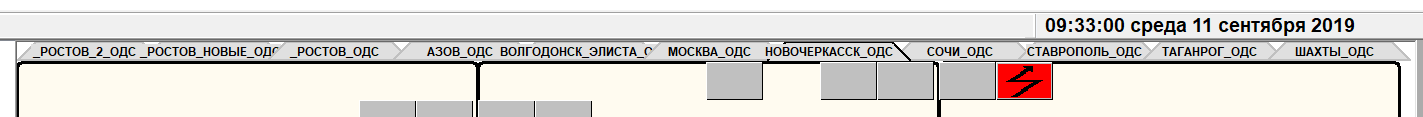

Для лучшего отображения названий закладок-диспетчерских в мобильных девайсах изменил эти самые названия. У диспетчеров на экране закладки поменялись местами и теперь они ноют что не удобно т.к привыкли что основные лифты слева, а остальные потом и они теперь путаются куда нажимать. Вообщем расставить я их никак не могу обратно.
Огромная просьба сделать возможность расставлять закладки в нужном пользователю порядке и сохранять их положение в профиле.
Да и линию выделения закладок можно сделать еще более видимую и соединить ее с верхней линией окна :rolleyes: Плоховато все таки видно текущую закладку

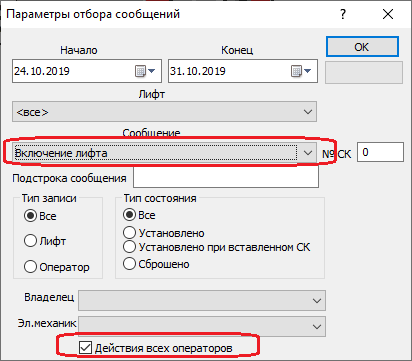

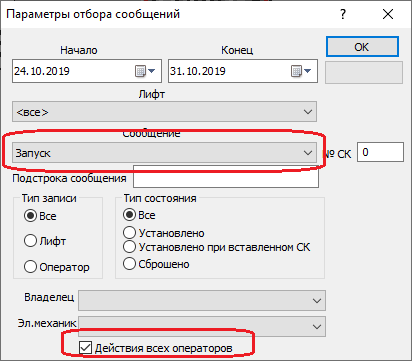

Подключения пользователей можно посмотреть в журнале: SPultFindStartForAll.png
Включения лифтов можно посмотреть в журнале: SPultFindOnLiftForAll.png

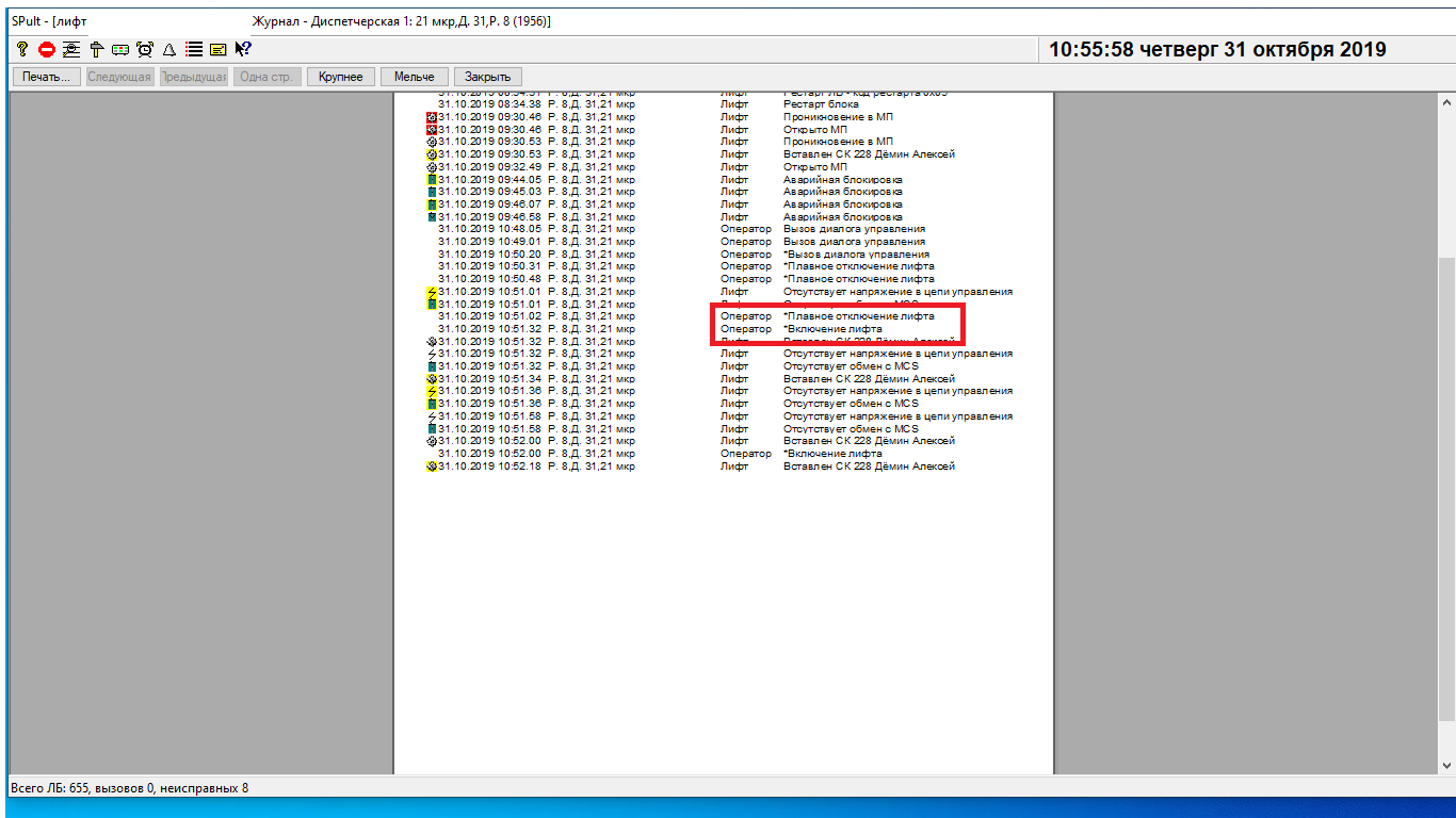

Специально попросил механика включить/выключить.
Показывает, что это сделал оператор. Т.е.журнал мне не покажет кто именно сделал???
    82.2 KB · Просмотры: 1

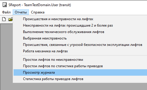

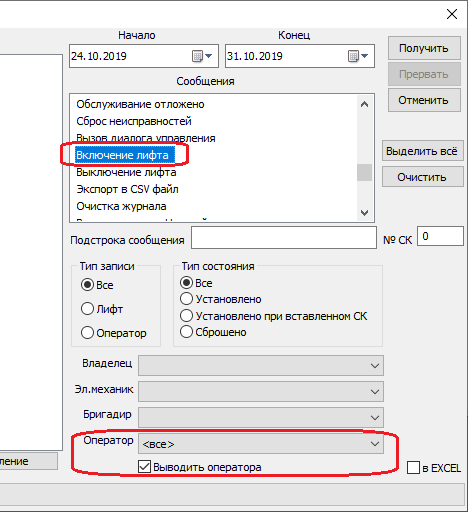

Есть аналогичный отчет в SReport SreportLog.png, в котором можно увидеть оператора SreportFindOnLiftForAll.png
    15.2 KB · Просмотры: 1
    10.1 KB · Просмотры: 1
Преогромнейшее СПАСИБО.
Теперь у меня есть крайний, но то что я с ним сделаю, останется тайной :D

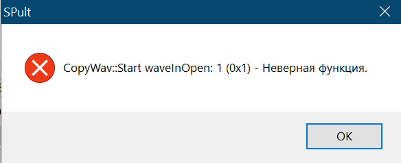

Не работает ГГС в программе SPult (4.7.2.56) на ОС Windows 10 Версия 1809 (Сборка 17763.864). При этом уведомления о событиях звучат корректно.
    4.5 KB · Просмотры: 1
Вложение IPB #2003
Включите микрофон в Windows Микрофон
Если есть антивирус, то добавьте файл SPult.exe в исключения антивируса.

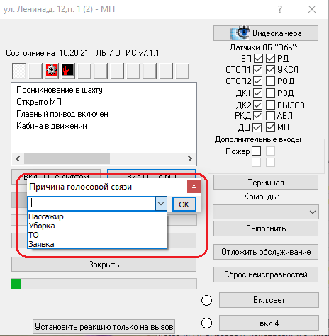

В штатное обновление ПО выложен SPult, в котором, как и в MPultPro появилась возможность записи Диспетчером в журнал причины включения голосовой связи.
Пока разрешение дописывания причины в журнал и сам набор причин указываются во второй строке файла \SPult\ListConnect.XML на клиентском компьютере (т.е. на компьютере, с которого запускается SPult):
<?xml version="1.0" encoding="utf-8"?>
<Disp ... EnableReasonLTC="1" ReasonLTC="Пассажир;Уборка;ТО;Заявка" CallAlways="1">
При выключении голосовой связи появляется панель для ввода причины: MPulrReasonLTC.png
Причину голосовой связи можно выбрать из выпадающего списка или ввести вручную.
Если причина не нужна, то нужно просто закрыть панель.
Так же, в файле ListConnect.XML можно указать параметр CallAlways="1"
Если этот параметр указан , то состояние "вызов" не становится просмотренным, т.е. прямоугольник лифта с вызовом всегда мигает и звучит. Параметр CallAlways введён для предотвращения пропуска вызова диспетчером, если вызов с лифта пришёл в тот момент, когда открыта панель управления этим лифтом.
Возможно, что поведение с CallAlways="1" нужно сделать штатным и в SPult и в MPultPro.
    17.6 KB · Просмотры: 1

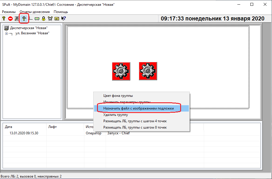

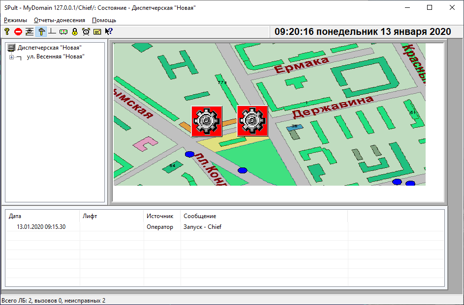

SPult, в отличие от MpultPro, не имеет возможности отображения панели состояния в виде размещения лифтов на карте (на подложке). Конечно это сужает возможности серверных решений.
Поэтому серверные решения дорабатываются для устранения этого недостатка.

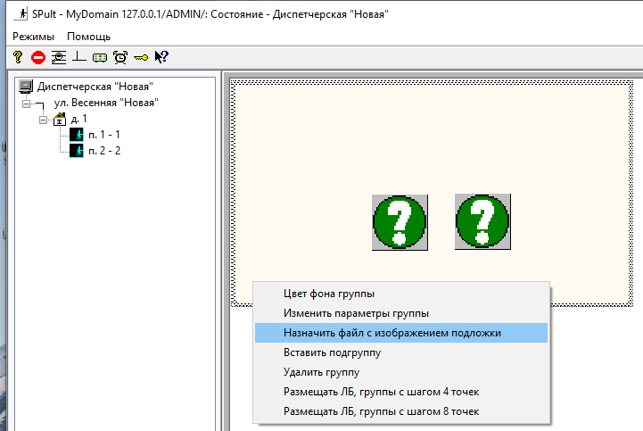

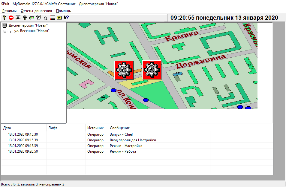

Первый шаг — это доработка SPult, позволяющая иметь группе лифтов фоновое изображение. Т.е. нового вида панели состояний в виде карты, как это сделано в MpultPro не будет, а доработан уже реализованный вид панели состояний в виде произвольных групп.
Это дает новые возможности, по сравнению с MpultPro:
- можно одновременно иметь несколько групп со своими фоновыми изображениями
- можно иметь вложенные группы с фоновыми изображениями, т. е. накладывающиеся изображения
- всё это совместимо с профилями пользователей.
SPult доработан и выложен на FTP сервер в архиве SPult.rar
Его можно использовать уже сейчас, не дожидаясь доработки серверных частей ПО (LKDSDisp, LKDSDomain, LKDSCloud)

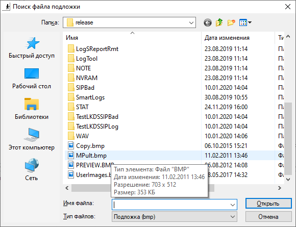

Последовательность действий следующая:

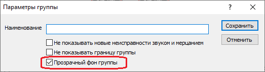

В режиме Администратора нужно добавить саму группу и лифты в них штатным способом.
Группу можно сделать без названия и с прозрачным фоном.
В меню будет пункт «назначить файл с изображением подложки» и его можно попробовать, но имя файла подложки не будет сохранено на сервере, и при последующей регистрации обычного пользователя изображения не будет. Нужно будет исполнить пункт «назначить файл с изображением подложки» уже на клиентском компьютере в режиме «Настройки»
выбрать файл:
скорректировать, если нужно, размер группы м расположения лифтов:
и вернуться в режим Оператора с сохранением изменений:
Сохранение серверами имени файла подложки в базе данных уже сделано, сервера будут выложены в обновление.
Остаётся одна проблема, из-за которой изначально эта возможность не была реализована в SPult - сами файлы изображений должны переноситься на клиентский компьютеры в ручную как изначально, так и при изменениях самой картинки.
Это следующий этап работ - нужно будет как-то автоматизировать перенос и обновления файлов изображений на клиентские компьютеры. Так же нужно сделать перенос файлов и на сервер при работе Администратора. Т.е. сервер и клиент должны обмениваться не только структурами, но и ещё дополнительными файлами - ресурсными файлами. Эти ресурсные файлы могут быть не только фоновыми изображениями.
Эти задачи будущего, а сейчас уже можно пробовать, использовать и предлагать.
17.01.2020
В штатное обновление ПО выложены:
- SPult с возможностью задать файл изображения фона группы в базе данных
- LKDSDisp, LKDSDomain сохраняющие имя файла изображения фона группы
Сами файлы изображения фона группы на компьютер нужно перенести вручную.
    24.5 KB · Просмотры: 1
    4.8 KB · Просмотры: 1
    26.3 KB · Просмотры: 1
    34.5 KB · Просмотры: 1
    44.3 KB · Просмотры: 1
    47.2 KB · Просмотры: 1
