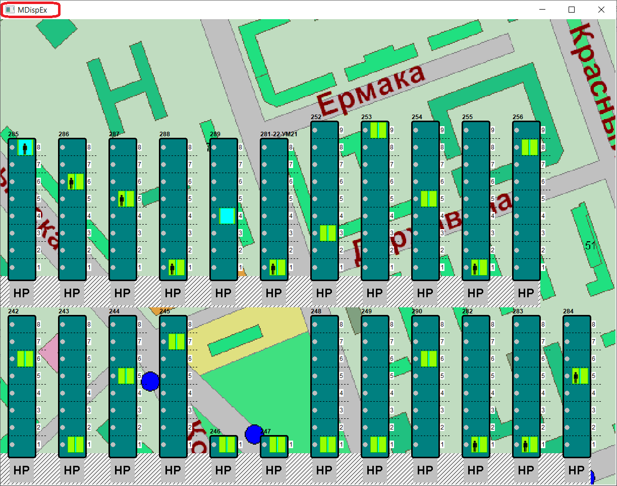

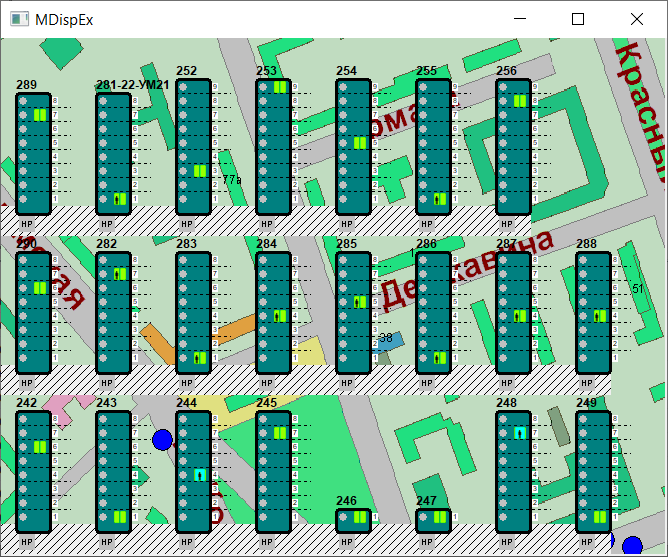

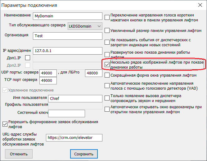

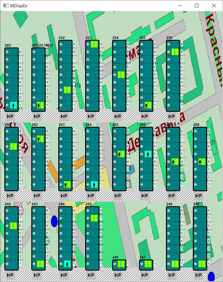

В обновление ПО сегодня выложен SPult.
Если запустить SPult с параметром -e в командной строке (SPult.exe -e), то при отображении работы лифта в динамике будет использоваться другой алгоритм:
1) Размер и положение окна динамики не будет изменяться
2) По возможности изображения будут размещены в несколько строк.

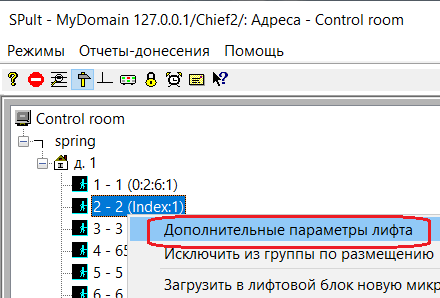

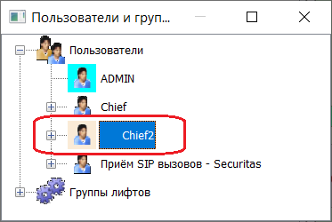

В обновление ПО сегодня (31.03.2021) выложен SPult. Что бы попробовать эти возможности сегодня нужно вручную обновить ПО.
1. Использования нового окна динамики можно задать не только параметром -e командной строки, но и в параметрах подключения MDispEx.png

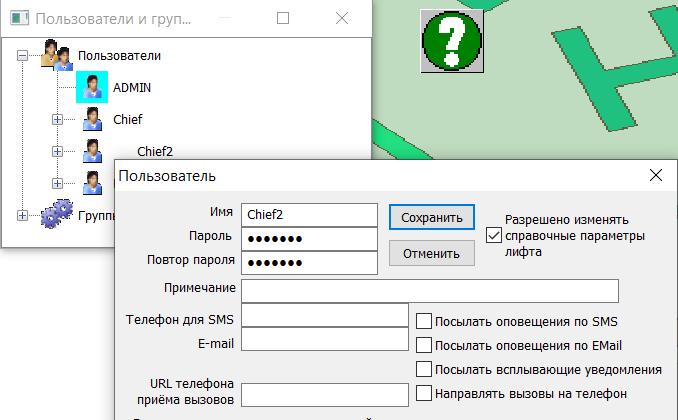

2. Добавлена возможность изменения справочных параметров лифта не только Администратором, но и обычным пользователем, которому нужно разрешить это делать.
Разрешение задаётся Администратором в параметров пользователя SetCustom1.png, после чего изменяется фон иконы пользователя на бежевый SetCustom2.png

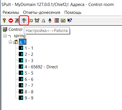

Само изменение справочных параметров делается в режиме "Настройки" JobCustom1.png после выбора пункта меню по правой кнопке мыши JobCustom2.png в окне JobCustom3.png.

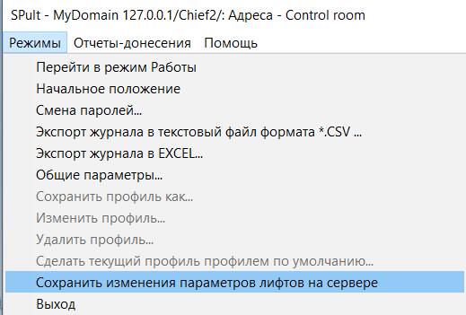

После закрытия окна справочных параметров активируется пункт меню JobCustom4.png при выборе которого изменения сохраняются на сервере. Либо при переходе в рабочий режим появляется запрос-подтверждения JobCustom5.png
Всё это требует опытной эксплуатации. Может быть можно разрешить редактировать и другие параметры.

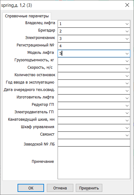

Я как то давно просил добавить "заводской №" и "учетный №"
Т.к. регистрационных номеров уже давно нет
Понимаю, что многие не заполняют эти поля, но у нас диспетчера сами заполняют и регулярно пользуются
Поле "Примечание" может иметь несколько строк (переход на следующую строку Ctrl/Enter), поэтому какие-то дополнительные параметры можно указывать там. Значение поля "Примечание" показывается по всплывающей подсказке при наведении курсора мышки на прямоугольник лифта в панели состояний.
А кто нибудь вносит "заводской номер ЛБ"?
Я туда вписываю индивидуальные особенности установленной связи на лифте, которые надо где то запомнить. Например "октава" или "РИН откл."
А в примечание - особенности самого лифта т.е. дополнительную информацию необходимую для диспетчеров. Например улицу в дробном номере дома или "нет диагностики" и пр..
Зачем там шкив, редуктор, электродвигатель мне вообще непонятно. Если уж кому то надо вести полную базу данных обсуживаемых лифтов (которые и без диспетчеризации бывают ), то для этого на предприятиях имеются специальные программы с базой лифтов и всем необходимым.
Вообще было бы очень хорошо иметь возможность самому переименовать эти поля либо вносить новые.
Вот так подарок!!! Теперь я смогу внести связистов в базу диспетчеризированных лифтов, чтобы диспетчера могли сразу смотреть а не искать в других источниках. Спасибо.

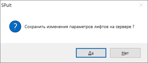

Зметил одну неприятность: вместо возврата в режим работы и соответственно запроса на сохранение я случайно нажал в меню "выход".... Пришлось заново набирать последние изменения. :(

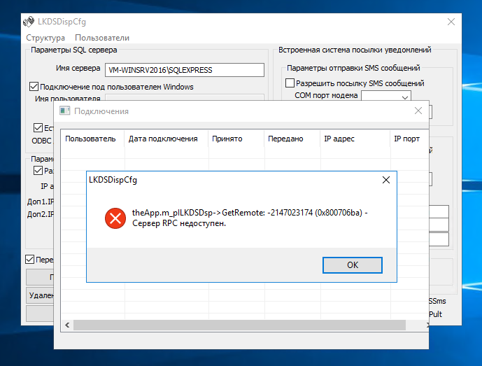

Еще такой момент: если запущено окно подключений на сервере, а удаленно были произведены изменения справочных параметров то вылетает ошибка2021_04_03_17_02_59.png

Еще такой момент: если запущено окно подключений на сервере, а удаленно были произведены изменения справочных параметров то вылетает ошибкаВложение IPB #2313
Такого быть не должно.
В SPult сделана проверка на несохранённые изменения при выходе из программы.
В ближайшее время SPult будет выложен в обновление.

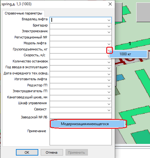

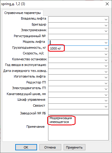

Хотел обратить внимание, что в SPult сейчас есть возможность вставлять в справочные параметры лифта значения недавно введённых полей.
Пусть были введены поля: SPultAdd1.png
Тогда для следующего лифта, при нажатии на правую кнопу мыши в области стрелки в полях с выбором, можно вставить предыдущее значение, а для "примечания" при нажатии на Ctrl/Q сразу вставляется предыдущее введённое значение, а при нажатии на Ctrl/R можно вставить предыдущее значение с подверждением: SPultAdd2.png
