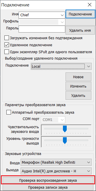

В панели подключения SPult есть кнопки "Проверка воспроизведения звука" и "Проверка записи звука". Эти проверки проходят ?
Да, проверка воспроизведения звука - звук вызова как и был (звук, похожий на звонок на ж/д переезде), запись звука воспроизводит запись с микрофона 5 сек.

Давайте ещё уточним - при нажатии на кнопку SpultWavOut.png должна проговариваться фраза "Вызов принят, ждите ответа". Эта фраза проговаривается ?
    22.8 KB · Просмотры: 0
Давайте ещё уточним - при нажатии на кнопку Вложение IPB #2241 должна проговариваться фраза "Вызов принят, ждите ответа". Эта фраза проговаривается ?
Да, проговаривается фраза

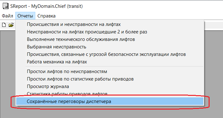

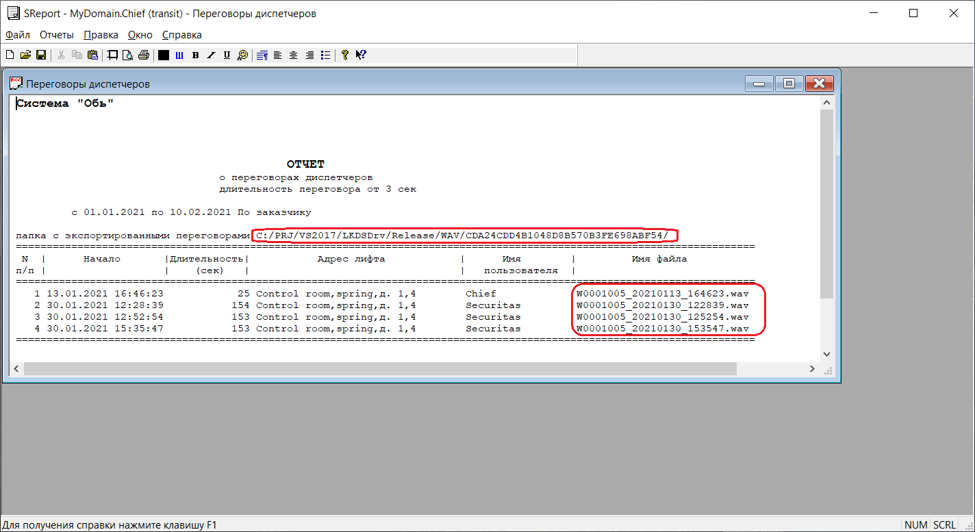

Сегодня (10.02.2021) в обновление ПО выложен новая версия SReport, в котором добавлен отчет: SavedVoice.png
При формировании этого отчета не только формируется перечень переговоров, но и производится экспорт переговоров в WAV файлы: SavedVoice2.png
Можно провести обновление сегодня вручную либо завтра обновление произойдёт автоматически.

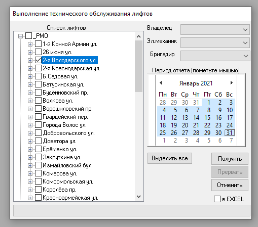

Но сразу возник вопрос -как отобрать период в двух месяцах?
И существует какое то описание или презентация программы SReport?
    14.4 KB · Просмотры: 0
Решил ознакомиться с SReport.
Запустил через подключение к серверу , что приятно удивило.
Вложение IPB #2261
Отчёты, в общем-то, такие-же как и MPultPro в режиме Администратора MPultReport.png и описаны они в документации на MPultPro.
Как-то так сложилось, что изначально отчеты получались за месяц.
Отчёт "Простои лифтов" не может быть получен более чем за месяц из-за структуры печатной формы отчёта.

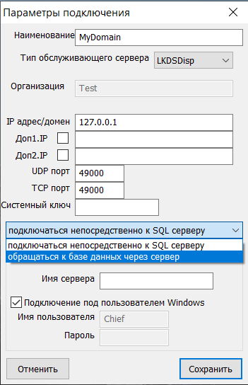

При выборе "обращаться к базе данных через сервер" SReportTypConnect.png действительно никаких дополнительных настроек не нужно т.к. запросы исполнятся транзитом через сервер. Это позволяет использовать SReport при подключении к LKDSCloud. Но наблюдались иногда проблемы на длительных запросах.

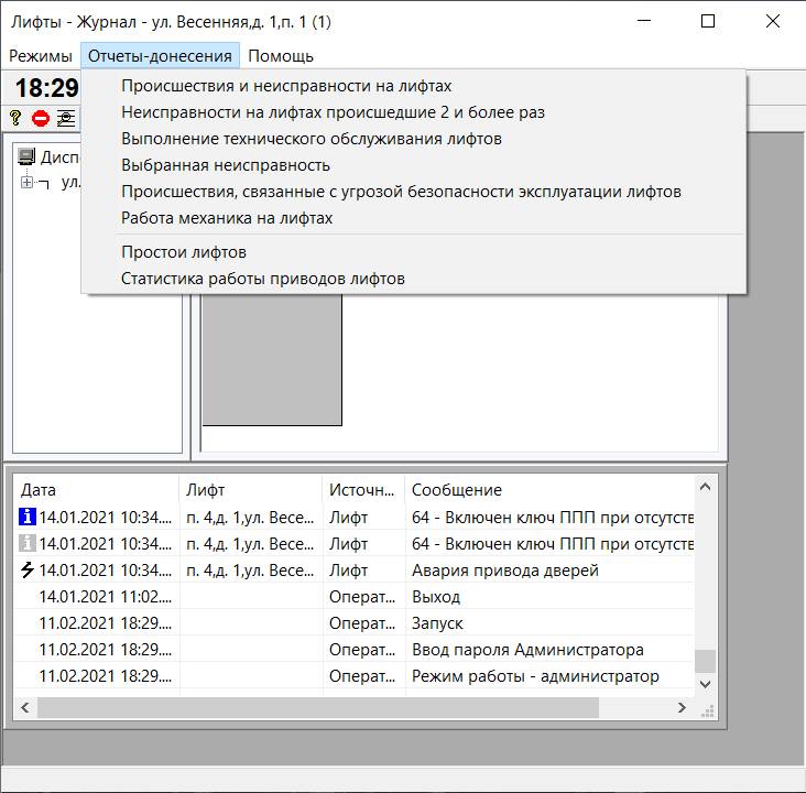

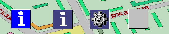

Синий фон у значка "i".
И действительно засиненный квадратик не отличим если на лифте есть код расширенной диагностики и включен режим "только на вызов". Проверил сейчас в СПульт. А раньше при накладке этих двух цветов получался серый, насколько помню. Это не нормально... Надо обсудить с разработчиком.
Если лифты были в погрузке или с каким то кодом не фатальным, а потом переведены в "реакция только на вызов", то диспетчера другой смены конечно не видели этого т.к это можно понять только по надписи на кнопке "установить реакцию на все события" при открытии окна состояния. А в сокращенной форме окна состояния этого вообще никак не видно.
То, что в режиме "реакция только на вызов" появлялась на сером фоне - это была ошибка и она исправлена.
Для визуального разделения индикации состояния "есть сообщение станции управления" () и режима "реакция только на вызов" в панели состояний можно:
2. изменить фон режима "реакция только на вызов" на более тревожный, например NpCall.png
Но это требует обсуждения, т.к. недовольных будет достаточно.

Еще как вариант более безболезненный - изменить оттенки синего. У "i" сделать более светлый, а у "только на вызов" еще немного более темный, чтобы был контраст.

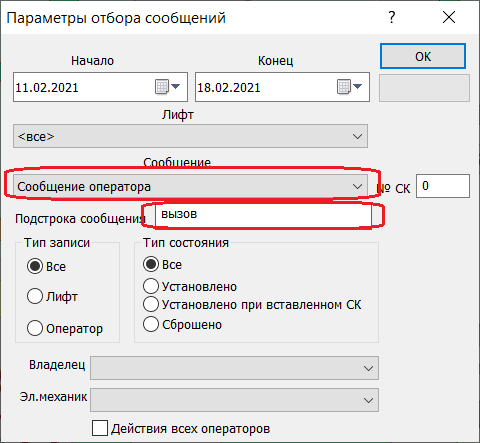

Есть тип записи журнала - "сообщение оператора".
Можно автоматически записывать в журнал "сообщение оператора" с пояснениями:
включен режим "реакция только на вызов"
выключен режим "реакция только на вызов"
в момент закрытия панели управления лифтом, если этот режим изменился.
Отобрать подобные записи можно будет так: SelEventOnlyCall.png
