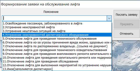

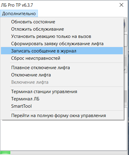

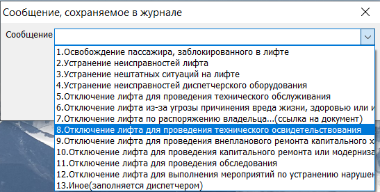

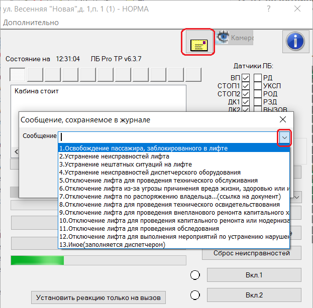

В обновление ПО выложен SPult, в котором:
1. в диалоговую панель подготовки сообщения оператора добавлена возможность выбора готового сообщения из списка OperMsg.png
2. в диалоговую панель отправки запроса на обслуживания добавлена возможность выбора готового текста заявки из списка Zaiav.png
3. если не используется внешняя служба обработки заявки на обслуживание, то в классической панели управления лифтом кнопка посылки заявки используется для формирования сообщения оператора. OldDial1.png
4. в меню новой панели управления лифтом добавлен пункт для формирования сообщения оператора. NewDial.png

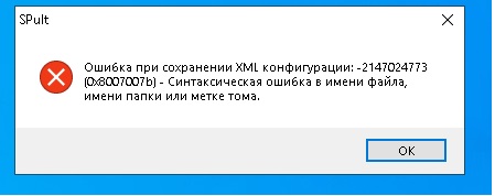

Добрый день! Возможно тема уже освещалась, но поиск результата не показал. Сменили ПК и теперь SPULT выдает ошибку сохранения конфигруции XML/
    21.9 KB · Просмотры: 1
Стандартный ответ для любого приложения))) Возможно в пути к файлу есть русскоязычные символы)))

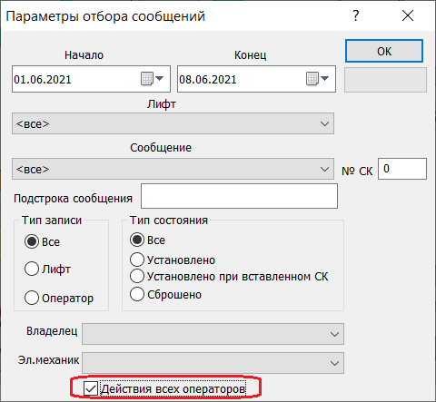

СПульт в журнале регистрирует включение ГГС операторами. Но какой оператор (логин) включал связь непонятно. Можно это фиксировать в журнале?

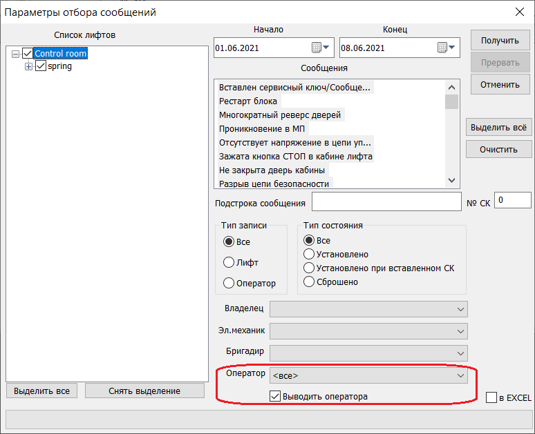

В журнале фиксируется оператор включивший ГГС, как и сделавший другие действия.
Если получать выборку журнала из SPult, то без специальных указаний в выборку включаются только действия текущего оператора, запуcтившего SPult.
Если в параметрах отбора сообщения установить признак "Действия других операторов" JourSPult.png, то в выборку попадут действия всех операторов, но без логина оператора.
Выборку из журнала можно получать и из приложения SReport. В SReport можно задать большое число параметров, в частности можно, что бы в записи журнала добавлялся логин оператора, сделавшего операцию JourSReport.png

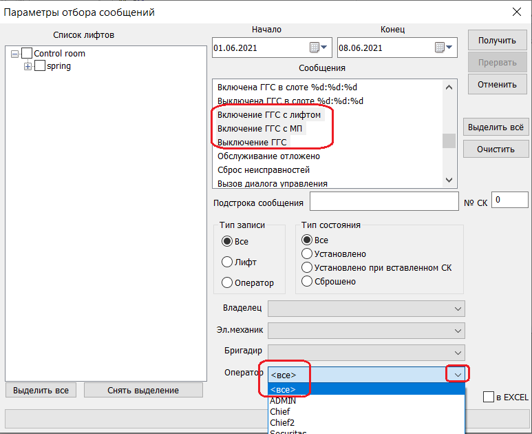

Спасибо за подсказку. Делаю так, но кроме своего логина не вижу кто еще включал ГГС.
Отправил описание на почту.
Чтобы увидеть действия всех пользователей нужно в параметрах выбрать пользователя <все>, что увидеть только выключение/выключение ГГС нужно отметить соответствующие события JourSReport2.png
