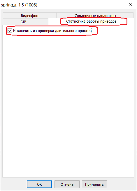

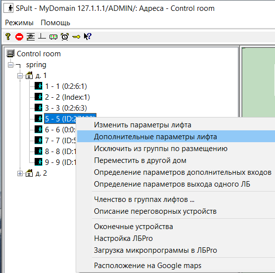

Как можно задать проверку длительного простоя только на некоторых отдельно взятых лифтах?
Т.е. можно исключить все, кроме нужных
    26.2 KB · Просмотры: 1
    8 KB · Просмотры: 1
Хорошая шутка.... :D :blink:
А зачем мне все контролировать, чтобы потом из них исключить все?
Мне понадобилось сейчас проконтролировать два. Остальные контролировать не требовалось никогда.
В закладке в которой они находятся 390 лифтов. Галочку "контролировать длительный простой не ставил".

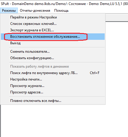

А подскажите, как в Спульт сделать, что бы при обрыве связи и ее восстановлении, лифты, на которых был выбран режим "Отложить обслуживание" или "установить реакцию только на вызов", восстанавливали эти самые режимы?
andreyzv написал(а):
Здравствуйте.
Восстанавливается отложенное обслуживанием следующим образом: SPultOtl.png
    12.2 KB · Просмотры: 1
Восстанавливается отложенное обслуживанием следующим образом: Вложение IPB #2454

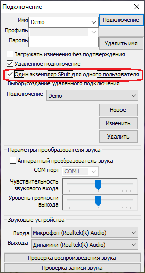

Один СПульт запущенный с доменом или два, но на разные серверы восстанавливаются нормально. А вот два Спульта на один сервер ведут себя не корректно. Один не запускается.
Возможно указан режим "Один экземпляр SPult для одного пользоваителя" SPultOneUser.png
Я в последнее время рекомендую пользователям клиентам СПульт указывать основным адресом-домен а резервным IP1. IP2. В случае с перебоями ДНС СПульт же будет переключаться на IP?
Если да , то и в случае автоматического переподключения логика такая же должна быть.
Это проверю.
    18.8 KB · Просмотры: 1
Возможно указан режим "Один экземпляр SPult для одного пользоваителя" Вложение IPB #2459
Да, во всех подключениях указан. Но речь о двух Спультах запущенных от разных пользователей, но на один сервер.
В целом это не так страшно, т.к у конечных пользователей как правило запускается один Спульт, хотя в диспетчерской бывают ситуации когда необходимо запустить СПульт от двух или трех диспетчеров на одном компе временно.
