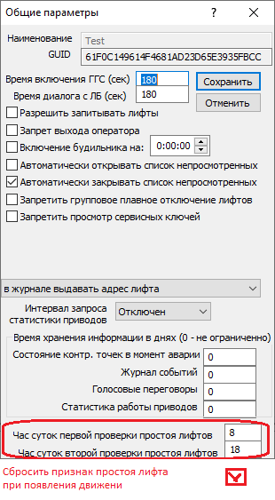

Алгоритм проверки простоя лифта в часы пик какой? Где то читал в руководстве по Мпульт а сейчас не могу найти.
Время простоя можно менять?
как можно увеличить время простоя, чтобы было уменьшить вероятность ложных сообщений?

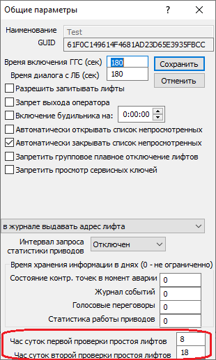

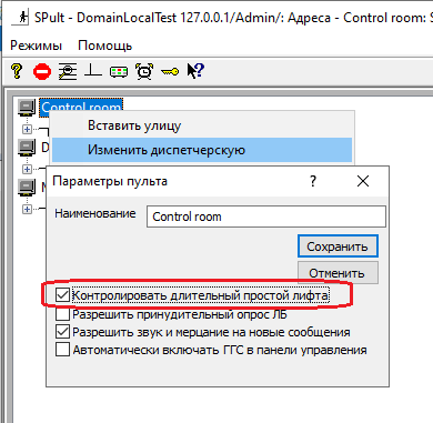

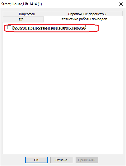

Необходимость контроля длительного простоя указывается в параметрах диспетчерской (закладки) IdleLift2.png
Контроль длительного простоя производится два раза в сутки в указанные часы IdleLift.png
Алгоритм следующий (для 8 часов):
1. В 7 часов запрашивается количество включения приводов
2. В 8 часов запрашивается количество включения приводов
3. В 8:30 сравнивается количество включения приводов от 7 и 8 часов. Если совпадают, то фиксируется состояние "Простой 1 час"
Изменить интервал проверки 1 час нельзя.
В базе данных сохраняется статистика работы приводов и по этой информации можно использовать свой алгоритм с любым интервалом. Так делают многие наши клиенты.

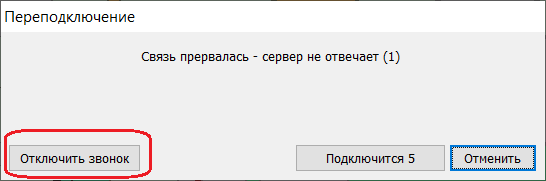

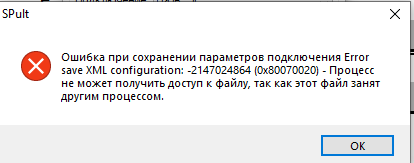

1. При переподключении не делается сохранение параметров, что бы не блокировать ListConnect.XML
2. В диалоговую панель переподключения добавлена кнопка "Отключить звонок", при её нажатии отключается звуковая индикация потери связи при текущем разрыве связи с сервером SPultNoBell.png

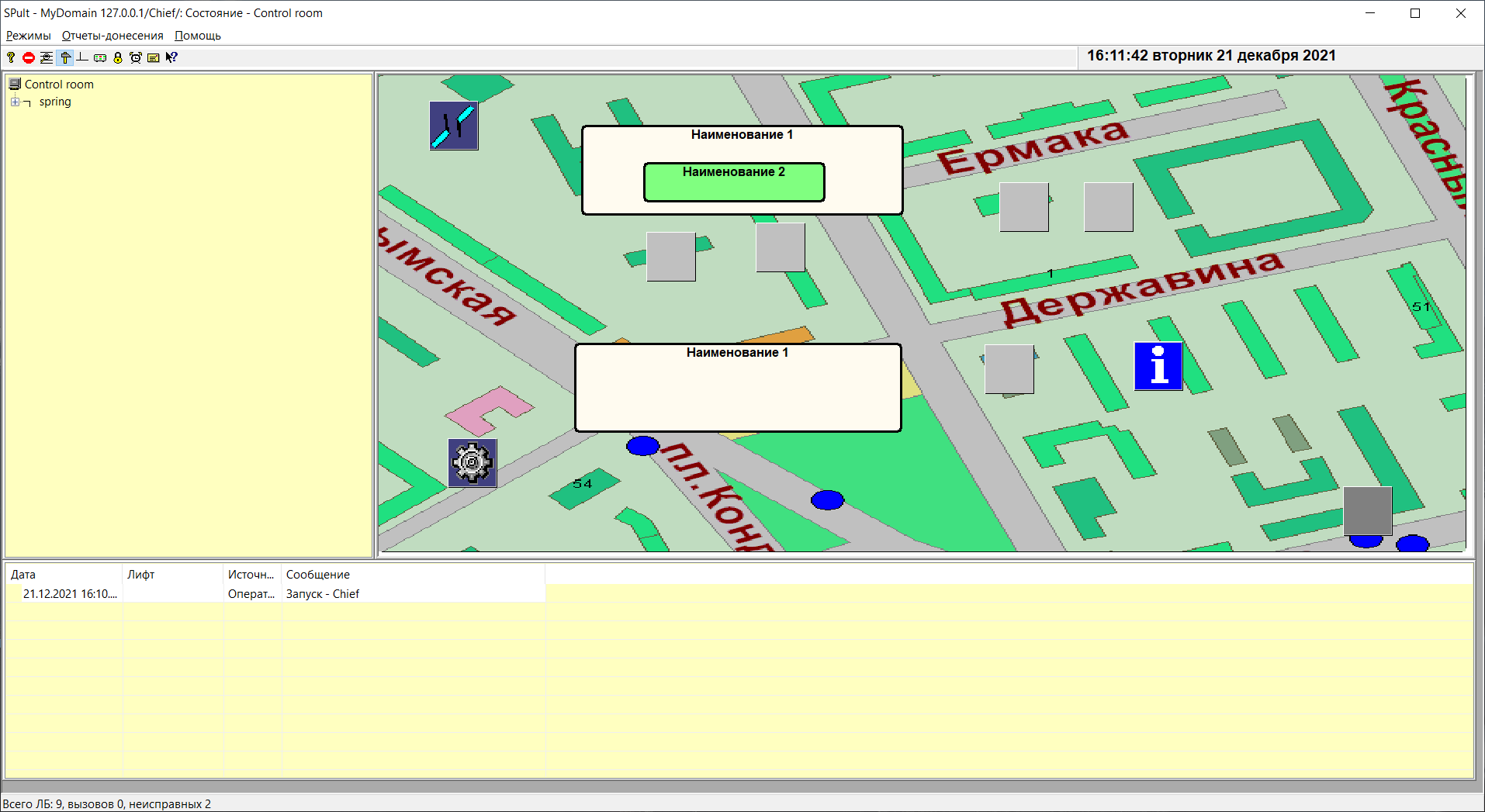

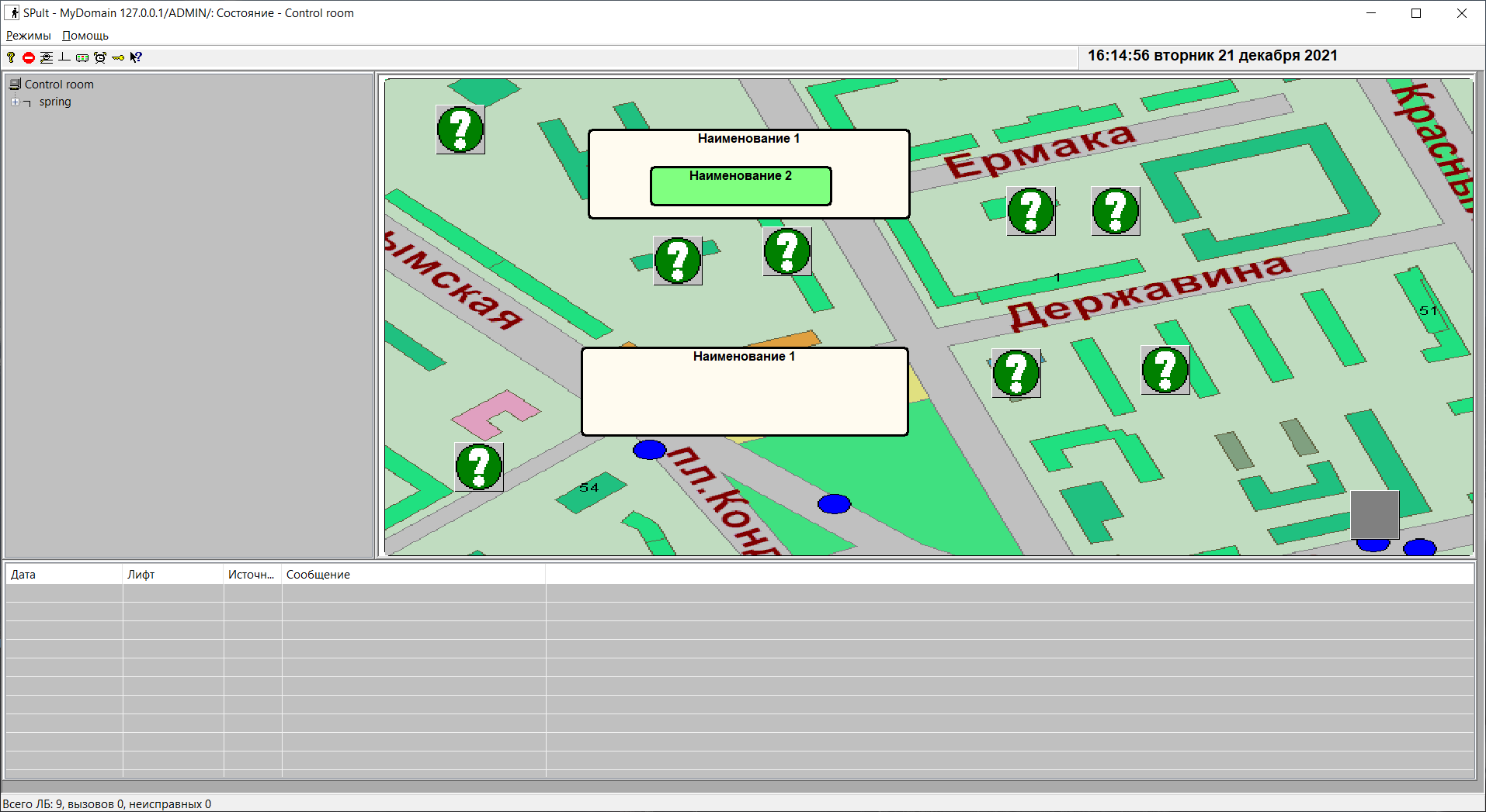

3. Для упрощения визуального контроля режима работы SPult:
- при работе в режиме "Администратора" цвет фона панели дерева структуры и панели журнала светло серый SPultAdmin.png
- при работе в режиме "Настройки" цвет фона панели дерева структуры и панели журнала светло желтый SPultCustom.png
4. Если во второй строке файла ListConnect задать параметр DisableCallOnly равный 1 <Disp ... DisableCallOnly="1", то будет запрещена возможность назначить лифту свойство "реагировать только на вызов"

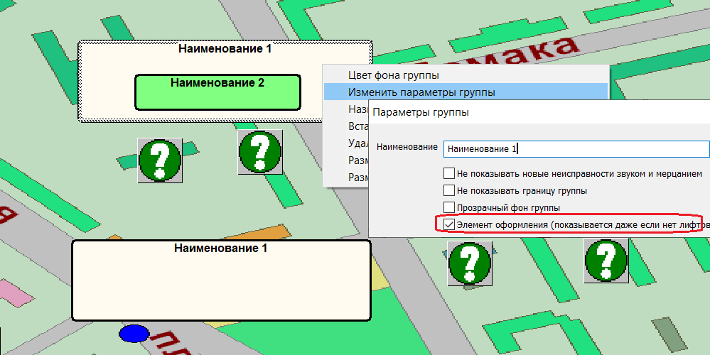

5. Группе лифтов по размещению можно задать признак "Элемент оформления (показывается даже если нет лифтов)", что бы при формировании структуры для пользователя эта группа прорисовывалась, даже если в ней нет лифтов SPultDecor.png

Наверное будет полезно ввести свойство:AvtoClearIdle.png

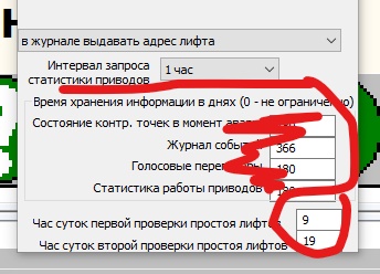

Понаблюдал. Да, в течении 10 минут большая часть сообщений уходит. Но их кол-во в 8-30 конечно шокирует.... Может потому что праздники ... Понаблюдаю в будние дни еще.
Вопрос:
Интервал запроса статистики как то влияет на интервал проверки простоя? Если допустим поставить 2 часа то интервал проверки тоже будет 2 часа или останется неизменным -1 час?
А если статистика будет отключена ?
    862.6 KB · Просмотры: 1
Интервал всегда 1 час, можно сдвигать начало интервала измерения
Вложение IPB #2477
Если статистика отключена, то длительный простой все-равно контролируется. Посылаются отдельные запросы по статистике работы приводов в начале и конце интервала измерения.

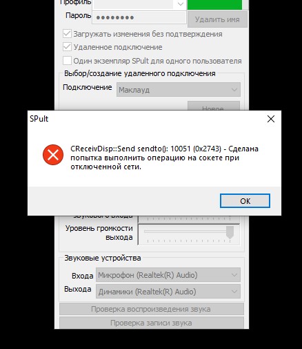

Проблема с автоматическим восстановлением подключения. При появлении ошибки (скриншот прилагается), дальнейшие попытки восстановить подключение - прекращаются.
    44.6 KB · Просмотры: 1
Вложение IPB #2504
Попытки автоматического восстановления связи делаются, если связь SPult с сервером изначально была.
Была ли до того связь с сервером ?
Если связь была, то с каким сообщение связь прервалась ?
