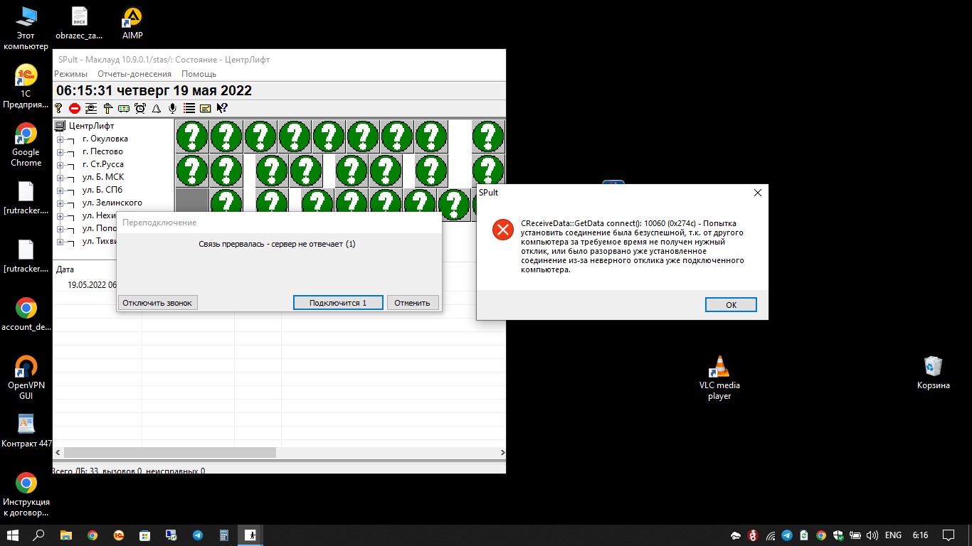

Снова начались сбои с интернет-соединением по ночам и утрам и снова СПульт по какой-то причине прекращает попытки соединиться (скриншот прилагаю). Попутный вопрос, а зачем вообще реализована выгрузка приложения при сбое связи? Ведь гораздо логичней и удобней иметь индикатор на панели инструментов, например рядом с текущим временем и датой. Зелёный индикатор - соединение стабильное, красный - соединение отсутствует. Соединение вернулось и фоном без выгрузки программы подгружаем текущее состояние лифтов и пропущенные сообщения в журнале. А в параметрах признак в виде чекбокса - оповещать о потере связи звуковой сигнализацией (по-умолчанию активный). Считаю такое поведение СПульт куда-более современным, чем эта выгрузка и повторные попытки, которые запросто могут прекратиться из-за всплывшей ошибки или кратковременного переключения с одной wi-fi сети на другую.
    165.4 KB · Просмотры: 0
Вложение IPB #2596
полностью согласен
Вложение IPB #2596
И я)))
Диспетчера вподают в панику когда такое происходит)

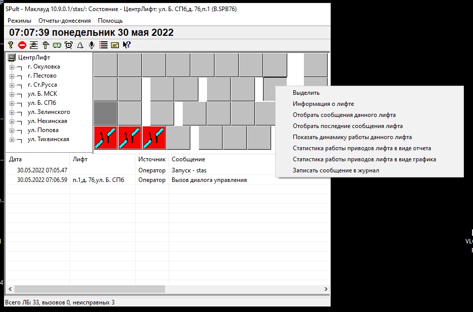

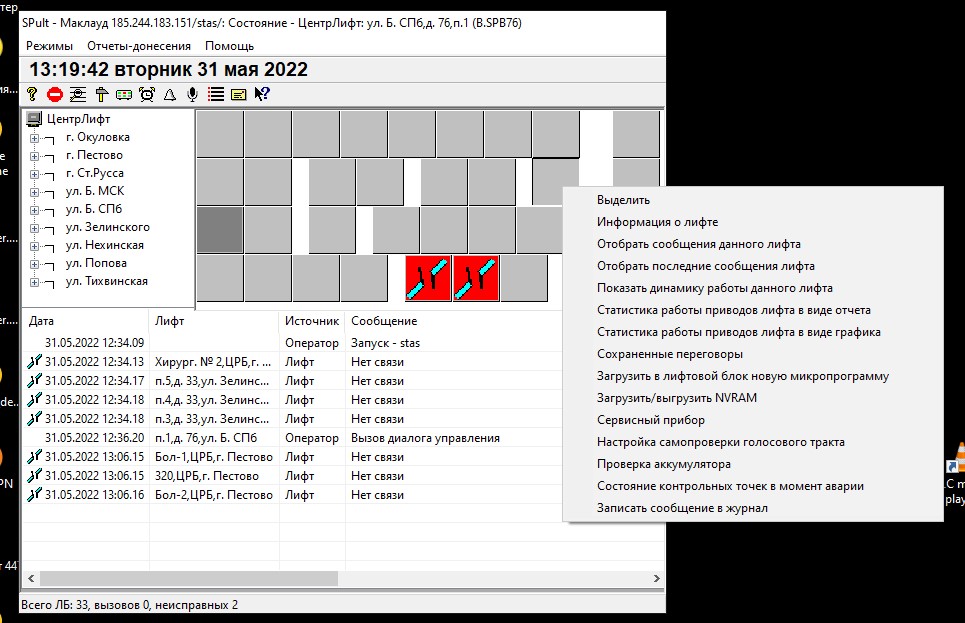

Замечен ещё один дефект при автоматическом перезапуске, по потери связи. На вновь загрузившемся СПульте, пропадают элементы контекстного меню и ГГС в окне состояния лифта. Скриншоты прилагаются.
    127.5 KB · Просмотры: 1
    126.5 KB · Просмотры: 1
Вложение IPB #2601Вложение IPB #2602
Провёл эксперимент и не обнаружил подобного эффекта.
Так может быть, если пользователь, под которым произошло подключение SPultReconnect.png, не имеет соответствующих прав.
Есть вопрос - имеет ли пользователь stat права на выбранный лифт ?
    65.1 KB · Просмотры: 1
Так может быть, если пользователь, под которым произошло подключение Вложение IPB #2604, не имеет соответствующих прав.
Конечно имеет! Поэтому и сообщаю. Прилагаю в подтверждение скриншоты
Вложение IPB #2605Вложение IPB #2606

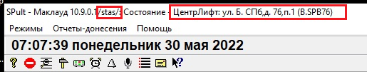

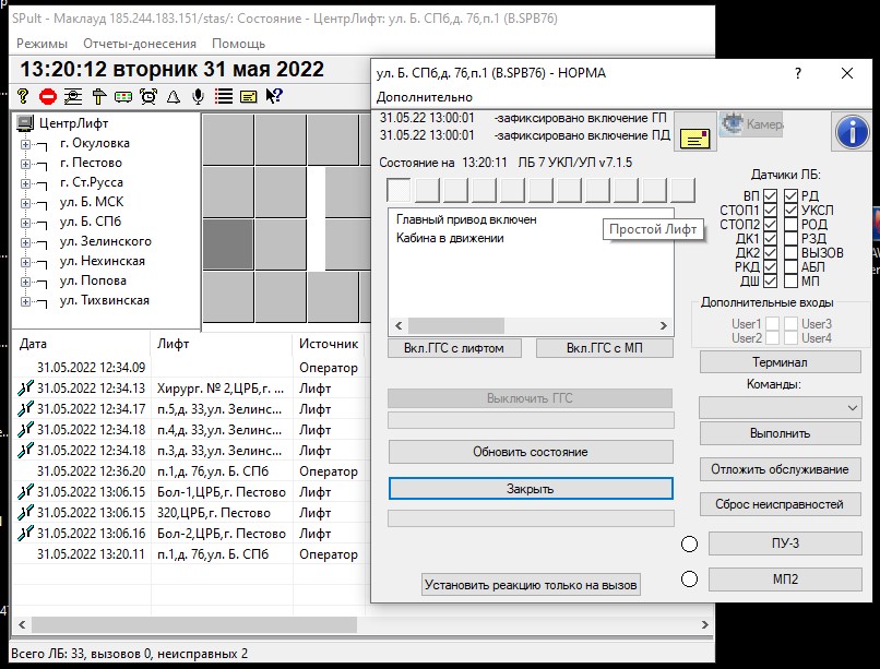

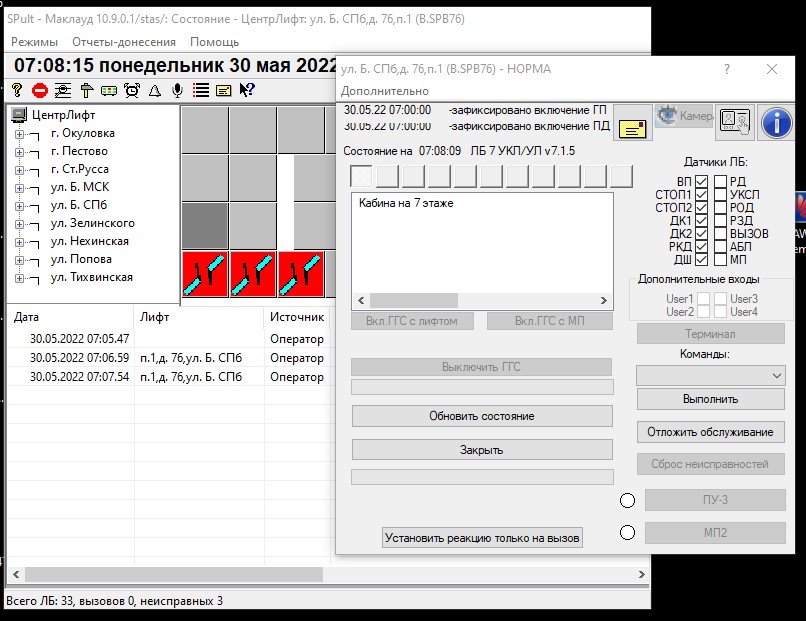

Если подключение SPultReconnect2.png и подключение SPultReconnect3.png точно происходили к одному и тому же серверу, то нужны данные с сервера с 30.05.2022 и данные с компьютера, на котором переподключался SPult, если SPult запускался не на сервере.
    26 KB · Просмотры: 1
    25.5 KB · Просмотры: 1
Если подключение Вложение IPB #2607 и подключение Вложение IPB #2608 точно происходили к одному и тому же серверу, то нужны данные с сервера с 30.05.2022 и данные с компьютера, на котором переподключался SPult, если SPult запускался не на сервере.
Спасибо за информацию.
Данный эффект связан с плохой связью в момент установления соединения SPult с сервером.
Т.е. это могло произойти и при ручном подключении. При переподключении делается рестарт SPult, поэтому переподключение ничем не отличается от обычного ручного подключения.
Алгоритм установления связи сервер<->*SPult будет доработан, что бы исключить появления подобной ситуации.

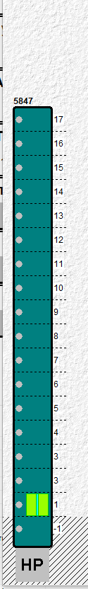

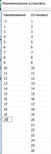

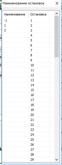

Заметил сегодня одну фичу, маленькую, но очень неприятную.
При вводе наименования остановок, если необходимо переименовать только первые (а такое бывает часто, когда в доме есть -1 и отсутствует 2 остановка), то происходит следующее
т.е первые меняют наименование как надо, но вот остальные этажи начинаются с повторяющейся цифры последнего переименованного, а не со следующей не переименованной. В данном случае-две тройки.
Приходится вносить наименования всех 20 этажей, чтобы правильно отображалось в динамике.
Когда вносишь такое на десятке домов разом :( :wacko: ну вы поняли.... а ведь много новых домов имеют подобную конфигурацию.
Совершенно ненужная потеря времени и просто рутина, учитывая способ ввода наименований.
Хотелось бы чтобы достаточно было переименовать необходимые этажи, а остальные оставались по дефолту.
