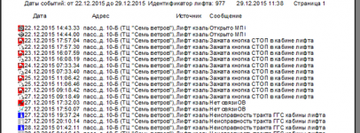

Давняя проблемка: При просмотре журнала не помещается весь адрес, да и события то же. На скрине ниже нет улицы и города (т.к в системе подключены разные города то их вписываю в строке улица за названием ). К номеру дома добавлен объект (ТЦ Семь ветров), который иногда требуется указывать для информационности. Тут он поместился вместо улицы, но если его писать не с номером дома а в примечании к лифту. то тогда он не показывается в мобильном приложении ASPult. Нужно что-то делать..... Наверное для начала перевернуть страницу журнала в альбомный вид?
Посмотрим что получится.
