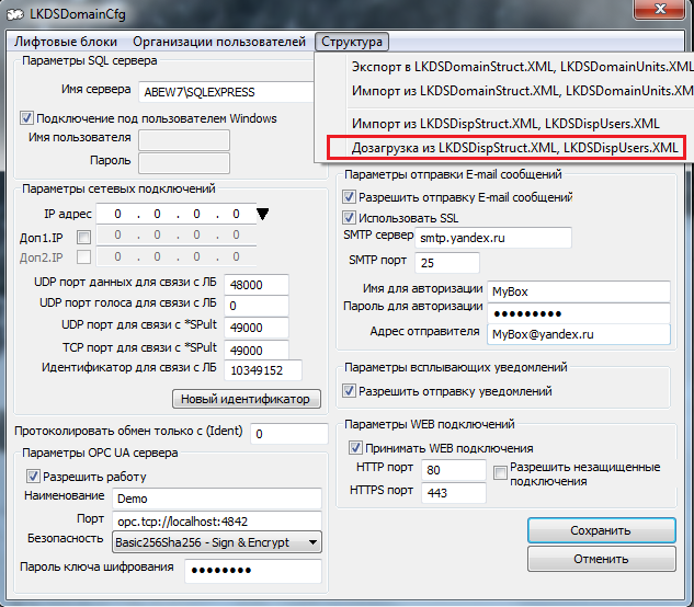

Выложено обновление ПО (сервер LKDSDomian.exe и конфигуратор LKDSDomainCfg.exe). В обновлённом варианте можно не только импортировать структуру из LKDSDisp в пустую базу данных LKDSDomain, но и дозагружать изменения из LKDSDisp в имеющуюся базу LKDSDomain AddLoadDisp.png.
Т.е. можно изменять структуру в LKDSDisp, выгружать структуру в XML файлы (конфигуратор LKDSDispCfg.exe) и дозагружать изменения в LKDSDomain (конфигуратор LKDSDomainCfg.exe). Думается, что это может облегчить переход на LKDSDomain.
Только нужно учитывать, что при использовании дозагрузки никакого ручного изменения структуры в LKDSDomain не должно быть. Дозагрузка может использоваться только на этапе перехода с LKDSDisp на LKDSDomain.

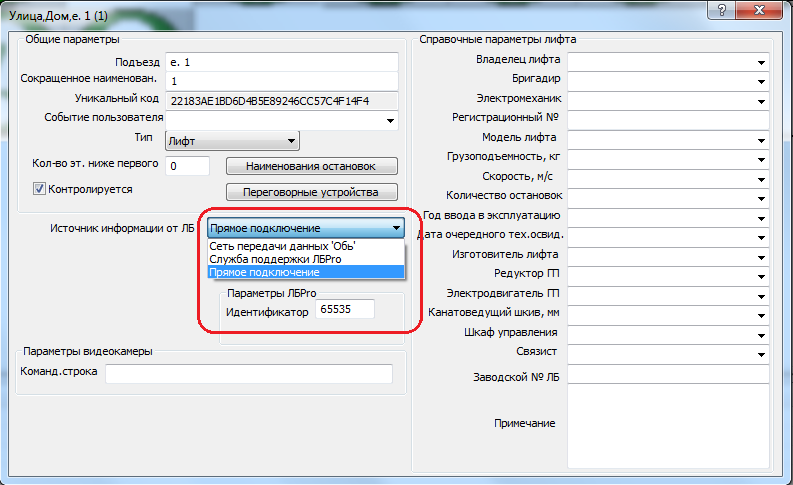

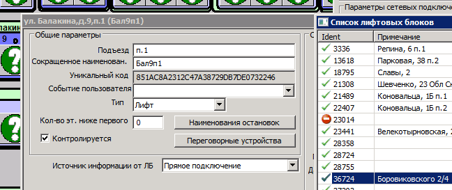

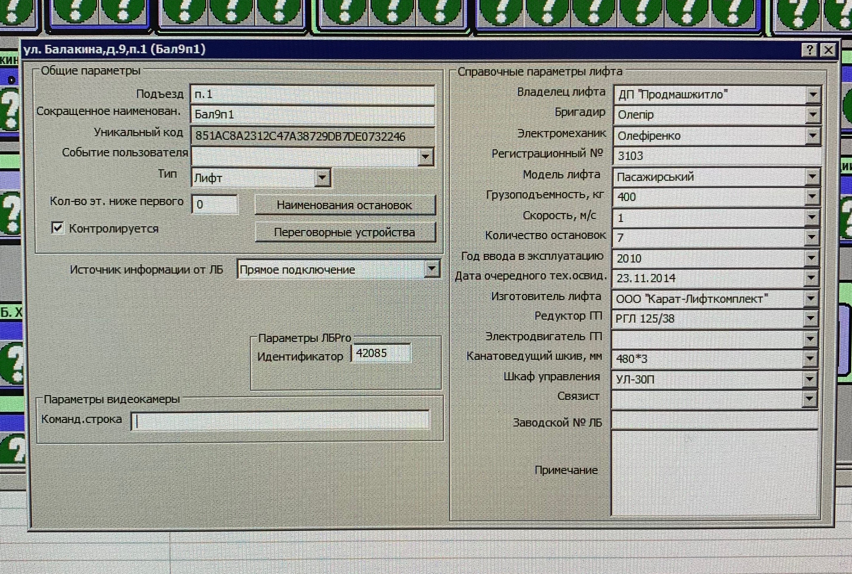

Было у нас 2 ЛБ6.0 прописаны в SPulte по структуре LKDSDrv, решили сменить на объекте блоки 6.0 на 6.1 и прописали их с прямым подключением к LKDSDomain в SPulte
______Domain.PNG и получается ерунда: у нас в LKDSDomain блоки на связи, а в SPulte нет
как побороть это?

Нужно ещё в SPult в Администраторе сменить для этих лифтов "Источник информации от ЛБ" из "Сеть передачи данных Обь" в "Прямое подключение" CngToDirect.png
Это было сделано ?
    71.8 KB · Просмотры: 0
Нужно ещё в SPult в Администраторе сменить для этих лифтов "Источник информации от ЛБ" из "Сеть передачи данных Обь" в "Прямое подключение" Вложение IPB #1941
Это было сделано ?
Да, сделано
Проблема решена перезапуском служб LKDSDrv and LKDSDomain, УРА

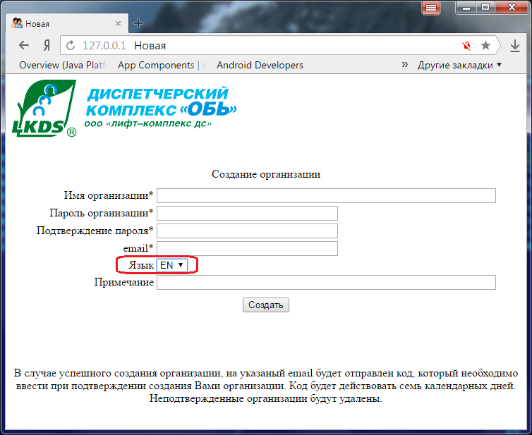

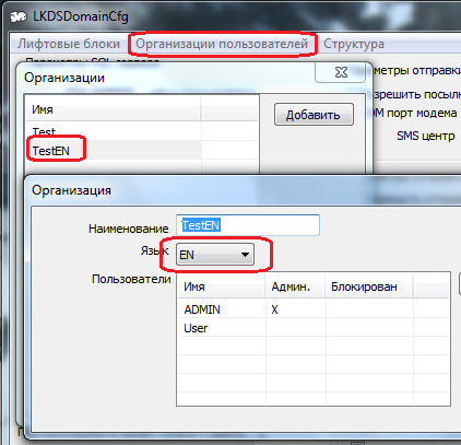

При заведении организации можно выбрать язык - русский или английский : как в конфигураторе LKDSDomainCfg DomainENCfg.png, так и при WEB подключении DomainENWEB.png
До сих пор это не имело смысла, т.к. организации использовали только русский язык.
Выложены обновления, и теперь организация с английским языком будет делать английские сообщения и записи в базу данных.
