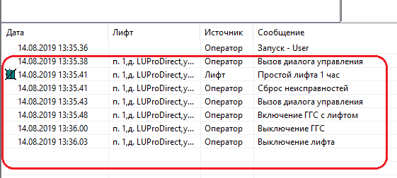

Столкнулись с интересным моментом: вчера диспетчер выключал лифт, а в
журнале отбора сообщений данного лифта информация отсутствует,Вложение IPB #1979 как такое может быть?
Делал подключение SPult к LKDSDisp - тоже отсутствует информация или так должно быть? Хотя, когда заходишь в "Состояние контрольных точек в момент отключения" - там информация есть.Вложение IPB #1980
Пришлите данные начиная со вчера с указанием когда и какой лифт выключался.

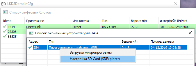

В LKDSDomain уже сейчас есть следующие возможности по работе с ЛБ7, которые подключены непосредственно к LKDSDomain:

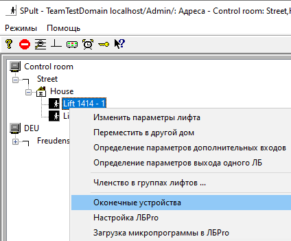

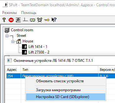

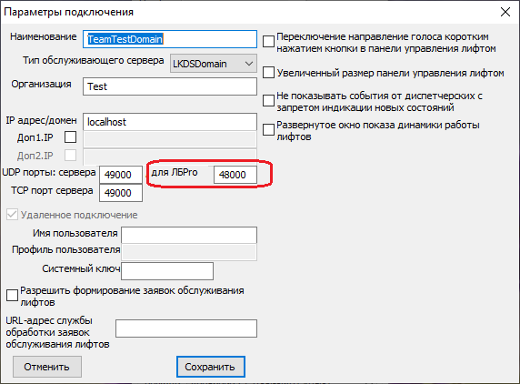

1.1. В конфигураторе LKDSDomainCfg на компьютере-сервере из списка ЛБ можно вызвать SDExplorer DomainSD.png
1.2. В SPult в режиме Администратора (т.е. возможно и не на компьютере-сервере) при указании в подключении UPD порта для связи LKDSDomain с ЛБ7 SPultSD1.png SPultSD2.png SPultSD3.png можно вызвать SDExplorer
2. По второму вопросу - имеется в виду следующая подстрока SubMsg.png или подстрока во встроенной в LKDSDomain системы уведомлений ?

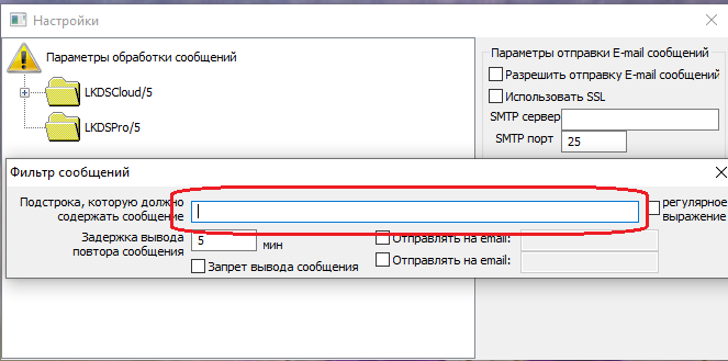

Имелось ввиду настройка отправки сообщения одного типа от одного конкретного лифта:

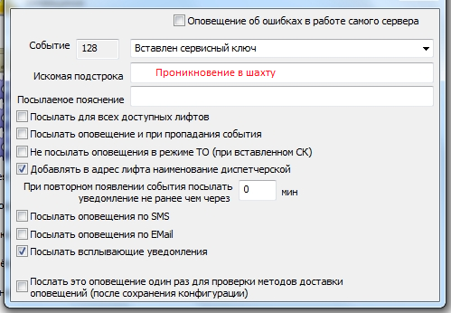

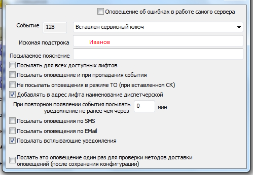

Указание подстроки позволяет посылать уведомления не о всех событиях этого типа, а только о тех, которые содержать в соответствующей записи журнала данную подстроку. Т.е. это фильтр.
Например, мы хотим получить уведомления только о вставке СК механика Иванова.
Тогда нужно указать FindSub1.png Конечно, предварительно нужно задать, что ключ с определённым номером принадлежит этому Иванову.
Сообщение станции управления так же попадают под "Вставлен сервисный ключ".
Поэтому указав FindSub2.png будем получать сообщение только о данном сообщении станции управления лифтом.
Таким же образом можно отфильтровать сообщения от конкретных узловых устройств (КСЛ, КЛШ, моноблоков) из всех "Рестарт в слоте %d:%d:%d", указав в подстроке фильтра, например, 3:64:4

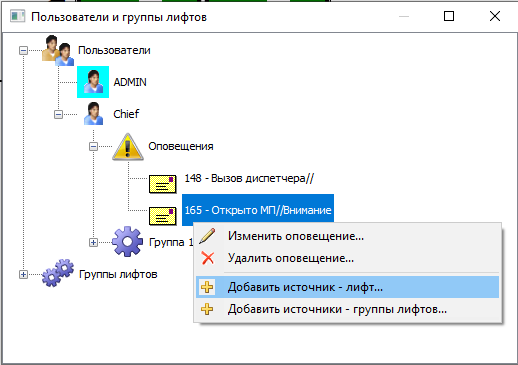

Это мне известно. Вопрос в том как заполнить это поле, если ЛБ Pro подключен напрямую к LKDSDomain, чтобы получать сообщения от этого одного конкретного ЛБ Pro, а не от всех лифтов доступных данному пользователю?
Для этого нужно указать в качестве источника сообщения конкретный лифт: FindSub3.png

И оповещения (SMS, email) и уведомления будут приходить только если настроить таковые в окне настройки оповещений ("добавить пользователю оповещения о событиях" )?
Включил галку оповещений ("посылать всплывающие уведомления") в общих настройках пользователя а вызовы не приходят.
Да, нужно в SPult в режиме Администратора указать какие оповещения и по каким лифтом будут отправляться пользователю.
