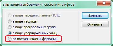

Для отладки и обсуждения в папку https://lkds.ru/soft/unpacked/LKDSDrv_Beta/SPult/ выложен SPult, в котором добавлен ещё один вид автоматического размещения ЛБ в панели состояний "по поставщикам информации" Вложение IPB #1870
Файл SPult.exe нужно скачать и заменить в папке \LKDSDrv\SPult\ установленного дистрибутива.
Назначение данного вида отображения - показать в одном окне все КЛШ с ЛБ, все ЛБ, описанные в LKDSPro, все ЛБ с прямым подключением (LKDSDomain)
Смена видов размещения производится достаточно просто, её может сделать и сам оператор или механик. Например, можно перейти из "упорядоченных улиц" в "по поставщикам" для уточнения состояния КЛШ и обратно.

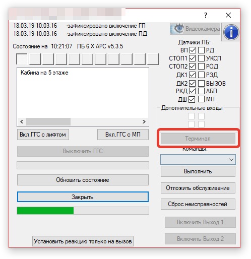

Не знаю точно куда отнести проблему.
В сервисе LKDSDomain в списке имеющихся ЛБ стоят зеленые галочки, но Спульт пишет Нет связи при этом стоит свежее время состояния и вычитан тип ЛБ и версия прошивки.
Подключение к ЛБ прямое.

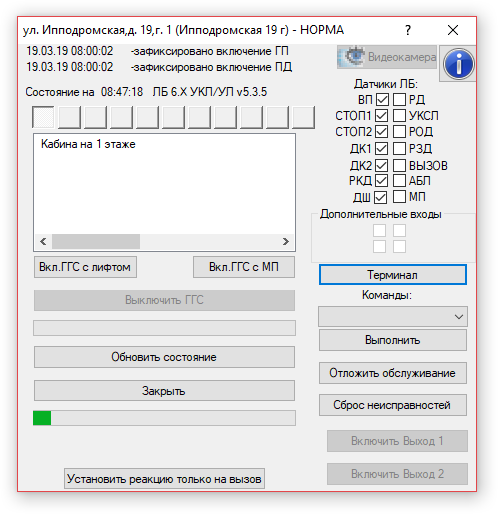

Неделю лифты без связи
ser написал(а):
Такое тоже бывает, исчезает через некоторое время или после манипуляций с сервисным прибором.
Плюсую. Сегодня само заработало, даже программу не перезапускал.2019_03_19_08_47_24.png

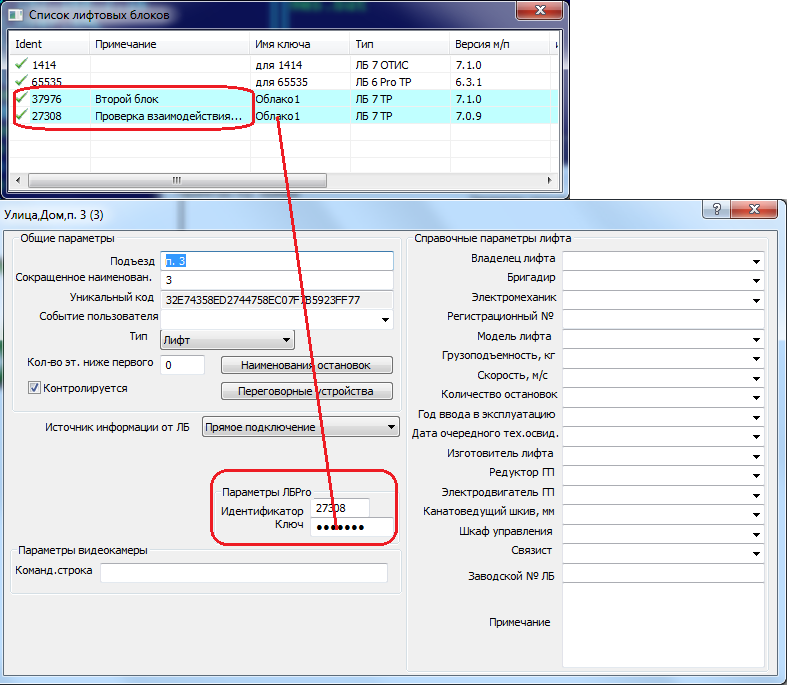

Нужно проверить одинаковые ли ключи в списке ЛБ и в параметрах лифта:
Вообще это моя ошибка. Если SPult подключается к LKDSDomain, а не к LKDSCloud, то в параметрах лифта, наверное, нужно вводить только идентификатор ЛБ, а ключ водить не нужно вообще.
Это будет исправлено.
А пока сейчас в параметрах лифта нужно ввести тот же ключ, что и в списке ЛБ, доступных по прямому подключению.

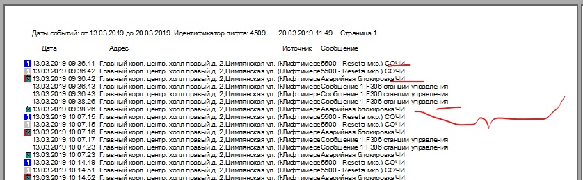

Непонятно почему у строк разная длина ?
И справа много пустого места ...
И вообще зачем писать в каждой строке адрес если вся распечатка относится к одному адресу, который достаточно указать в одном месте. А в строках писать только время и сообщения.

В обновление ПО выложен SPult v4.7.2.51.
Видимые изменения:
1. Добавлен новый автоматический вид размещения "по поставщикам информации" Providers.png

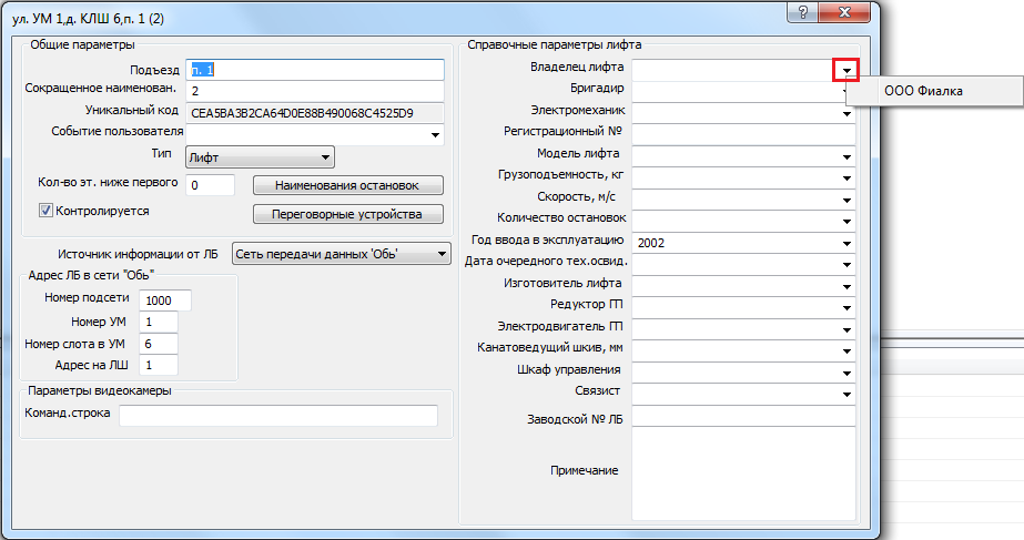

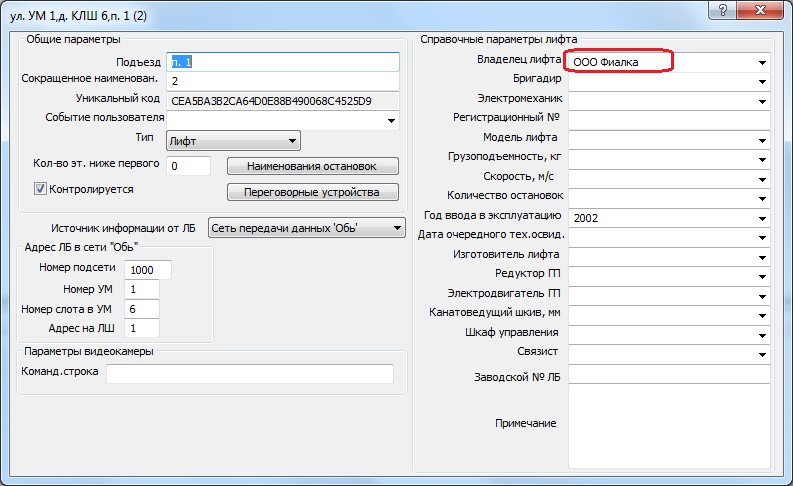

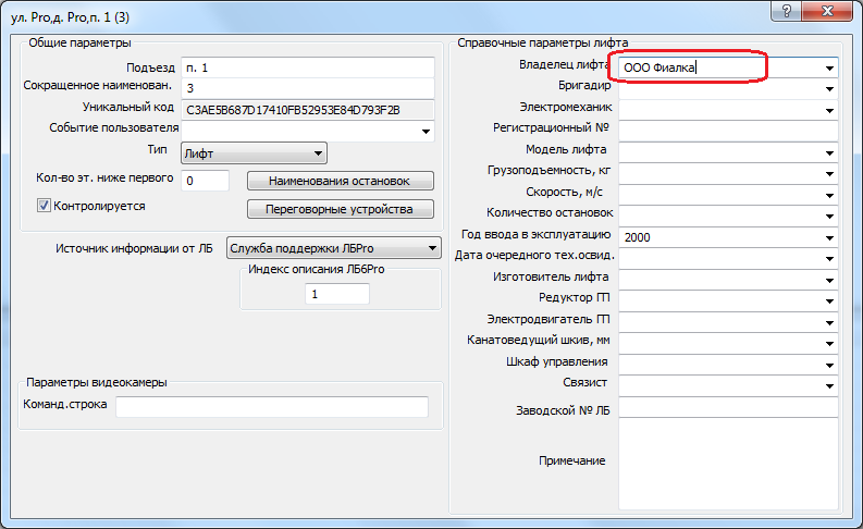

1. В SPult есть возможность вставить последний введенный справочный параметр:
Пусть ввели владельца лифта: EditLift.png, тогда в другом лифте при нажатии на правую кнопку мыши в обведённом прямоугольнике EditLift1.png появится пункт меню, при выборе которого значение поместится в поле EditLift2.png

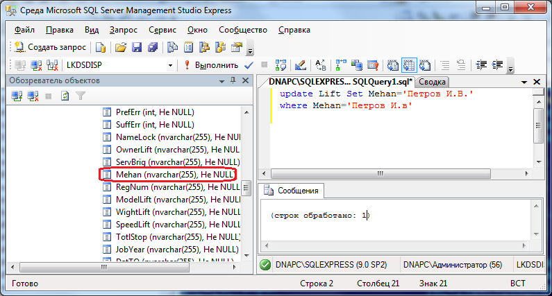

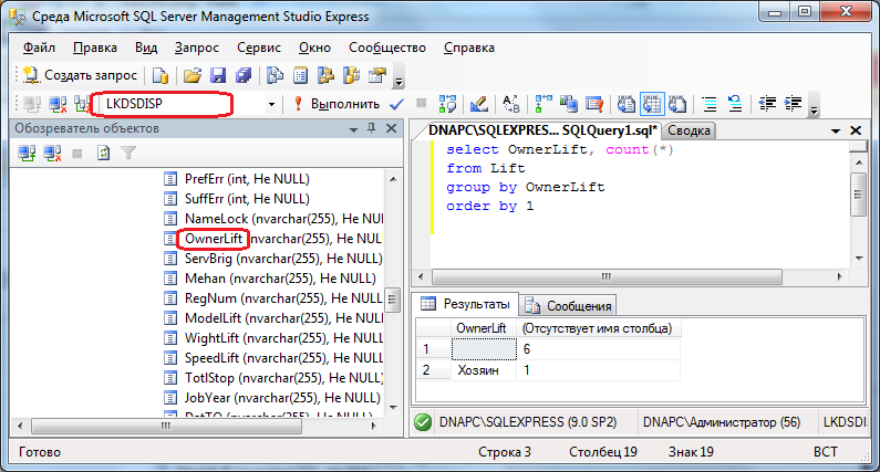

Например, что бы узнать какие различные значения встречаются в параметре лифта можно использовать запрос EditLift4.png. Что бы изменить одно значение параметра на другое в нескольких записях можно использовать запрос EditLift3.png. После изменения базы данных нужно рестартовать службу LKDSDisp, что бы загрузить эти изменения в сервер.

Ну так и я вам про п.1 толкую, что ввел одну фамилию на все его лифты, а те что до этого вводились ранее остались, так же есть те кто уволился, их вообще нет в справочных параметрах. Проверял на последнем устроившемся, т.е. участок новый и перемещений у него не было. Есть 2 ФИО, с пробелом между инициалами и без. Дубли присутствуют. Выбираю в просмотре сообщений сортировку по механику с пробелом, выдает одни адреса, без пробела - другие. Проверяю справочные параметры, там везде механик записан с пробелом. При передаче данных в Лифтмониторинг появляются дубли фамилий и уволенные сотрудники (что очень усложняет привязку лифтов к механику).
Я конечно в понедельник еще раз перепроверю, но пока вот так.
По п.2 вы все верно написали, только я то один и править ручками 700+ лифтов вообще не вариант. Пытаюсь справочные параметры спихнуть на диспетчеров, им это ближе.
Ну и справочные параметры, раз пошла такая пьянка, нужно вывести из администратора. Лифты перезакрепляются, диспетчера путаются, а так быстро бы поменяли данные и было б всем счастье
