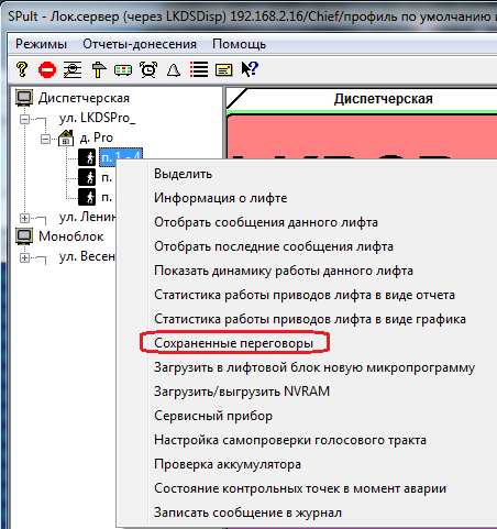

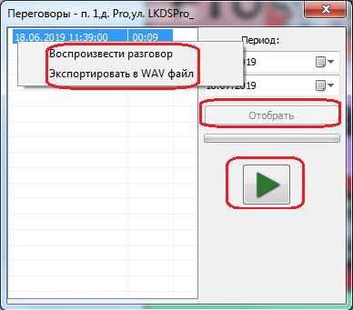

Подскажите где включить запись переговоров диспетчера с лифтером, используем только спульт, ни как не могу найти как это сделать.
Переговоры записываются всегда, специально включать запись не нужно. Сохранение делается в MS SQL сервер. При наличии соответствующих прав, прослушать и экспортировать переговор в виде WAV файла можно с любого компьютера из SPult. SaveVoice.png SaveVoice2.png
Прослушать можно также с мобильных приложение ASPult, iSPult, WSPult.

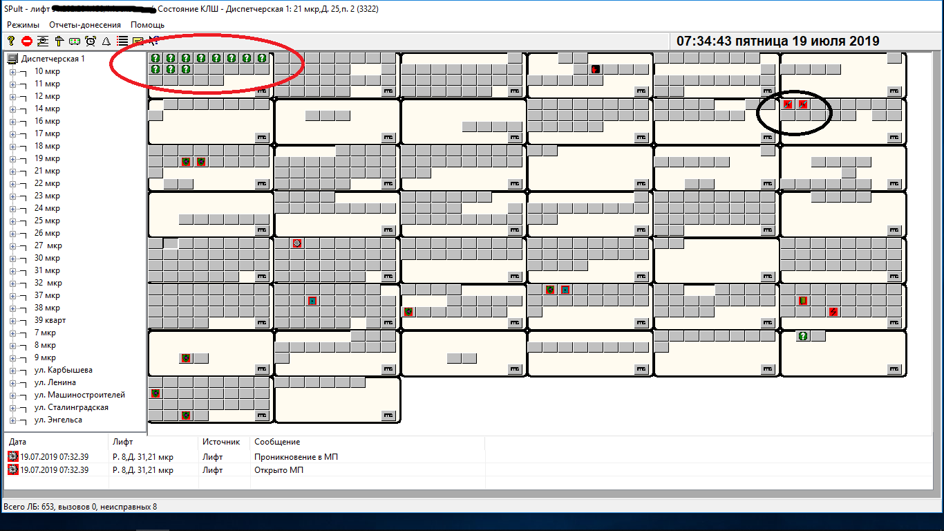

Здравствуйте.
Подскажите, а то после отпуска мозг вообще не работает.
Нет связи с лифтами (см. картинку). Вроде все проверил, в группе состоят, все допуски есть, а почему не работает не понятно. Структуру из Мпульта вставлял.
В Мпульте все работает.

sergey57949 написал(а):
Здравствуйте.
Это давно работающая в сервере структура или эта структура была загружена из MPultPro.xml недавно ?
Переговоры записываются всегда, специально включать запись не нужно. Сохранение делается в MS SQL сервер. При наличии соответствующих прав, прослушать и экспортировать переговор в виде WAV файла можно с любого компьютера из SPult. Вложение IPB #1958 Вложение IPB #1959
У нас все записанные разговоры нулевой длины.
До отпуска работало всё.
Если сейчас ситуация та же, то сформируйте и пришлите данные для тех.поддержки.
Включите с клиентского компьютера из SPult голосовую связь на 30 секунд.
После чего сформируйте и пришлите данные в тех.поддержку с компьютера сервера и с клиентского компьютера, с которого была включена связь.
Сформировал, отправил.
В Аспульте, то что на картинке зелененьким отмечено, появилось как рабочие лифты, но при просмотре нврам пишет, что не возможно вычитать.

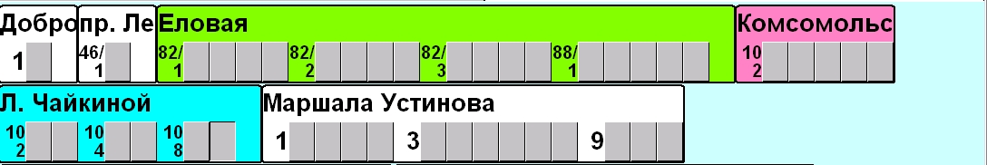

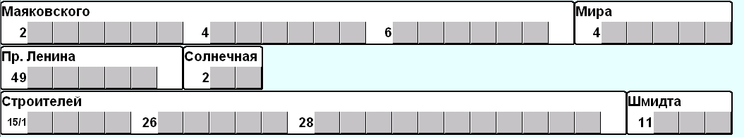

Не подскажите, почему у нас в СПульт (разделен на две вкладки (диспетчерские)) в одной диспетчерской размер шрифта улиц меньше чем в другой, и поэтому там где шрифт больше полное название улицы не помещается, можно ли поменять размер шрифта улиц в СПульте?
Хорошо бы приложить изображение с иллюстрацией вопроса.
Размер шрифта должен определяться автоматически.
Мне нужно воспроизвести ситуацию, поэтому есть просьба - с помощью LKDSDispCfg экспортируйте структуру и пришлите получившиеся файлы LKDSDispStruct.XML и LKDSDispUsers.XML
Я загрузил файлы.
А если перейти в режим настройки (нажать молоток и пароль 123456) и подвигать границы панели состояний лифтов, скажем уменьшить её высоту, наименования улиц станут видны ?
