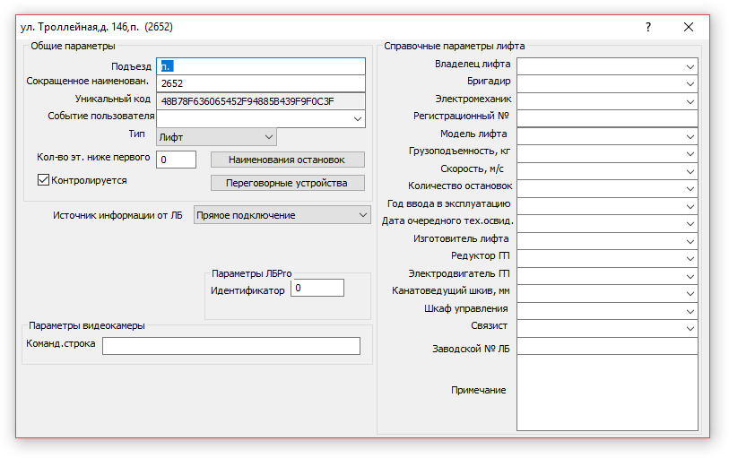

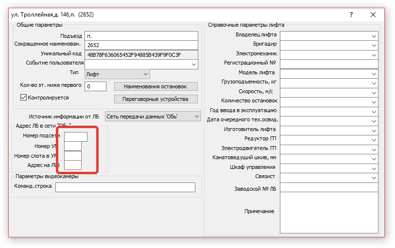

Пять копеек по добавлению новых лифтов. По умолчанию предлагает Прямое подключение 2019_04_01_10_06_53.png, хотя лифтов с УМ куда больше чем ПРОшек, а при выборе сети передачи Обь поля подсеть:УМ:слот:ЛБ пустые и их надо каждый раз вбивать 2019_04_01_10_07_03.png что при приличном кусте полный ахтунг. Предлагаю тип передачи сделать как у предыдущего вводимого лифта, а в случае с сетью передачи данных автоматически подставлять ум и т.д. как в Мпульте со счетчиком ЛБ.

Пять копеек по добавлению новых лифтов. По умолчанию предлагает Прямое подключениеВложение IPB #1898, хотя лифтов с УМ куда больше чем ПРОшек, а при выборе сети передачи Обь поля подсеть:УМ:слот:ЛБ пустые и их надо каждый раз вбивать Вложение IPB #1899 что при приличном кусте полный ахтунг. Предлагаю тип передачи сделать как у предыдущего вводимого лифта, а в случае с сетью передачи данных автоматически подставлять ум и т.д. как в Мпульте со счетчиком ЛБ.
В папку https://www.lkds.ru/soft/unpacked/LKDSDrv_Beta/SPult/ выложен SPult, который сохраняет тип поставщика информации от последнего введённого/изменённого лифта.

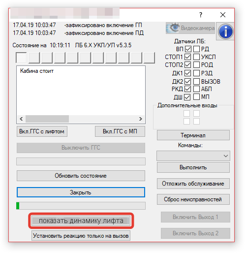

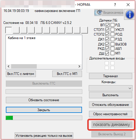

Предлагаю добавить в Спульт и Мпульт вот такую кнопку 2019_04_16_08_34_31.png
Дело в том, что когда застревают пассажиры диспетчер сразу выводит лифт на динамику и сейчас ей приходится открывать диалоговое окно, поговорить с пассажирами, потом закрыть окно, вывести лифт на динамику, снова открыть окно и уже затем работать с лифтом, и еще не очень удобно что после подачи питания на лифт диалоговое окно сразу закрывается, приходится опять таки открывать его, чтобы проконтролировать включение лифта.

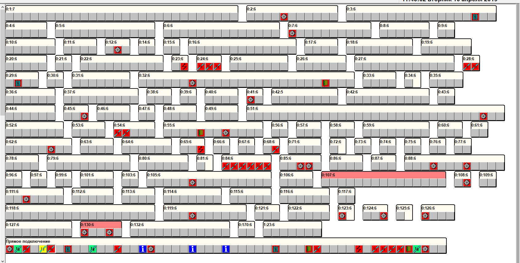

В таком режиме отображения 2019_04_16_11_40_04.png было бы неплохо иметь возможность добавлять комментарий к группе (можно всплывающий), чтобы указать физический адрес узла и еще кое-какую информацию. Можно даже хранить коменты локально на компе, но лучше на сервере для конкретного пользователя.
    52.7 KB · Просмотры: 0
В таком режиме отображения Вложение IPB #1909 было бы неплохо иметь возможность добавлять комментарий к группе (можно всплывающий), чтобы указать физический адрес узла и еще кое-какую информацию. Можно даже хранить коменты локально на компе, но лучше на сервере для конкретного пользователя.
Описания слотов (узловых устройств) не хранятся ни в базе данных, ни в XML структуре, соответственно к сожалению и добавить примечание не к чему.
Предлагаю добавить в Спульт и Мпульт вот такую кнопку Вложение IPB #1906
Можно, наверное, уплотнить кнопки и добавить кнопку для показа динамики работы данного лифта.
После подачи электропитания на лифт окно диалога управления лифтом действительно закрывается.
Почему это было сделано вспомнить не удалось. Можно, конечно, попробовать и не закрывать.
можно как вариант так, ничего уплотнять не надо

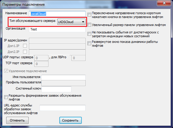

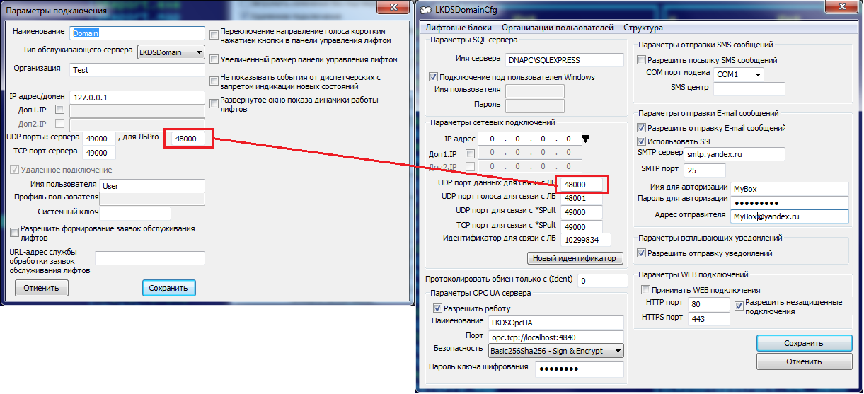

В SPult добавлена возможность непосредственного взаимодействия с ЛБPro, если SPult подключается к LKDSCloud ConnCloud.png или LKDSDomain ConnDomain.png. При подключении к LKDSDomain нужно в параметры подключения внести UDP порт, через который LKDSDomain общается с ЛБPro.

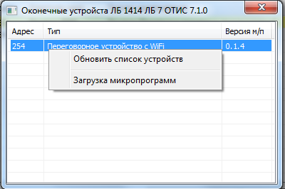

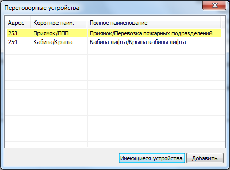

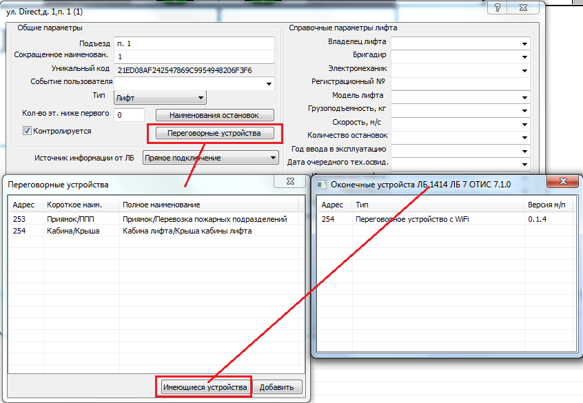

1. На этапе настройки в режиме Администратора проверить реальное наличие переговорных устройств TestIntercom1.png. Появившийся список можно обновить и можно обновить микропрограмму в выбранном ПУ TestIntercom2.png. После проверки, ПУ, которых реально нет, получат жёлтый фон TestIntercom3.png

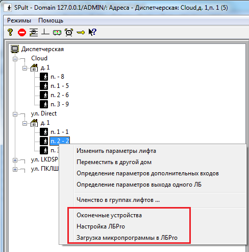

2. При работе Администратора в географической структуре, по правой кноке мыши на лифте, появились пункты меню NewPunctMenu.png:
"Оконечные устройства" (тот же список, что и при проверке наличия переговорных устройств)
"Настройка ЛБPro" (запуск ConfigLBPro для текущего ЛБ)
"Загрузка микропрограммы в ЛБPro" (запуск MProgPro для текущего ЛБ)

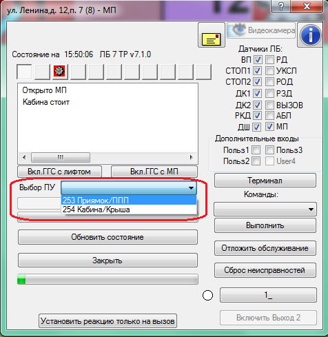

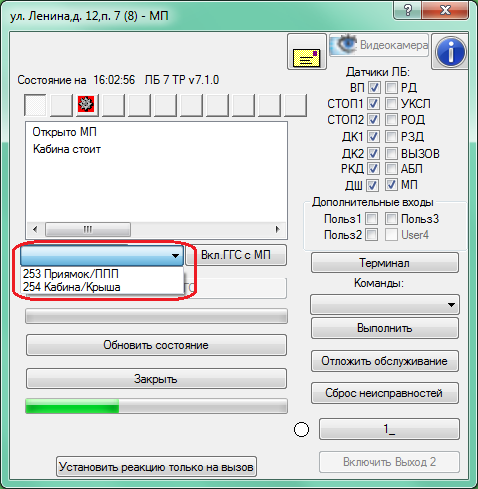

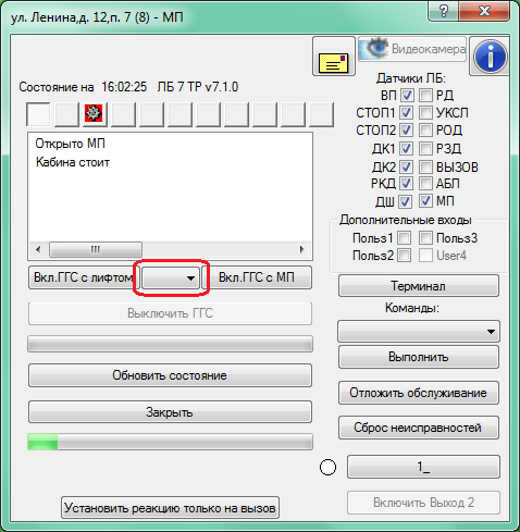

Все типы серверов (LKDSDisp, LKDSCloud, LKDSDomain) и SPult позволяют включать голосовую связь с любым переговорным устройством ЛБ7.2 (Описание)
Само включение голосовой связи в SPult осуществлялось следующим образом Intercom2.png Intercom3.png Показалось, что можно улучшить включение и сейчас включение голосовой связи с переговорными устройствами будет делаться следующим образом Intercom1.png
SPult выложен в папку https://lkds.ru/soft/unpacked/LKDSDrv_Beta/SPult/ если будет желание предварительно ознакомиться.
Как вариант можно во всплывающей подсказке выводить значение поля "Примечание" первого ЛБ, у которого это поле заполнено.

В SPult добавлена возможность непосредственного взаимодействия с ЛБPro, если SPult подключается к LKDSCloud Вложение IPB #1911 или LKDSDomain Вложение IPB #1912. При подключении к LKDSDomain нужно в параметры подключения внести UDP порт, через который LKDSDomain общается с ЛБPro.

1. На этапе настройки в режиме Администратора проверить реальное наличие переговорных устройств Вложение IPB #1913. Появившийся список можно обновить и можно обновить микропрограмму в выбранном ПУ Вложение IPB #1914. После проверки, ПУ, которых реально нет, получат жёлтый фон Вложение IPB #1915
2. При работе Администратора в географической структуре, по правой кнопке мыши на лифте, появились пункты меню Вложение IPB #1916:

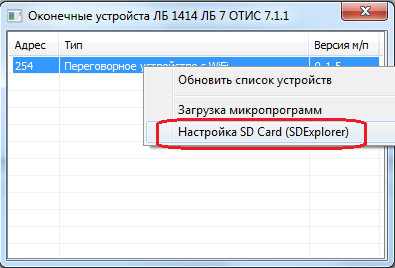

При работе Администратора в списке оконечных устройств ЛБ7.2 по правой кнопке мыши на лифте, появился пункт меню "Настройка SD Card (SDExplorer)": SDExplorer.png, по которому можно настроить SD карту.

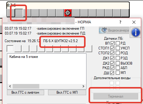

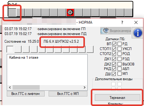

Столкнулся со странностями кнопки терминал. На первом ЛБ кнопка активна и все работает, на втором таком же недоступна.
    15 KB · Просмотры: 0
    15.3 KB · Просмотры: 0
Вложение IPB #1952
Вложение IPB #1953
Если права пользователя на эти лифты одинаковы, то это значит, что SPult в первом случае знает о том, что ЛБ поддерживает удалённое конфигурирования, а во втором не знает.
Есть вопросы:
1. Сейчас ситуация осталась ?
2. Какой тип сервера используется (LKDSDisp, LKDSDomain) ?
3. Как долго был запущен SPult ?
4. Изменялась ли непосредственно перед ситуацией структура ?
Ситуация проявляется по неопонятной системе, то есть, то нет.
LKDSDomain
работает постоянно 24/7
Структура периодически правится. Что считать непосредственно перед этим?
