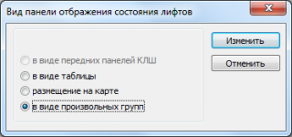

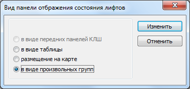

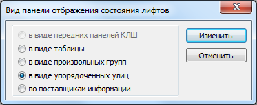

Существуют автоматическое и ручное размещение прямоугольников лифтов в панели состояния лифтов
MPultPro имеет следующие вида отображения: MPultVid.png
SPult имеет следующие виды отображения: SPultVid.png
Размещение "в виде произвольных групп" ручное, поэтому и пришлось новые лифты вручную перетаскивать на панель состояний в нужное место
Размещение "в виде упорядоченных улиц" автоматическое и поэтому новые лифты сами появились в панели состояний.

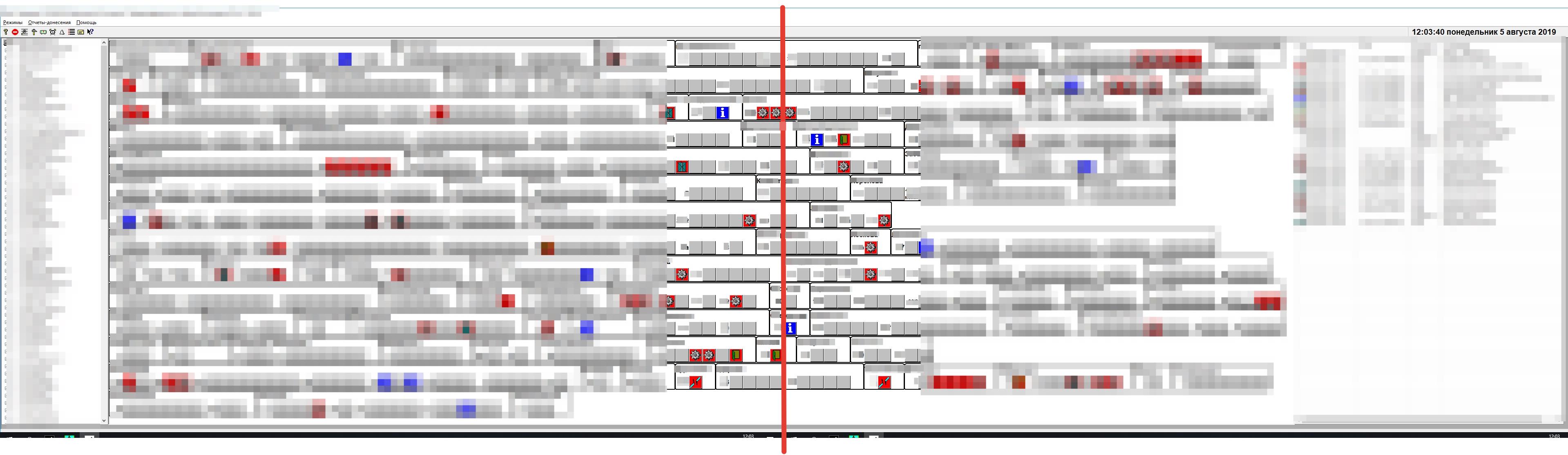

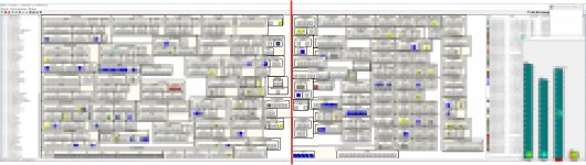

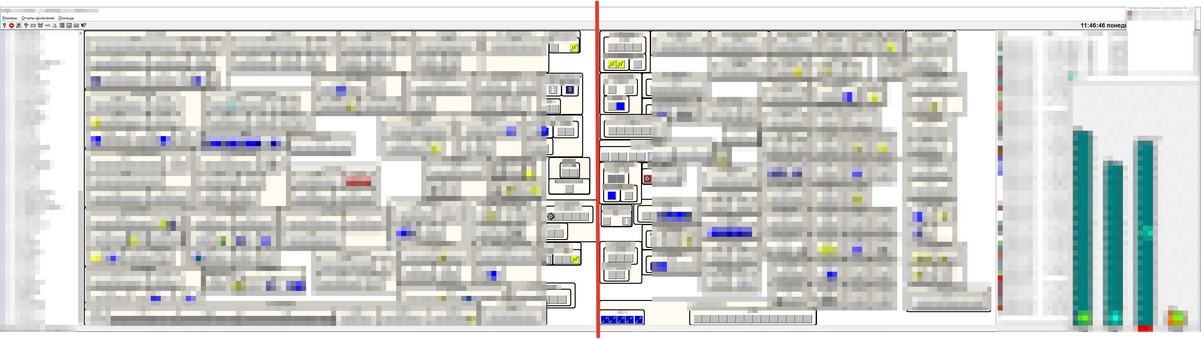

Ещё пять копеек по поводу СПульт.
Очень удобная опция расположение в виде упорядоченных улиц, но вот с ней возникает проблема на двухмониторных (и более) системах. Если в МПульт можно было только создавать произвольные группы, и вручную отодвигать их от границы раздела экранов Mpult_2_screen.jpg,
то в СПульт в режиме упорядоченных улиц группы размещаются автоматически и оказываются разрезанными как попало между двумя экранами Spult_2_screen.jpg.
Как мне видится изящное решение этой проблемы (также думаю оно понравится пользователям и одномониторных пультов с несколькими закладками с малым количеством лифтов): надо сделать возможность выводить разные диспетчерские не в закладки, а в виде отдельных окон с лифтами. Тогда, например в моем случае, я бы смог сделать две диспетчерские левый/правый берег, и сделать одно окно-диспетчерскую на левом мониторе, а другое на правом. Или создать 4 диспетчерские 1й, 2й, 3й, 4й участок и разместить два окна слева, два окна справа. Диспетчерам по участкам ориентироваться тоже удобней, сразу понятно кому звонить.

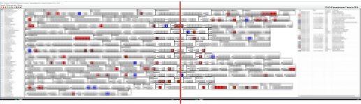

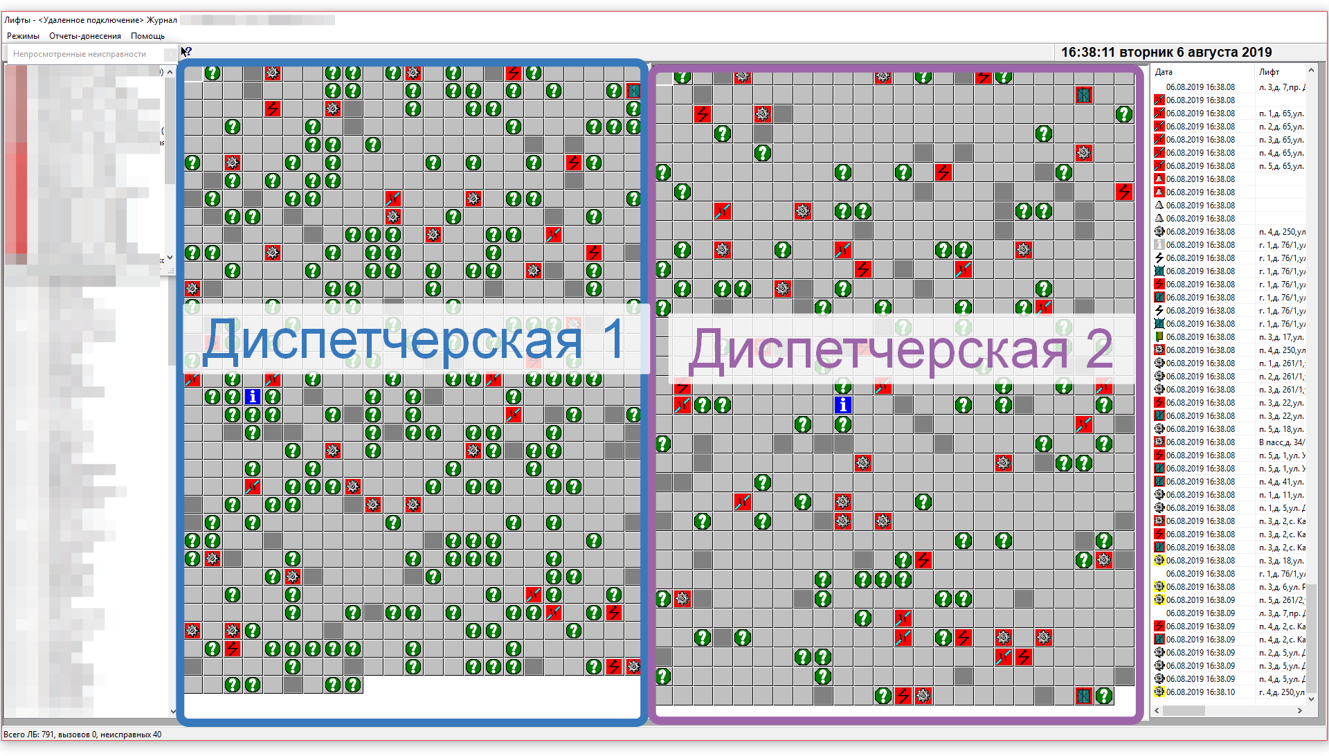

Я про окно состояний лифтов внутри программы, сейчас оно одно, а я предлагаю два/три/четыре (по количеству диспетчерских). Вот накидал по-быстрому2019_08_06_16_38_13__2_.png

Я про окно состояний лифтов внутри программы, сейчас оно одно, а я предлагаю два/три/четыре (по количеству диспетчерских). Вот накидал по-быстромуВложение IPB #1974
Так это можно сделать в виде произвольных групп. Но это ручками расставлять.
А вы предлагаете сделать режим упорядоченных улиц внутри групп? Теперь понял.

Именно, я же с этого и начал, что ручками приходилось расставлять, но это очень неудобно при изменении количества лифтов, поэтому уж коли появился такой удобный функционал как авторастановка, то я и предлагаю её удобство повысить.

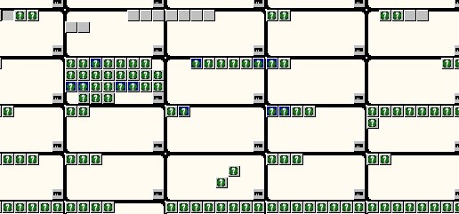

Но ведь когда медленно по UDP СПульт еще не успевает дочитать все состояния, то восстановление ведь тоже работает и "засиняет" вопросы.
в чем проблема не могу понять?
Или это связано с восстановлением жёлтых квадратов (отложить обслуживание)?
    63.4 KB · Просмотры: 1
Вложение IPB #1976
Это связано с восстановлением жёлтых квадратов (отложить обслуживание).
