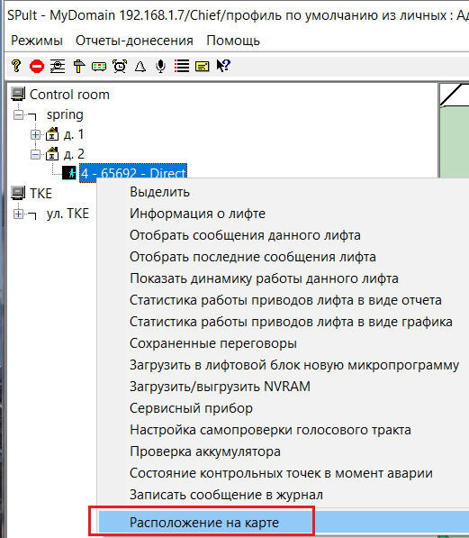

Работает. Но все таки лучше сделать по умолчанию Яндекс-карты (для Спульт). Они все таки точнее для нашей страны. На гугл картах просто нет многих новостроек которые уже эксплуатируются. И яндекс карты при открытии фокусируются на объект а гугл приходится долго приближать чтобы увидеть конкретный дом. Я думаю обычны пользователям , не умеющим редактировать фал конфигурации, будет легче с Яндекс-картами. Ну а если бы был оперативный выбор карты из меню (добавить еще 2ГИС), то вообще шикарно было бы. ИМХО
Т.е. нет пункта меню SPultLiftMap.png ?
    34.3 KB · Просмотры: 0
