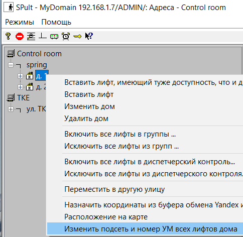

Очень нужна в СПульте возможность группового изменения номера сети и номера УМ лифтов.
В меню дома - "изменить на всех лифтах сеть и УМ" и поле для цифр.
Когда лифты переходят из монтажа в обслуживание, потом из одной организации в другую, то менять эти параметры еще та веселуха. Приняли район -520 лифтов. Часть лифтов когда то была у нас и лифты остались. Конечно с другими параметрами... Вот сижу, меняю.....
Остальные буду вносить. Дома по 10-14 лифтов. Может быть можно как то облегчить и внесение новых многоподъездных?

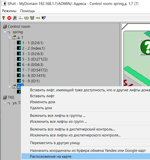

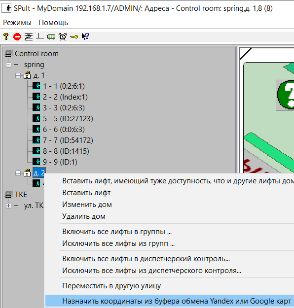

Координаты домов я беру с Яндекс карт (а больше их простым способом и негде взять). Яндекс их показывает сразу при установке курсора на нужный дом. И есть кнопочка "скопировать" не выделяя и не делая лишних телодвижений. Так вот когда они копируются с ЯК, то они имеют формат в одну строку.
Вложение IPB #2707
А формат координат в СПульте -две строки и вставив их после копирования приходится еще делать ряд движений чтобы привести их к двухстрочному виду. Так вот было бы очень хорошо если бы их можно было скопировав с ЯК вставить сразу в СПульт без дополнительных действий.

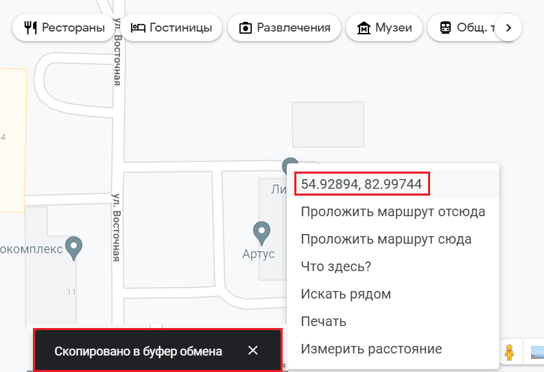

Координаты можно брать в буфер обмена не только с Яндекс карт, но и с Google maps.
Формат данных в буфере обмена у них одинаков
SPult, который может вставлять координаты из буфера обмена см. ниже
1. Копирование координат - правую кнопку мыши над точкой карты и нажать "координаты" SPultCoord1.png
2. Вставка координат SPultCoord2.png !!! Важно в момент вставки не закрывать страницу Яндекс карт или Google maps, что бы не потерять буфер обмена.

Проверил. Копирует-вставляет. Проверяешь -показывает на карте. При выходе сохраняешь. Открываешь пользователем-нет пункта "показать на карте" . В XML тоже нет координат. Не сохраняет.
Исправил: см 07.12.2022
Кроме того, добавлена возможность изменить подсеть и УМ всех лифтов дома SPultSetSubnet.png

Отлично. Ввод координат стал значительно легче и быстрее!! Спасибо.
Смена "сеть-УМ" тоже работает но массово пока не пользовался. На тех лифтах о которых писал (их было ровно 100) поменял ранее сеть вручную т.к нужно было вводить срочно новые.
К "сеть-УМ" добавить "слот" было бы очень полезно. Я выше писал почему.
Ну и для полного счастья можно было его и на улицу сделать. В случаях подобных моему можно сразу всю улицу менять. Предполагаю что тогда появится риск случайной ошибочной массовой замены параметров в домах улицы а восстанавливать обратно это все ой как не просто. Поэтому при наличии такого функционала наверное не помешала бы кнопка отмены последних изменений.

SPult может менять (выложен в штатное обновление):
- только подсеть
- подсеть и УМ
- подсеть, УМ и слот

Спасибо. Работает. В ближайшее время пригодится для переноса 200 лифтов из 0 ум в другие, при модернизации их сети.

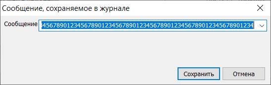

В обновление ПО выложен SPult, в котором в панелях сообщения оператора и панели заявки на обслуживание снято ограничение на размер вводимого сообщения (причины) SPultMsgLen.png.

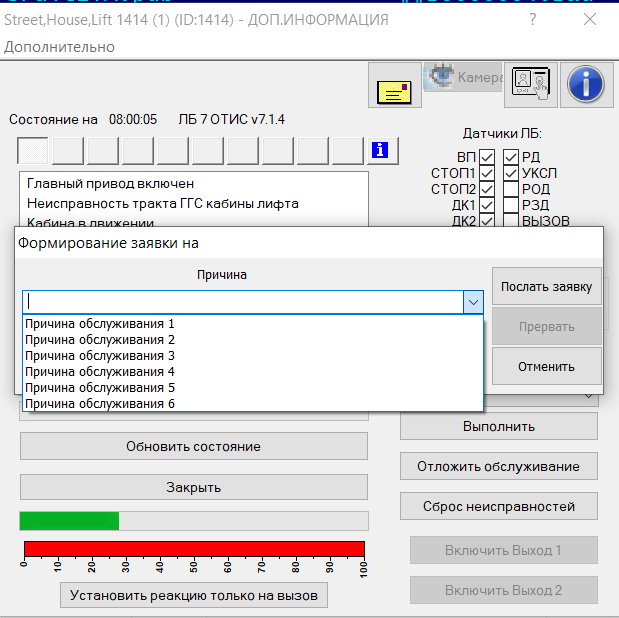

Кроме того, можно изменить список причин в панели заявки на обслуживание.
Для этого в файле ListConnect.XML нужно добавить свой список:
<Disp Name="Connections" ...>
<ListReasonsServing>
<ReasonsServing Name="Причина обслуживания 1"/>
<ReasonsServing Name="Причина обслуживания 2"/>
<ReasonsServing Name="Причина обслуживания 3"/>
<ReasonsServing Name="Причина обслуживания 4"/>
<ReasonsServing Name="Причина обслуживания 5"/>
<ReasonsServing Name="Причина обслуживания 6"/>
</ListReasonsServing>
