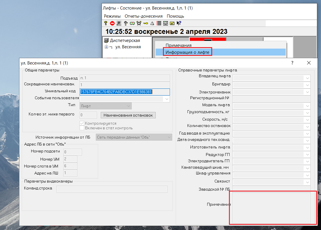

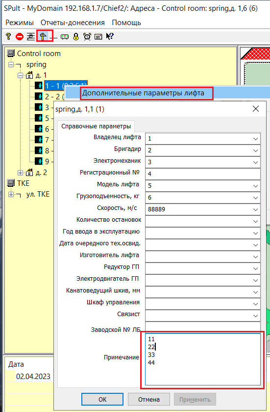

Поле "примечание" доступно из режима настройки . Но это больше к параметрам лифта и его расположению ИМХО.
Jony написал(а):
До недавнего времени основной программой пользовали МПульт. Но в связи внедрением журнала пришлось перейти на СПульт. В принципе разницы и каких-то сложностей в её пользовании нет. Но диспетчера зразу указали мне не на одну недостающую деталь. В мпульте в контекстном меню к лифту первой строчкой идет "Комментарии". Открывается екошко для записи, ала блокнот, и туда диспетчеры записывают разного рода информацию - код от домофона, кде лежат ключи и т.п. В спульте этого увы нет. Есть область "Комментарии" в "Информация о лифте" но там увы это поля серое, редактировать не возможно. Несмотря на то, что стоит у этого пользователя галочка "Разрешить изменят справочные данные лифта" это поле серое. Так вот вопрос (пожелание). Хотелось бы иметь такую строчку. И возможно ли перенести эти данные из М в С пульт?

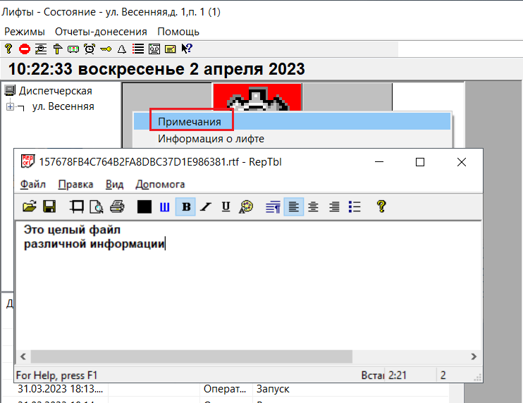

В MPultPro пункт меню "Примечание" это отдельный неограниченный файл дополнительных данных MPultNote.png
В серверных реализациях поддерживать неограниченный объем дополнительных данных показалось слишком трудоёмко в связи с необходимостью синхронизации этих данных по всем клиентам, поэтому в SPult осталось только поле "примечание" в параметрах лифта.

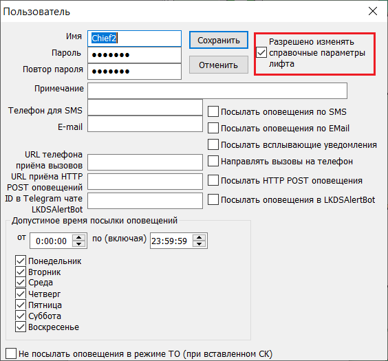

Диспетчер, если ему дать такую возможность SPultNote1.png, может в режиме "Настройки" (молоток), менять поле "примечание" и передавать изменение на сервер, что бы эти изменения стали доступны всем пользователям SPultNote2.png.
У серверных решений, наряду с преимуществами, конечно же, есть и ограничения, которые и вытекают из этих преимуществ.

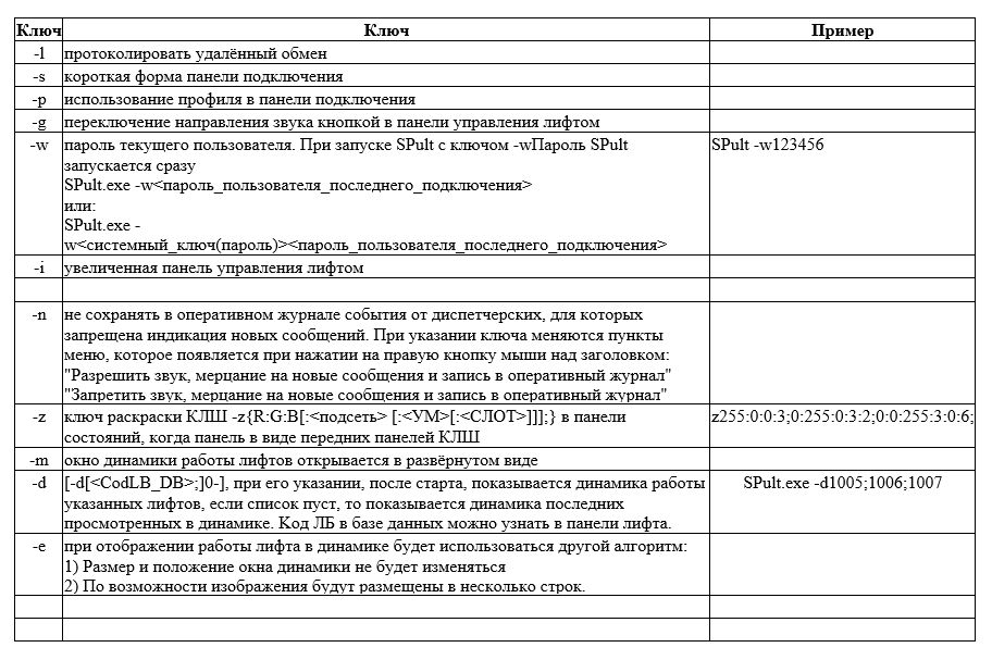

3. Где можно найти документацию о всех ключах запуска sPult?
Ставлю на компьютер свежий дистрибутив SPult, в меню пуск появляется соответствующая папка, а в ней "Руководство по настройке и работе" которое ведёт в "Клиент – серверное ПО ДК «Обь» ‐ LKDSDisp" аж за 2018й год! Захожу на сайт в раздел документации, а там то же самое плюс как создать LKDSCloud. Нигде нет чистого описания SPult, а я вот тоже ключами запуска интересуюсь. И LKDSDomain как-то тоже вниманием обделён.
Кстати в самом SPult есть меню "Помощь", а в нём "Вызов справки", ну, думаю, сейчас-то я все ключики и узнаю, но не тут-то было, оно не работает :unsure:

...а я вот тоже ключами запуска интересуюсь.
Эх и никто по существу так и не ответил... Спасибо всем, дополнил своё сообщение
КЛЮЧИ ЗАПУСКА СПульт
-wPASS - (где PASS - пароль) автоматический ввод пароля. Без разделительного символа, кавычек и прочего. С этим ключом, программа сразу же будет делать попытку подключения, без нажатия кнопки: "Подключение";
-s - короткая форма панели подключения;
-p
- активация работы с профилями;
-l
- протоколировать удалённый обмен;
-n
- не показывать события от диспетчерских с запретом индикации новых состояний;
-m
- динамика работы лифтов будет показана на развёрнутом экране;
-i
- увеличенный размер панели управления лифтом;
-g
- переключение направление голоса коротким нажатием кнопки в панели управления лифтом;
-z
- ключ раскраски КЛШ -z{R:G:B[:«подсеть» [:«УМ»[:«СЛОТ>]]];} в панели состояний, когда панель в виде передних панелей КЛШ (Пример: z255:0:0:3;0:255:0:3:2;0:0:255:3:0:6;);
-d - [-d[<CodLB_DB>;]0-], при его указании, после старта, показывается динамика работы указанных лифтов. Если список пуст, то показывается динамика последних просмотренных в динамике. Код ЛБ в базе данных можно узнать в панели лифта. (Пример: -d1005;1006;1007);
-e - Размер и положение окна динамики не будет изменяться. По возможности изображения будут размещены в несколько строк.

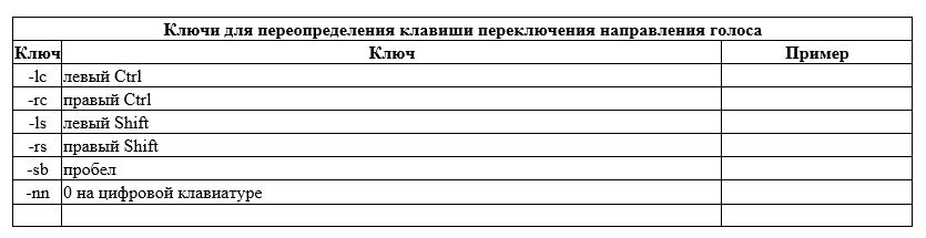

КЛЮЧИ ДЛЯ ПЕРЕОПРЕДЕЛЕНИЯ КЛАВИШИ ПЕРЕКЛЮЧЕНИЯ НАПРАВЛЕНИЯ ГОЛОСА
-lc - левый Ctrl;
-rc
- правый Ctrl;
-ls
- левый Shift;
-rs
- правый Shift;
-sb
- пробел;
-nn
- 0 на цифровой клавиатуре.

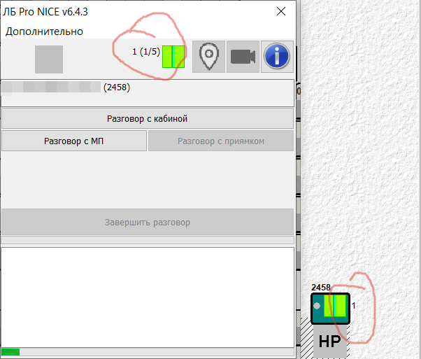

Заметил что в SPult хромает динамика. Вывожу лифт в динамику, а он отображается аналогично КДК - 1 этаж, хотя в диалоге этажность нормальная 2023_05_24_07_49_56.png
Стоит добавить в показ динамики еще один лифт, всё начинает отображаться нормально2023_05_24_07_51_21.png
    87.4 KB · Просмотры: 0
    27.8 KB · Просмотры: 0
Заметил что в SPult хромает динамика. Вывожу лифт в динамику, а он отображается аналогично КДК - 1 этаж, хотя в диалоге этажность нормальная Вложение IPB #2893
Стоит добавить в показ динамики еще один лифт, всё начинает отображаться нормальноВложение IPB #2894
UPD. сия проблема вылезает если в окне динамики активирован показ в несколько строк

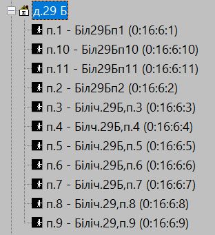

Доброе время суток.
Возник вопрос:в структуре SPult, в домах, где более 9 подъездов, сбивается последовательность подъездов,______.JPG как это можно исправить?
    36.5 KB · Просмотры: 0
Чтобы не сбивалась последовательность подъездов я для первых девяти начинаю обозначение с символа "0": 01, 02, 03, 04, 05, 06, 07, 08, 09, 10, 11 и т. д.

- исправлен показ динамики одного лифта, в случае размещения шахт лифтов в несколько рядов:

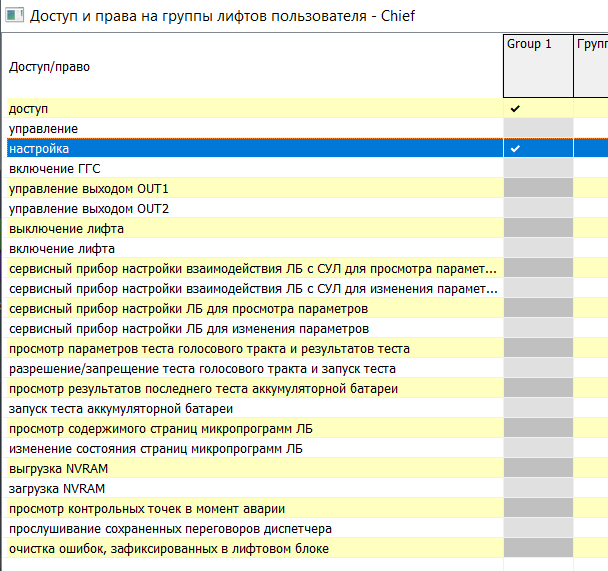

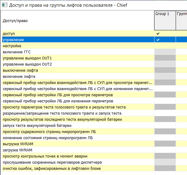

- В "Доступ и права на группы...", если установлены комплексные права "управление" и "настройка", то серым и светлосерым фоном закрашивается фон ячеек детальных прав, которые автоматически появляются при установке этих комплексных прав, т.е. назначать и убирать их не имеет смысла SPultAccessAdmin.png SPultAccessTuning.png

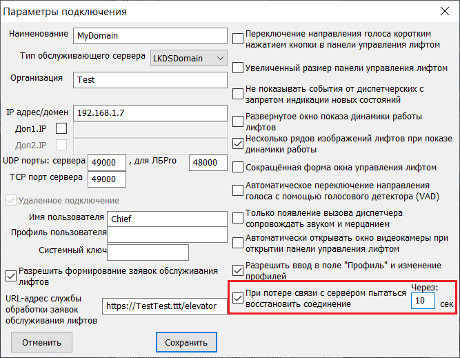

- в панели параметров подключения добавлены поля для разрешения автоматического переподключения и интервала между попытками переподключения SPutlReconnect.png

- в панели параметров подключения добавлены поля для разрешения автоматического переподключения и интервала между попытками переподключения Вложение IPB #2917
