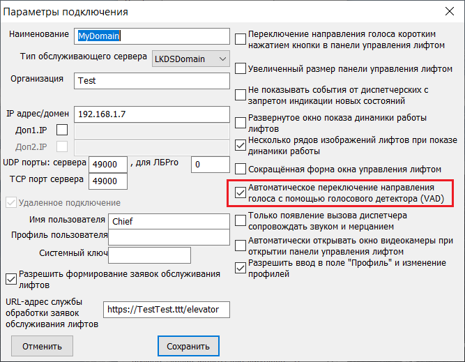

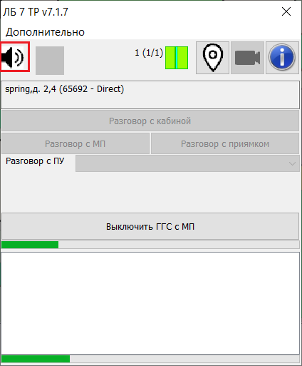

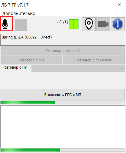

Правильно ли я понимаю, что VAD (детектор голосовой активности) - переключения направления голоса без ручного переключения. Работает только при использовании сокращенной формы работы с лифтом? А в остальных режимах например увеличенный он не работает?
Тоже интересно узнать по подробней как реализавать связь диспетчера с лифтом без нажатия кнопки (клавиши на клавиатуре). Пробывал выставлять галку VAD но похоже этого не достаточно
Правильно, VAD работает только с сокращённым формой панели управления лифтом.
VAD будет использоваться, если в описании подключения указан признак SPultVAD1.png
Если в панели управления лифтом микрофон SPultVAD2.png, то VAD определил, что диспетчер говорит и звук идёт от диспетчера в лифт.
Если в панели управления лифтом динамик SPultVAD3.png, то VAD определил, что диспетчер молчит и звук идёт от лифта к диспетчеру.
При использовании VAD желательно использовать наушники и помехозащищённый микрофон (т.е. гарнитуру)
Признака VAD достаточно. Алгоритм VAD определяет говорит или молчит диспетчер, в зависимости от этого происходит переключение направления передачи голоса. При использовании VAD важно обеспечить тишину в помещении диспетчера и использовать наушники для исключения обратной связи.

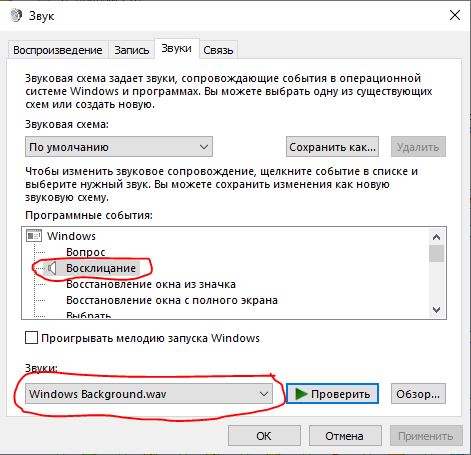

Назначил на "Пробел". При использовании клавиши все работает, НО воспроизводится звуковое уведомление на программное событие "Восклицание". ______.JPG Тоже самое происходит если во время соединения с лифтом нажать на любую клавишу
    51.8 KB · Просмотры: 0
Назначил на "Пробел". При использовании клавиши все работает, НО воспроизводится звуковое уведомление на программное событие "Восклицание". Вложение IPB #2760 Тоже самое происходит если во время соединения с лифтом нажать на любую клавишу
При нажатии на пробел или 0 формируется реальный символ клавиши, и этот символ посылается "сфокусированному" окну. Если это окно не "понимает" как обрабатывать полученный символ, то окно и формирует звуковое предупреждение.
SPult изменён - при включении голосовой связи в панели управления лифтом принудительно фокусируется окно, которое не формирует этого "Восклицания"

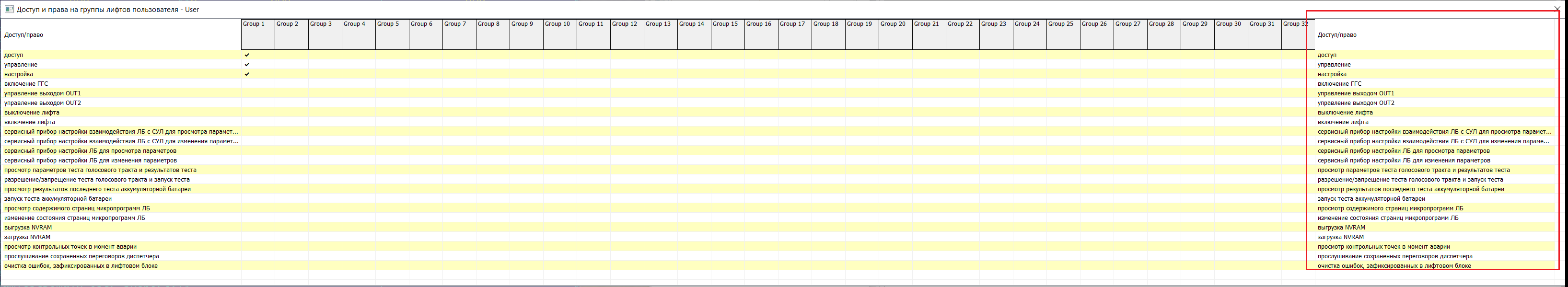

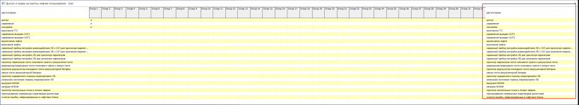

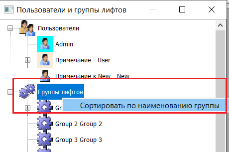

Предлагается реализовать в SPult Посмотреть вложение SPult.zip это следующим образом:
- в панели "Доступ и права на группы лифтов " пользователя добавлена ещё одна колонка в конце c расшифровкой Доступа/права SPultAddColunm.png
- в панели "Пользователи и группы лифтов", при нажатии правой кнопки мыши над узлом "Группы лифтов", можно отсортировать группы по наименованию или по номеру. SPultSortGroup.png

Спасибо. Попробовал. Работает.
Сортировка групп значительно облегчает поиск нужной по первой букве и упорядочивает их группировку . Я думаю можно было оставить ее сразу по умолчанию, чтобы не нажимать каждый раз
Список параметров справа тоже помогает в ситуации с 32 группами. Но если допустим редактировать группы посередине то ни левого ни правого списка не видно. Если реализация с фиксацией первого столбца (по аналогии с Экселем) затруднительна, то пусть хотя бы так.
И кстати - максимальное количество групп не менялось , осталось-32?

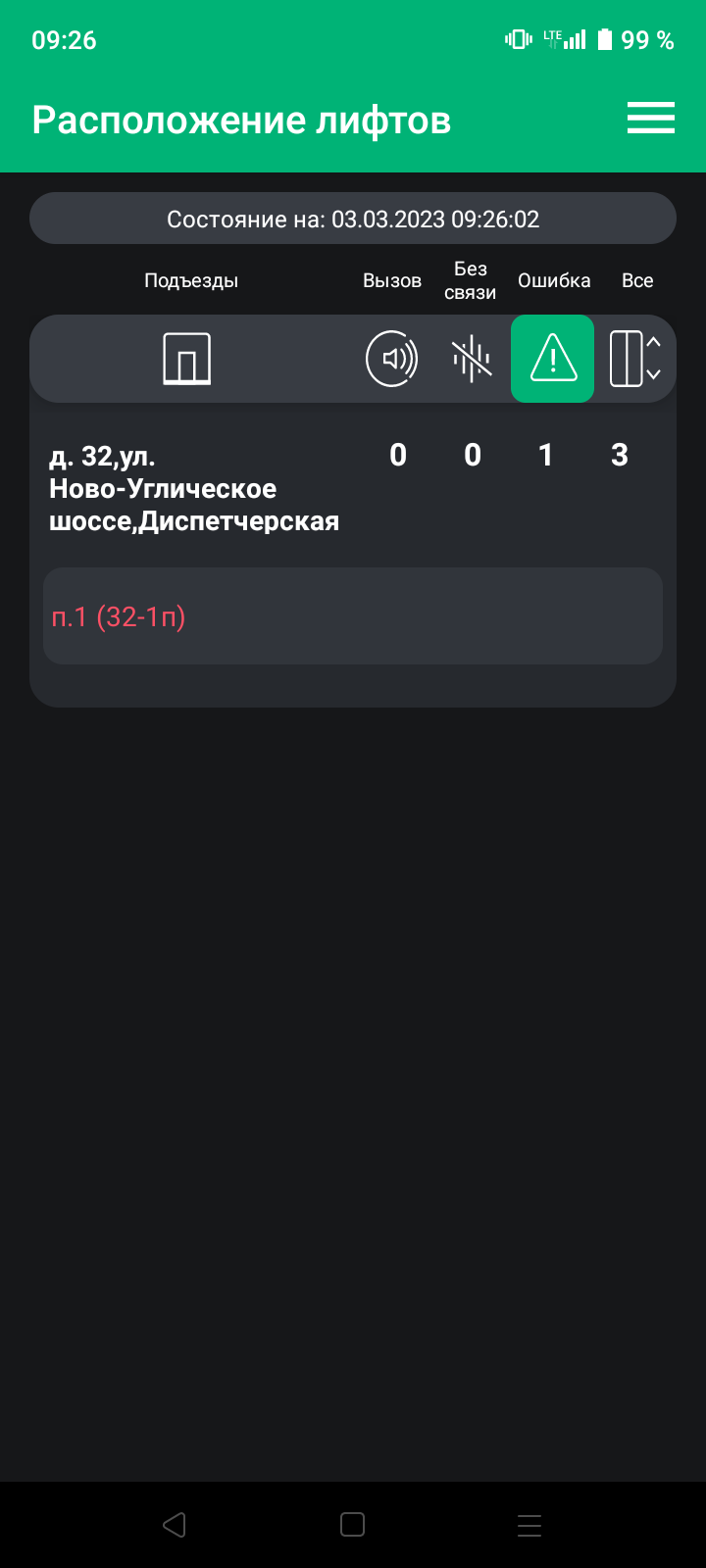

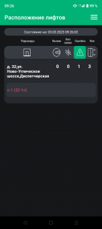

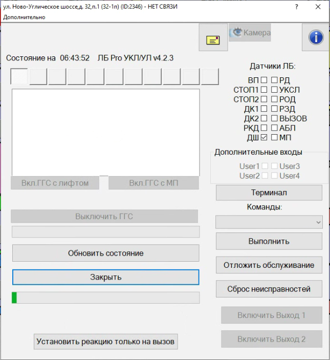

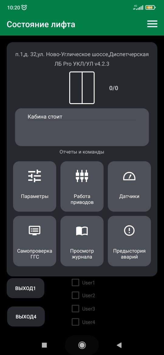

Не знаю сюда ли. При пропадании связи с ЛБ, в диалоговом окне нет ошибки нет связи, можно это исправить как либо. А то при использовании мобильного приложения не понятно по какой причине возникла ошибка
Правильно ли я понимаю ситуацию - в панели состояний SPult лифт имеет икону "Нет связи", а при открытии панели управление этим лифтом в SPult нет иконы "Нет связи" и нет никакой строки в списке состояний ?
apathy написал(а):
Да, совершенно верно
Хорошо бы сформировать и прислать данные в тех поддержку в момент, когда эта ситуация проявилась.
В пояснениях нужно указать время, про возможности точнее и ЛБ (один).

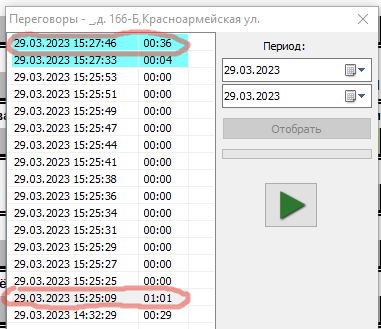

С кабиной проверяли связь. Фактически были два разговора- обведеные красным. Откуда могли появится пустые записи с нулевым временем, если в это время шел разговор ? Похоже что это попытки подключения с другого компа (в это время мог диспетчер включать связь). Но зачем они сохраняются?
Вложение IPB #2798
Хорошо бы получить данные в тех поддержку с сервера за сегодня.
Вложение IPB #2798
Голосовая связь была включена с компьютера 192.168.11.19. Т.к. ЛБ на локальной шины, то признак наличия вызова не сбрасывался до выключения голосовой связи.
Бдительный диспетчер с IP 192.168.0.4, видя наличие вызова, многократно пытался включить голосовую связь.
В серверных решениях, с точки зрения клиента, работа с голосовой связью проста - клиент начинает посылать голосовые пакет, а потом прекращает. Т.е. голосовой сеанс на сервере начинается по приходу первого голосового пакета и сразу сохраняется в БД. Что и видно на картинке, что и соответствует действительности.
Если проблема только в длинном списке, то в SPult можно добавить фильтр по длительности разговора, если там указать, например, 1 сек, то список станет короче.
...Если проблема только в длинном списке, то в SPult можно добавить фильтр по длительности разговора, если там указать, например, 1 сек, то список станет короче.
Ну собственно да, это и удивило, что большой список нулевых записей. Вобщем то проблемы нет, но никакой полезной информации такие данные не несут .
