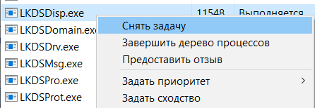

Есть просьба провести эксперимент. Нужно перезагрузить LKDSDisp. Проще всего в диспетчере задач удалить процесс LKDSDisp, после чего процесс сам запустится.

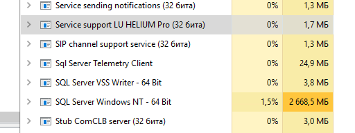

Процессы в вин11 и сервер 2016,2019 это выглядят так
А LKDSDrv только в службах и там только остановить и перезапустить
Вложение IPB #2935

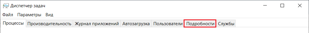

В ней есть список всех процессов и любой процесс можно удалить ("снять задачу")

В "Диспетчере задач" есть закладка "Подробности" Вложение IPB #2936
Действительно. Что-то не обращал раньше внимание... Буду знать теперь
В процессах LKDSDisp тоже есть оказывается, но с названием по -русски "сервер отслеживания состояния Лб"

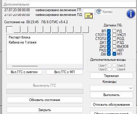

А сообщение "рестарт блока" сколько может висеть в окне событий?
Уж двое суток висит на 30 лифтах подключенных с локального КЛШ на сервер

Вчера кинул. Но я понял до какого момента висит" рестарт блока". Он висит до первого сброса неисправности. А сброс неисправности на микропроцессорном лифте (тем более на отис) диспетчером может не случиться никогда, т.к все триггерные события в ЛБ отключены. И что с этим "рестартом" делать?
Причем если появился "простой 1 час", то сброс неисправностей сбрасывает только "простой", а второй сброс сбрасывает "рестарт"
