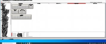

Поставил диспетчеру новый монитор с разрешением 2560х1080 и не получается настроить под него размер окна SPult-а: при переходе в режим "Работа" размер окна по вертикали автоматически становится меньше заданного на весь рабочий стол. Вот так:
Подозреваю, что в коде заложено какое-то ограничение. Можно это как-то поправить?

2560х1440 у диспетчера был и у меня рабочий комп, вроде проблем с размерами окна Спульт не замечал
