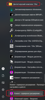

Добрый день.
Создал организацию в облачной диспетчерской, подтвердил её, сделал администратора,
с сайта https://cloud.lkds.net/посылает в SPult.
Запускаю его из папки SPult на компе, но войти не могу.
Не ясно, где указывать организацию,а где имя администратора.
Подключиться к организации тоже нельзя - вы типа админ, а не простой пользователь.
Скачал с сайта SpultDst.msi - говорит, что у вас установлено другое программное обеспечение от Лифт-Комплекс ДС. Установка завершается.

Online справки готовятся, а сейчас прочтите документ SPultDoc.png, в частности SPultDoc2.png, но лучше весь документ.
